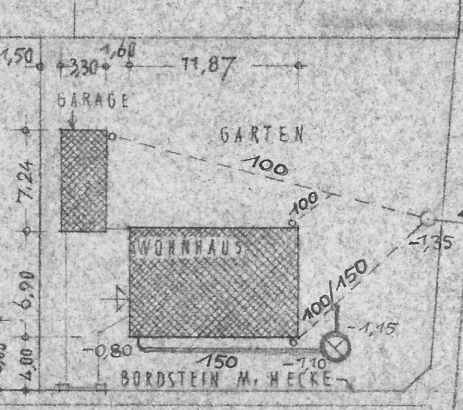

und einmal der Lageplan des Grundstücks. Norden ist unten beim Bordstein mit Hecke. Der Garten ist komplett mit Südausrichtung, daher auch die Idee der Photovoltaikanlage
Lageplan eines Hauses mit Garage und Garten auf einem Grundstück

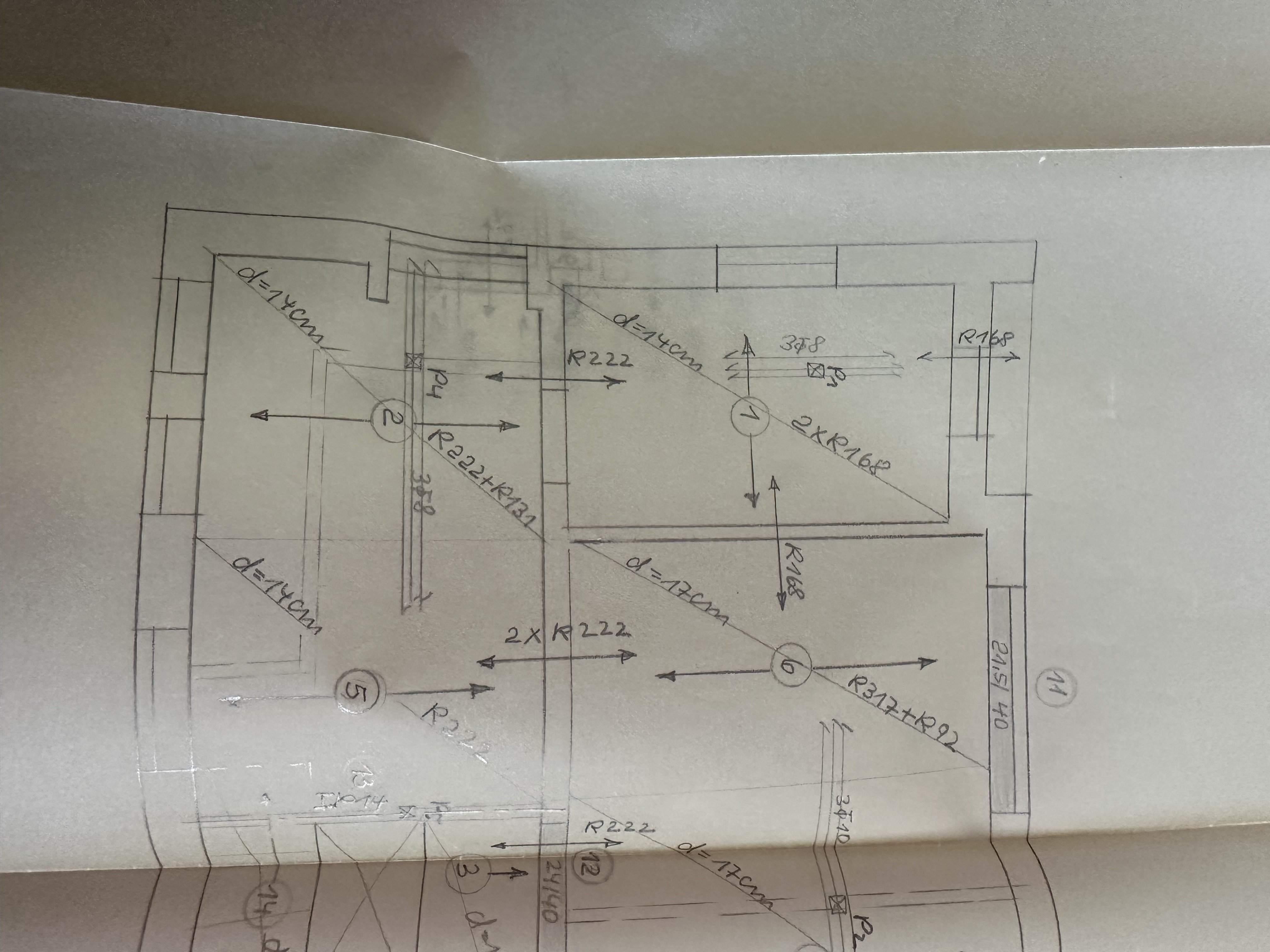

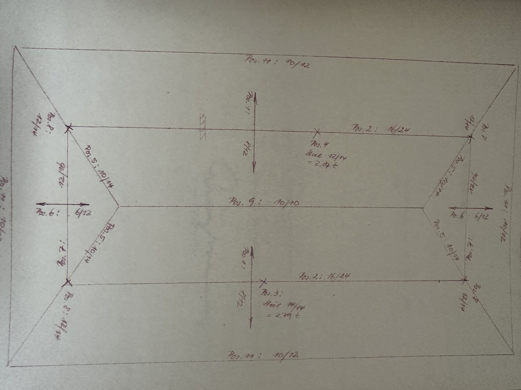

Die Statik kann ich morgen einmal abfotografieren. Es ist jedoch so, dass er mir das auch erklärt hat. Da klang es schlüssig, ich packe euch die Bilder zur Statik dann gerne einmal rein
Bikerin91
Moin,

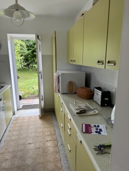

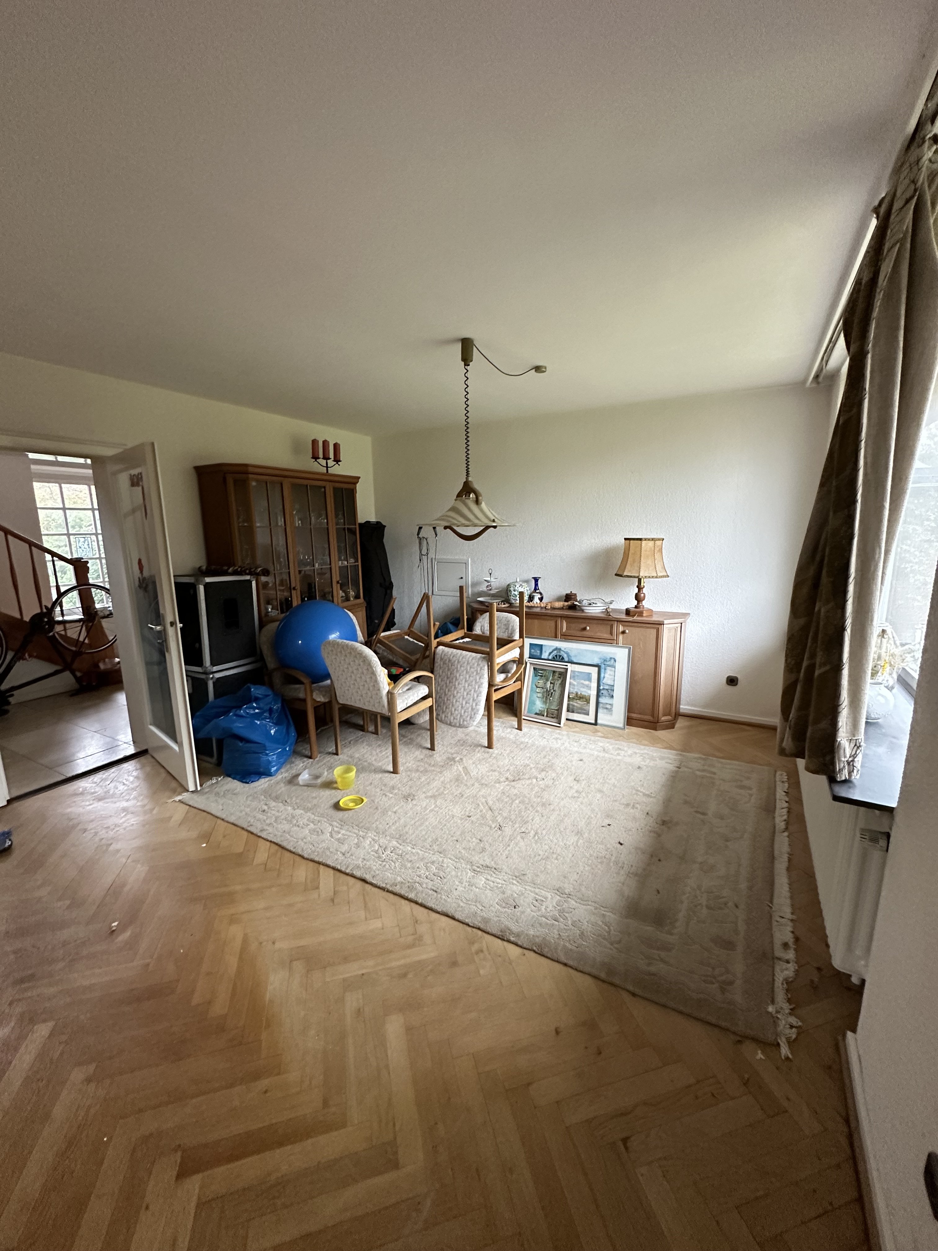

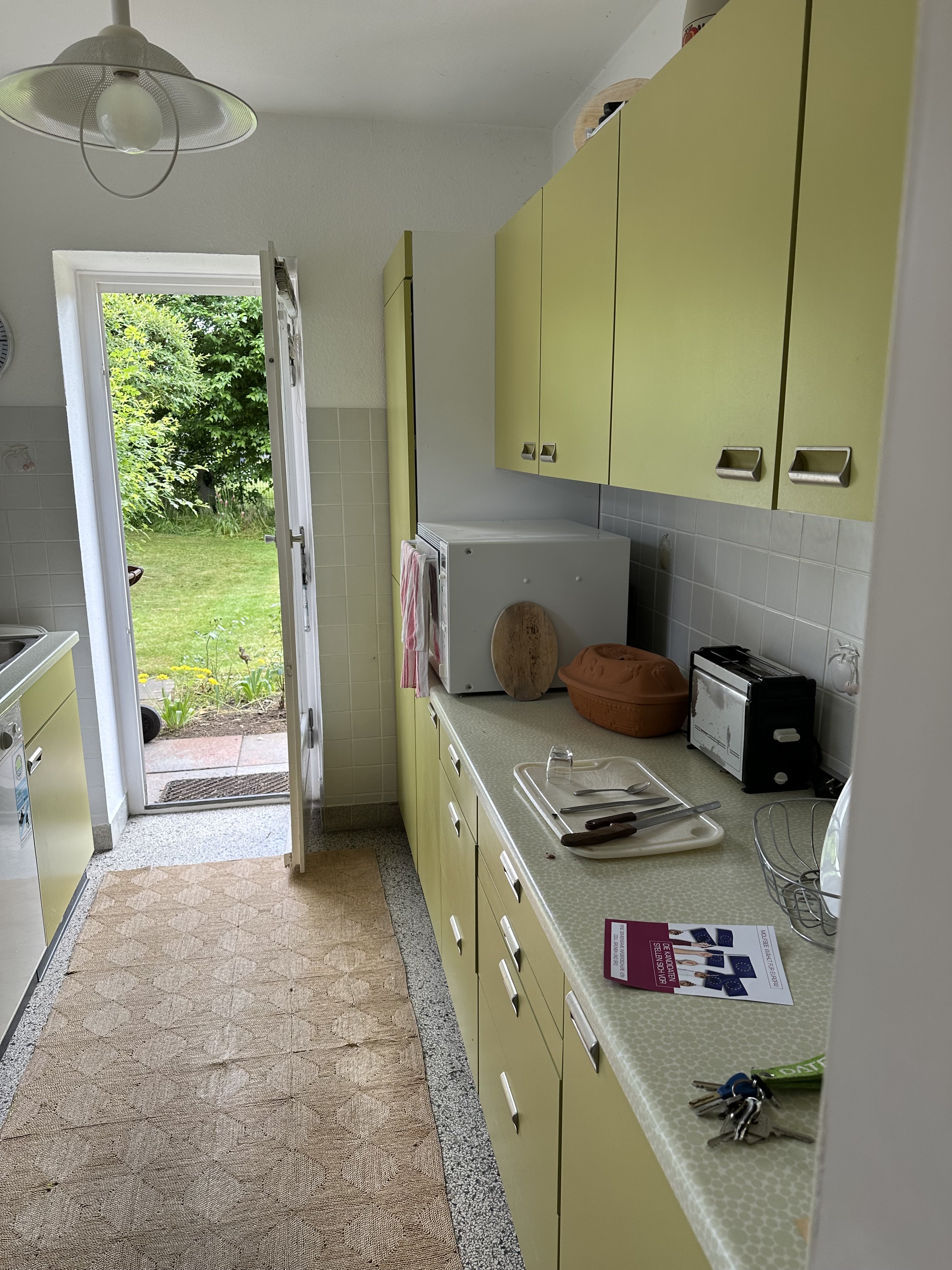

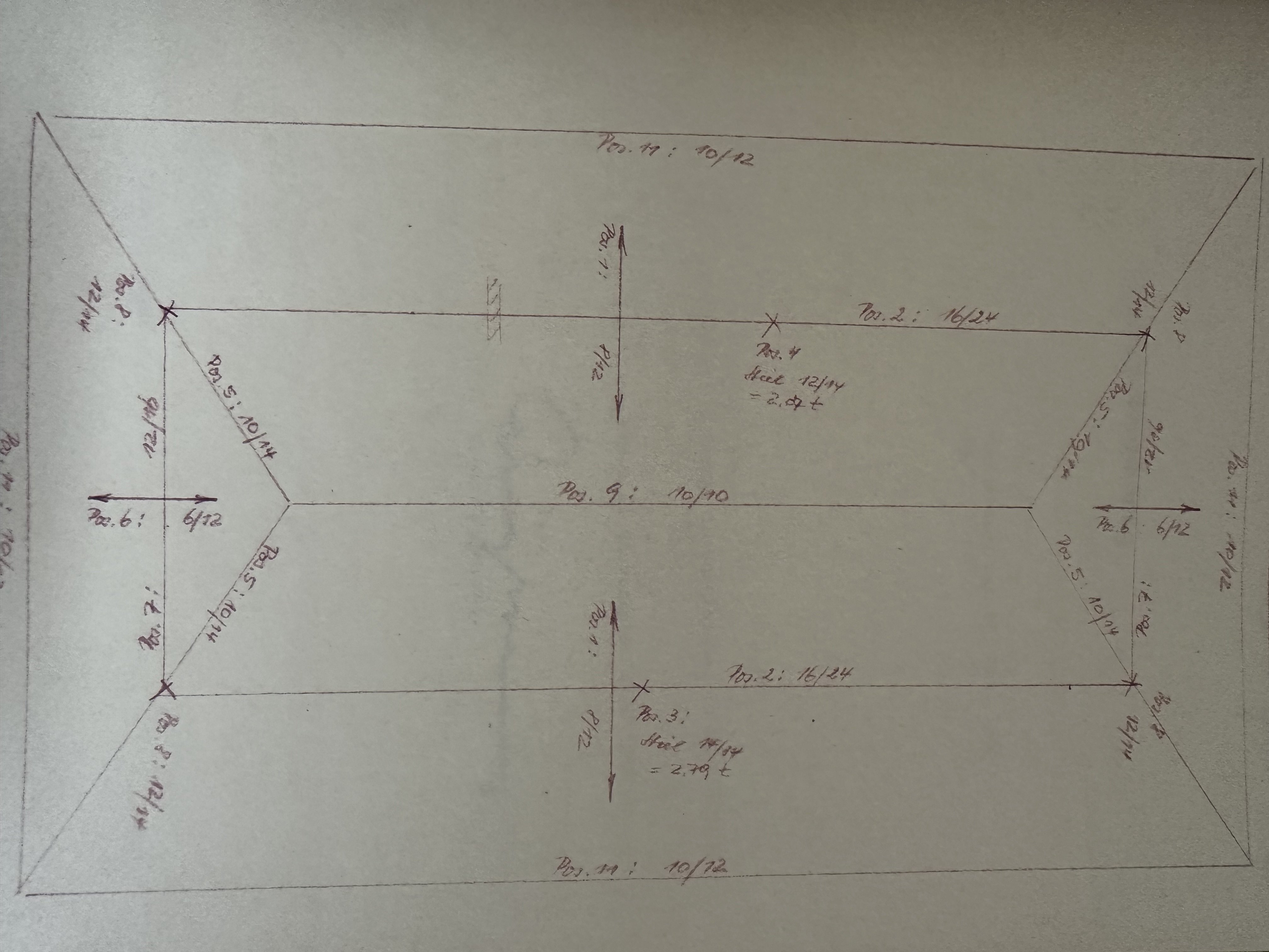

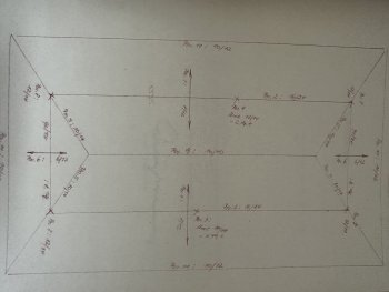

hier sind einmal der Auszug der Statik, da sieht man, laut Statiker, dass die Wand von der Küche zum Wohnzimmer tragend sein soll. Aber wie gesagt, ich kenne mich damit nicht aus (Auf dem Bild Nummer 1 ist die Küche).

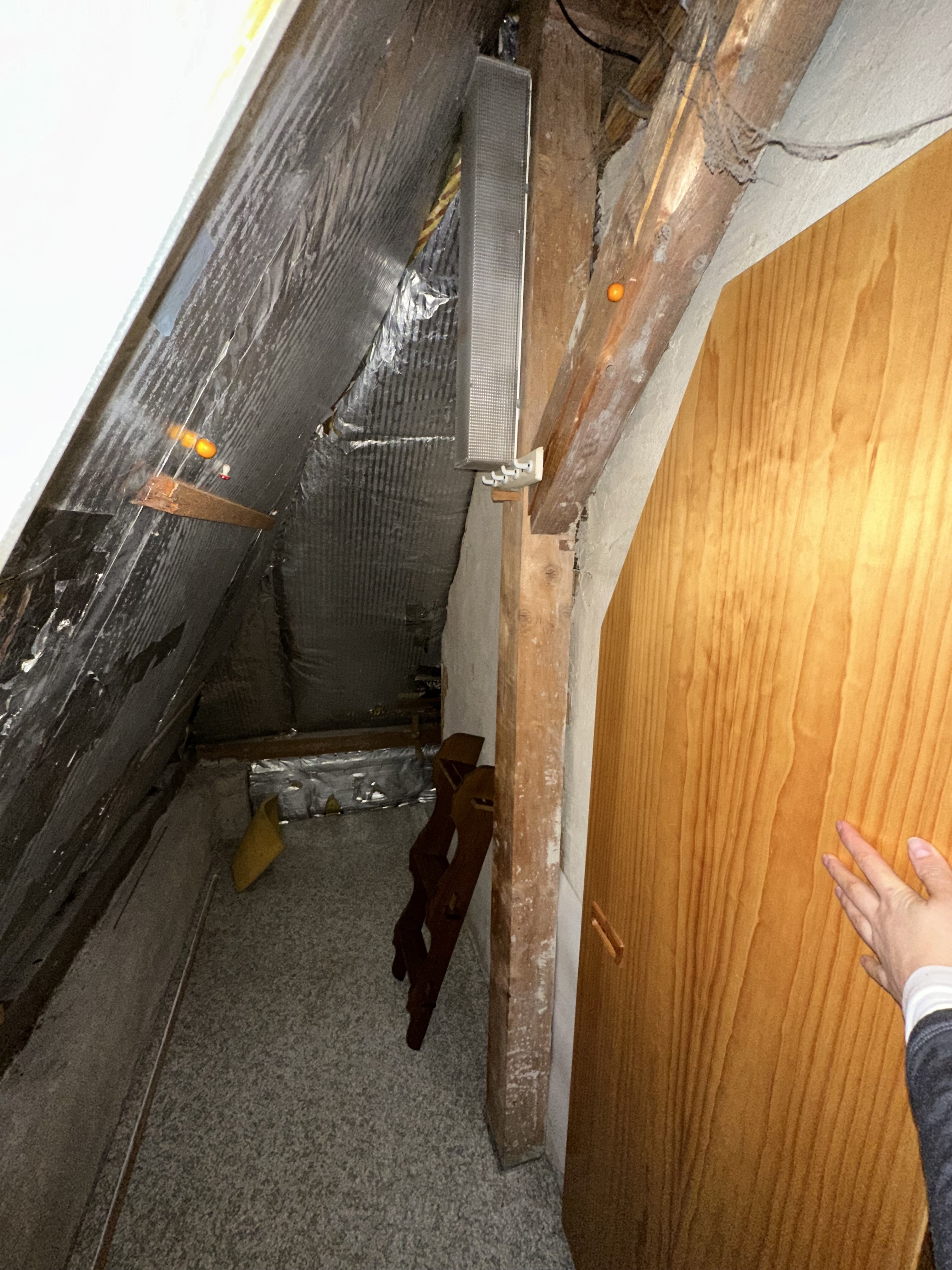

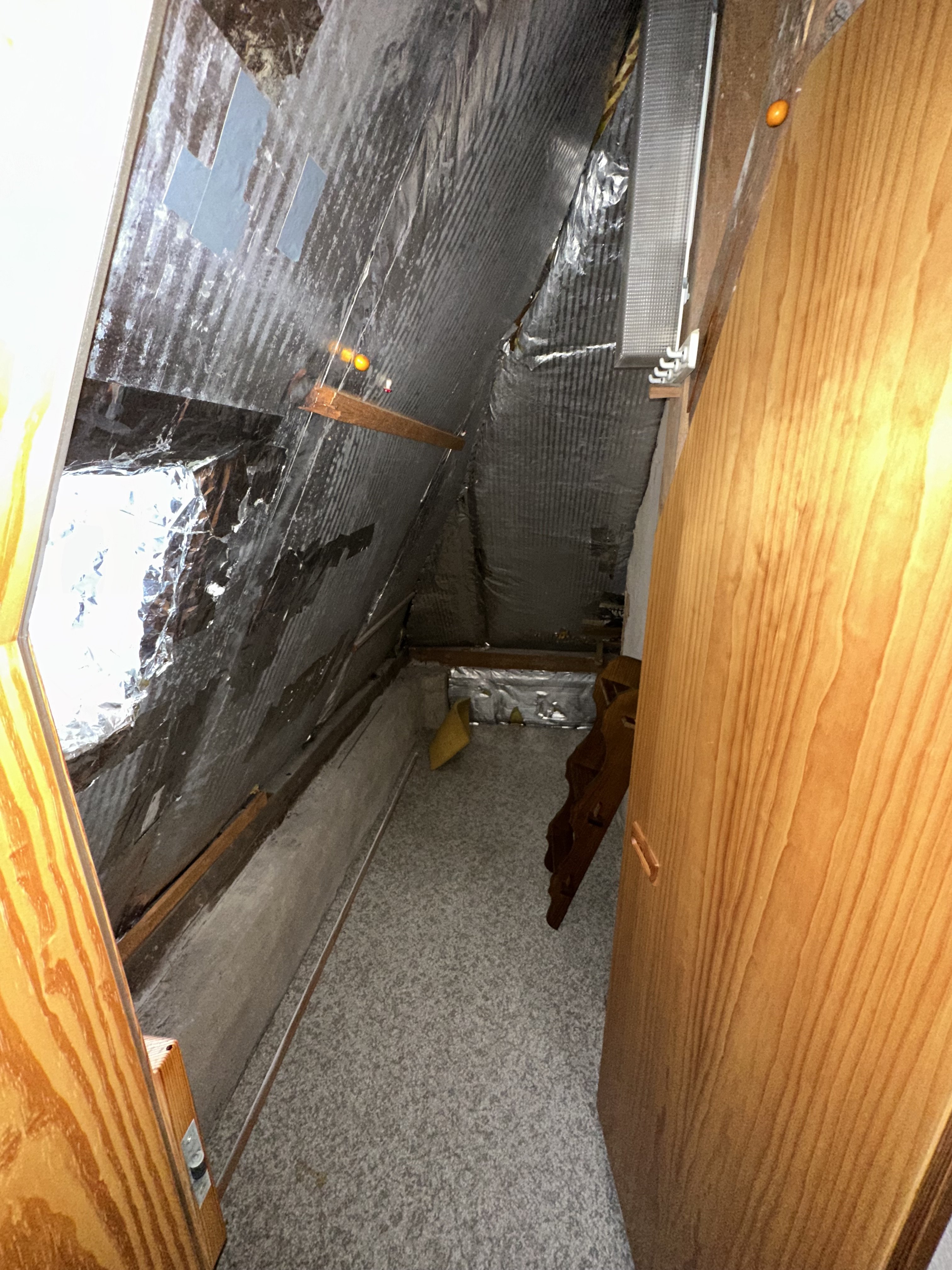

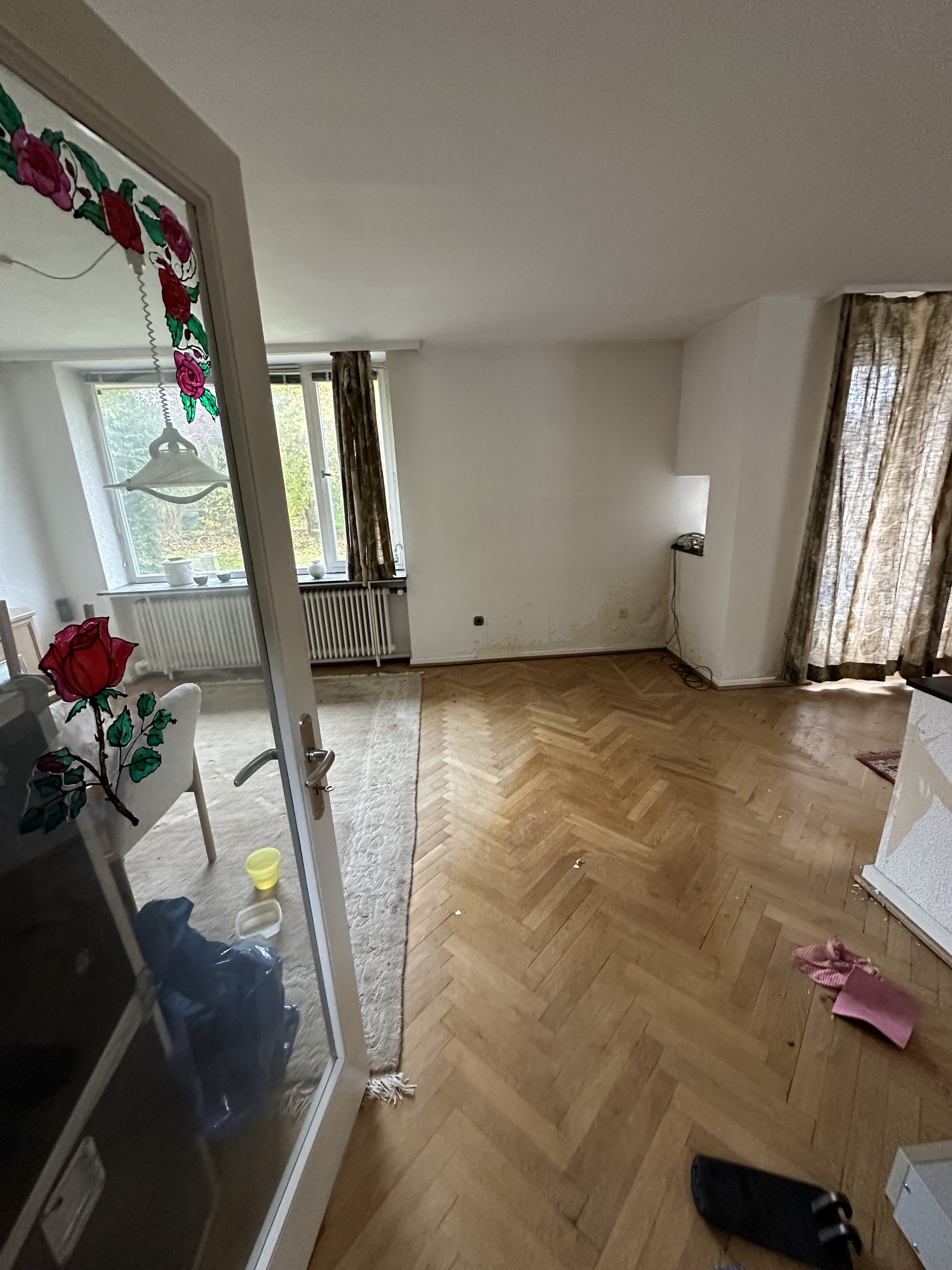

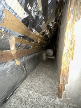

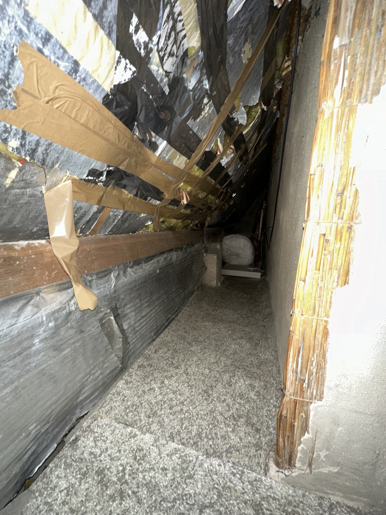

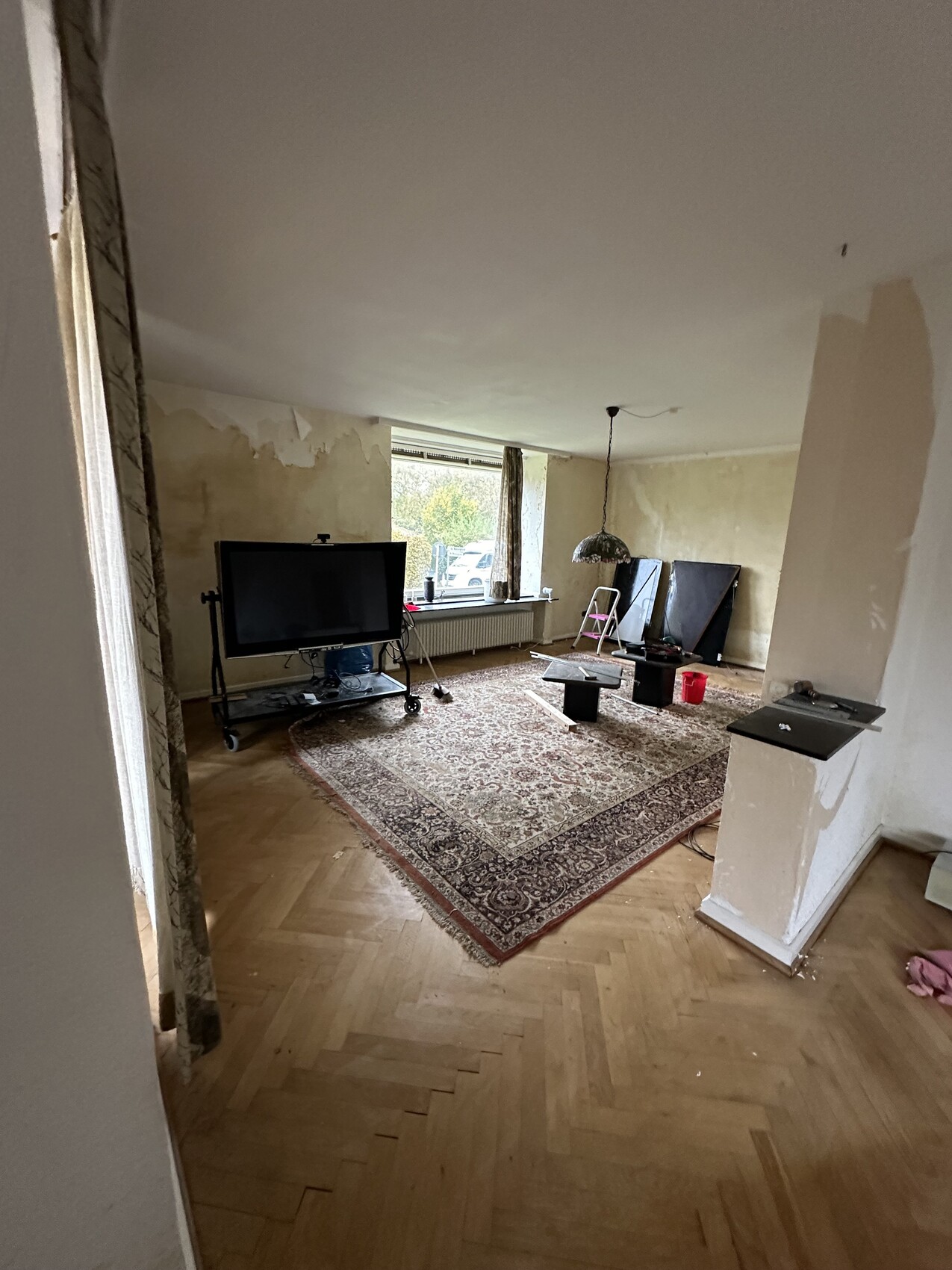

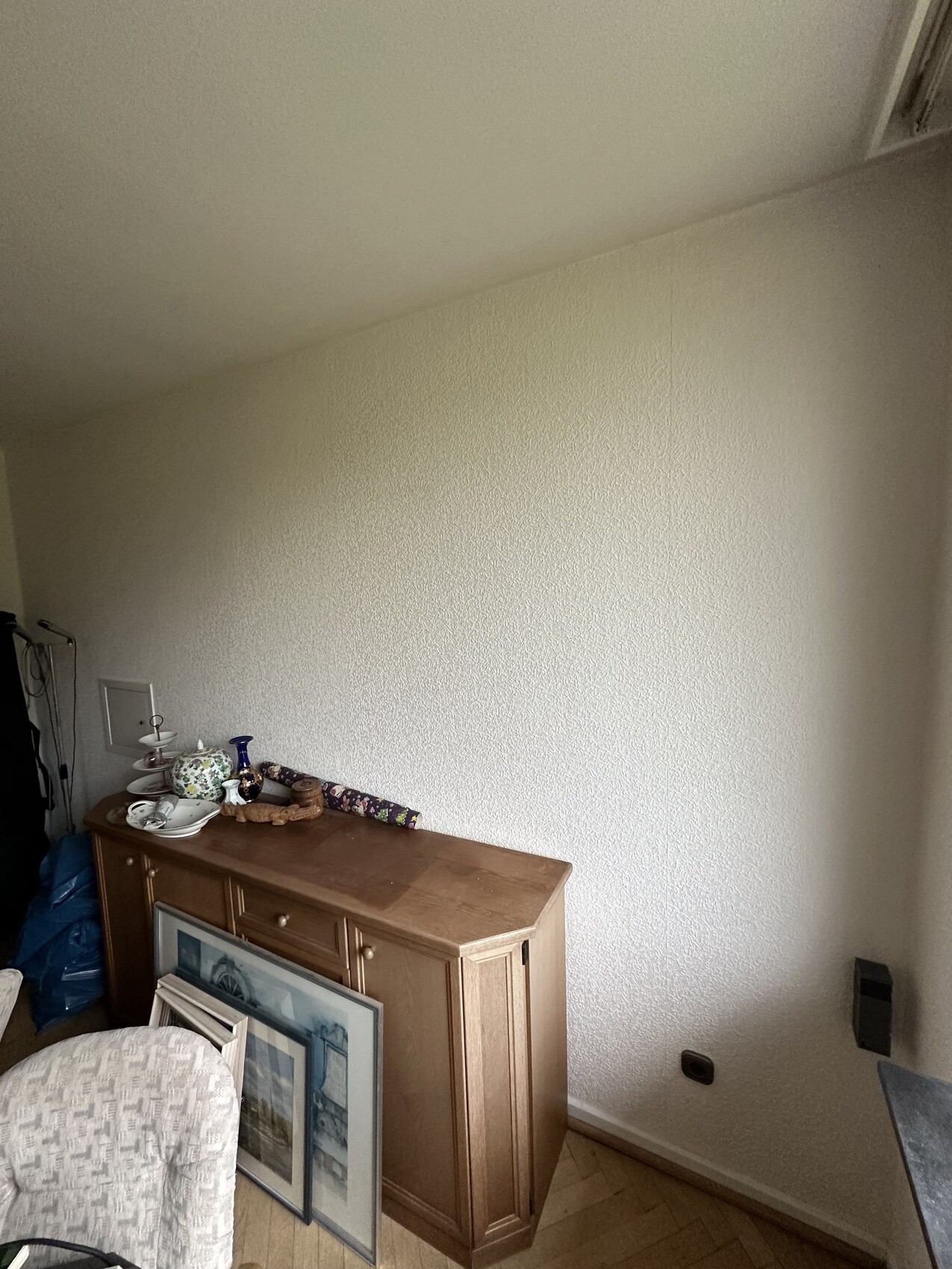

Zudem füge ich euch Bilder vom Ist-Zustand und die Bilder von den Abseiten hinzu. Diese gibt es in jedem Raum im Obergeschoss. Die würde ich wirklich gerne entfernen, die Frage ist nur, ob diese auch tragend sind. Benötigt ihr noch mehr Bilder oder Infos?

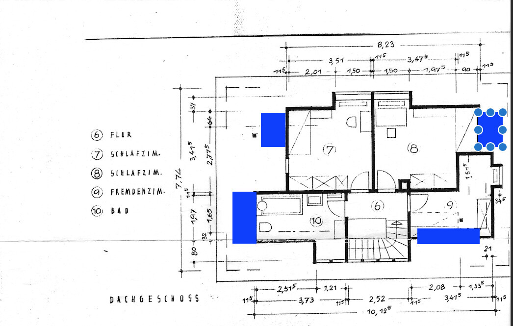

Schnitte wären noch gut. Und zeichne zu den Abseiten mal in den Grundriss ein, welches Bild mit welcher Blickrichtung wo hingehört.

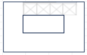

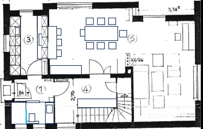

hanghaus2023
Ich würde nur einen Durchbruch in der Mauer herstellen. Dann eine Arbeitsplatte mit 1,2 m durchlegen. In der Küche dann Hängeschränke.
Grundriss von oben mit nummerierten Räumen; zentrale Essecke mit großem Tisch und Stühlen, Treppe.
Grundrissplan eines Hauses mit Außenwand, Innenaufteilung und zentraler Kücheninsel.
Im Dachgeschoss kann man den Drempel mMn in Teilbereichen entfernen. Es sind nicht alle Wände aussteifend. Das Dach wurde ja bereits isoliert.

Schnitte habe ich leider nicht gefunden, ich bin mir aber auch nicht sicher, was du genau, damit meinst. Habe diese Ansichten mal gegoogelt aber bisher sehe ich das nicht in den Unterlagen.
Bzgl. der Drempel habe ich diese im 1. OG mal eingezeichnet:
Also in jedem Zimmer sind diese Drempel. Das oben gezeigte Foto ist von Raum Nr. 7 und geht rechts rum. Es geht mir darum, die Wand links und eben auch die neben dem Fenster zu entfernen. Ihr seht zwei Fotos von dem Drempel, der zu Raum Nr. 7 angrenzend ist, und diese zwei Wände würde ich gerne entfernen, um mehr Wohnraum zu gewinnen. Diese Drempel gibt es in jedem Zimmer oben. Meine Überlegung ist, mehr Fenster einbauen zu können, um das Ganze auch heller gestalten zu können
