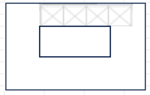

Ich würde nur einen Durchbruch in der Mauer herstellen. Dann eine Arbeitsplatte mit 1,2 m durchlegen. In der Küche dann Hängeschränke.
Im Dachgeschoss kann man den Drempel mMn in Teilbereichen entfernen. Es sind nicht alle Wände aussteifend. Das Dach wurde ja bereits isoliert.
Das hört sich auch interessant an. Was genau hast du unten bei dem Gäste-WC eingezeichnet?
Müsste ich dann mit deinem Vorschlag dennoch in der Küche einen Stahlträger einbauen lassen? Sorry, für mich ist das Ganze wirklich richtig Neuland

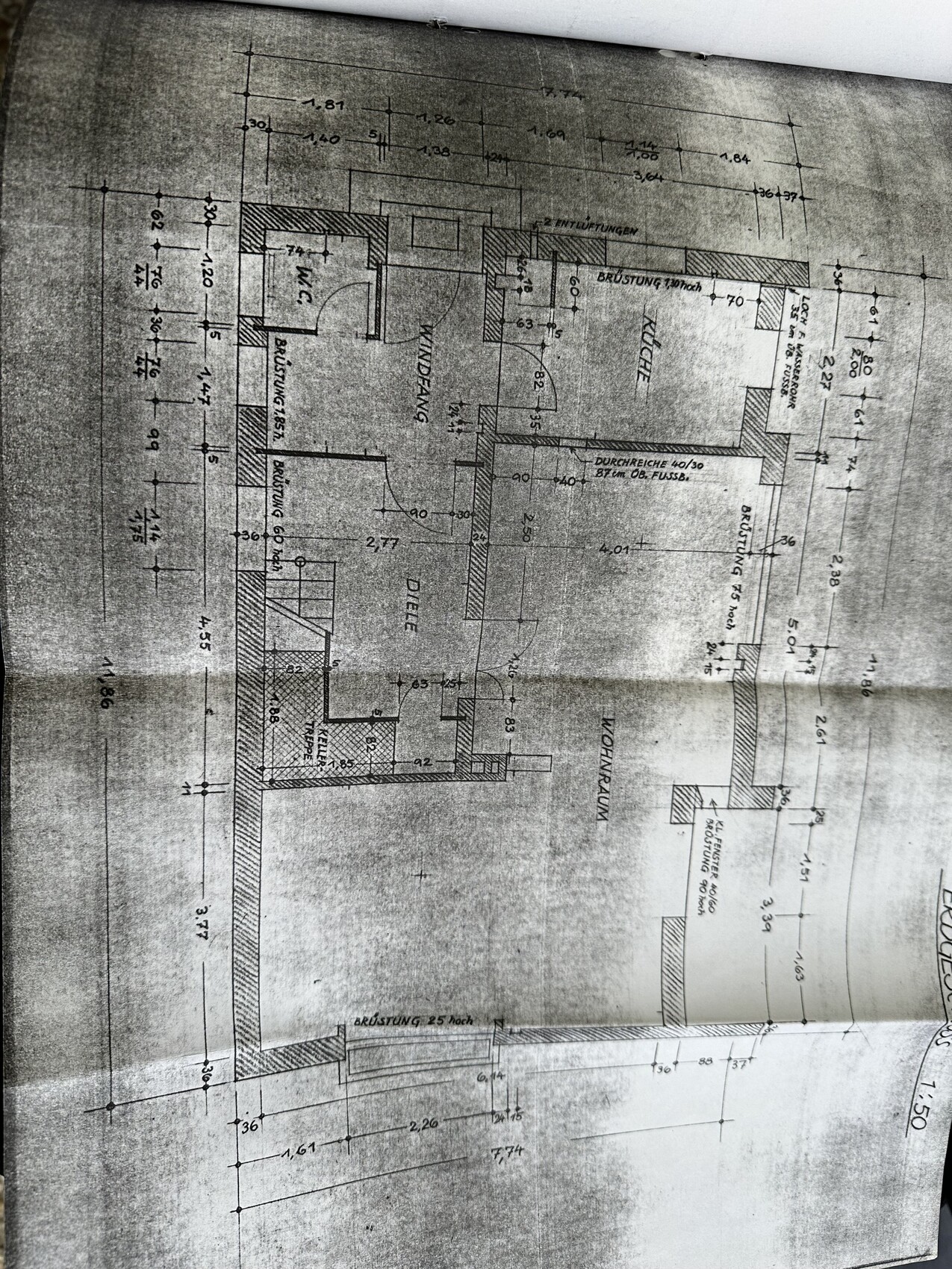

Die Bilder sind auch abgeschnitten. Aber man sieht, daß auf der Wand Küche-Wohnzimmer Deckenfeldränder aufliegen. Ihr Tragen war aus meiner Sicht aber gar nicht zweifelhaft, und ihr Aussteifen im Deckenplan nicht dargestellt. Ich antworte übrigens an anderer Stelle weiter.

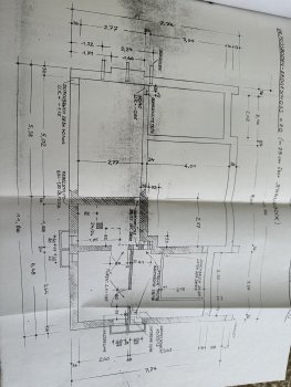

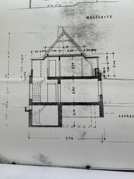

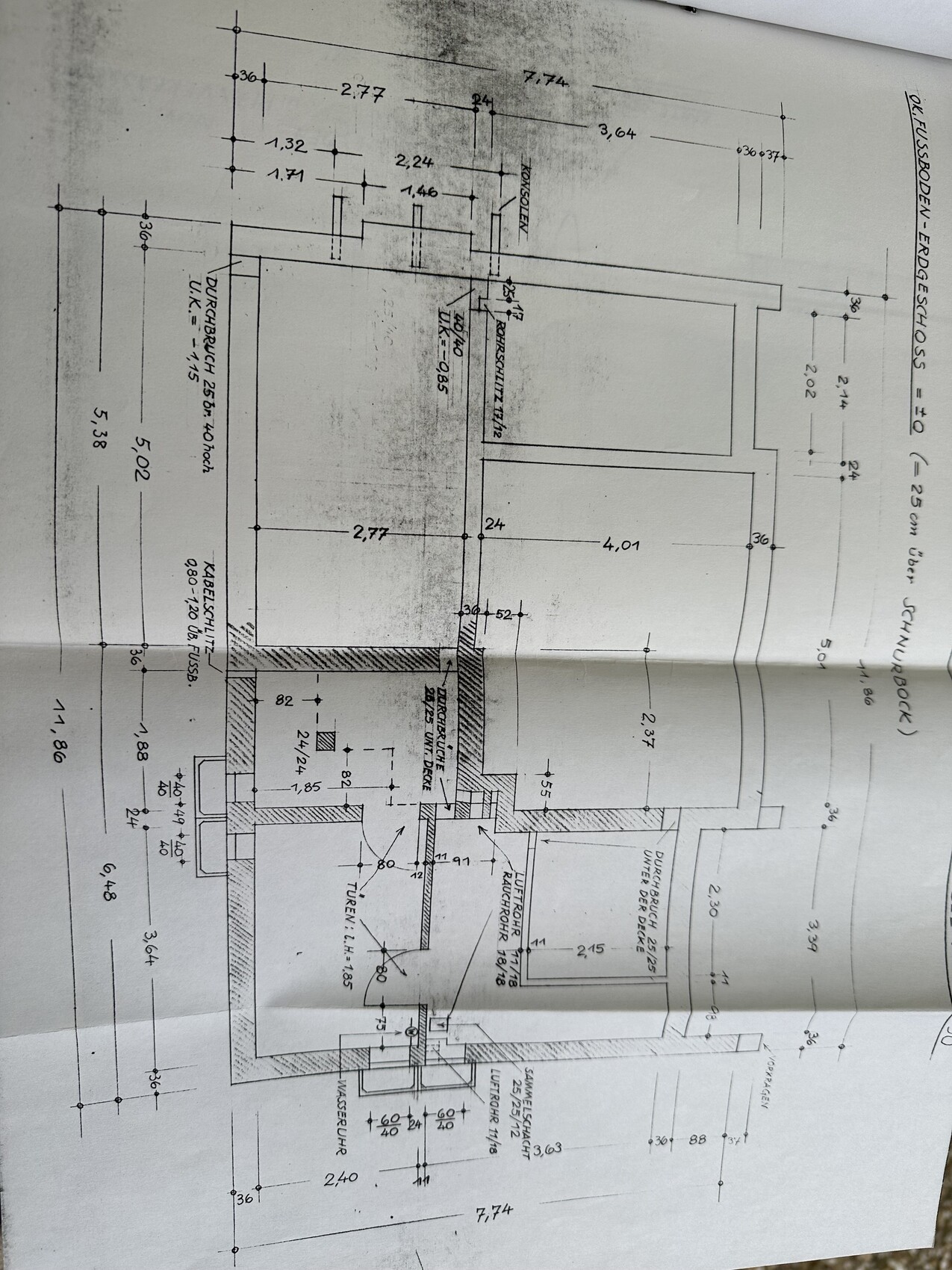

ich habe nun noch einige Zeichnungen aus der Bauakte abfotografiert. Ein Foto zeigt auch den Schnitt.
Darüber hinaus sind die Fotos von der Abseite dem Zimmer Nummer 7 oben zuzuordnen. Diese ist direkt im blauen eingefärbten Bereich. Inwiefern fehlen hier noch Infos?
Die Holzbalken werde ich in keinem Fall entfernen, das hat mir der Statiker auch bestätigt. Es geht einzig allein um die Wand dazwischen bzw. um die ganzen Wände im 1. OG, die dort eingezogen wurden, um einen Drempel hinzuzufügen.
Architektenzeichnung: Seiten- und Querschnitt eines Hauses mit Dach, Treppe und Garage
Grundriss eines Wohnhauses mit Küche, WC, Türen und Maßangaben.
Architektur-Grundriss eines Gebäudes mit Innenwänden, Türen, Treppen und Maßangaben.
Ja, da es ein Walmdach ist, möglichst auch noch den anderen Schnitt (gerne "drüben" in 140393).
Das klingt vernünftig und sieht auch charmant aus. Mit dem zweiten Schnitt läßt sich dann mehr dazu sagen.
