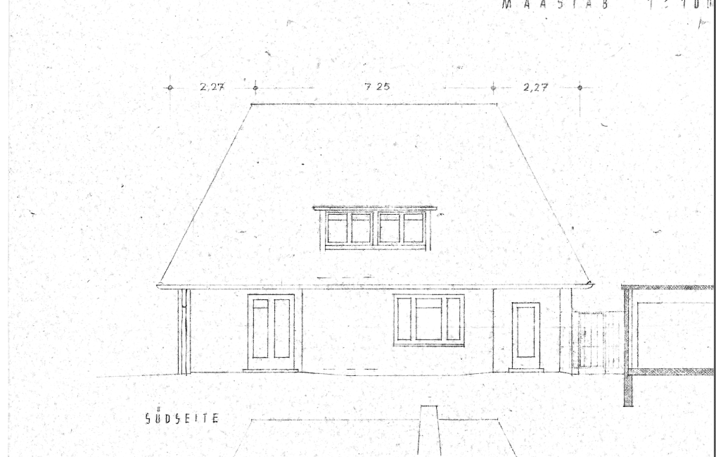

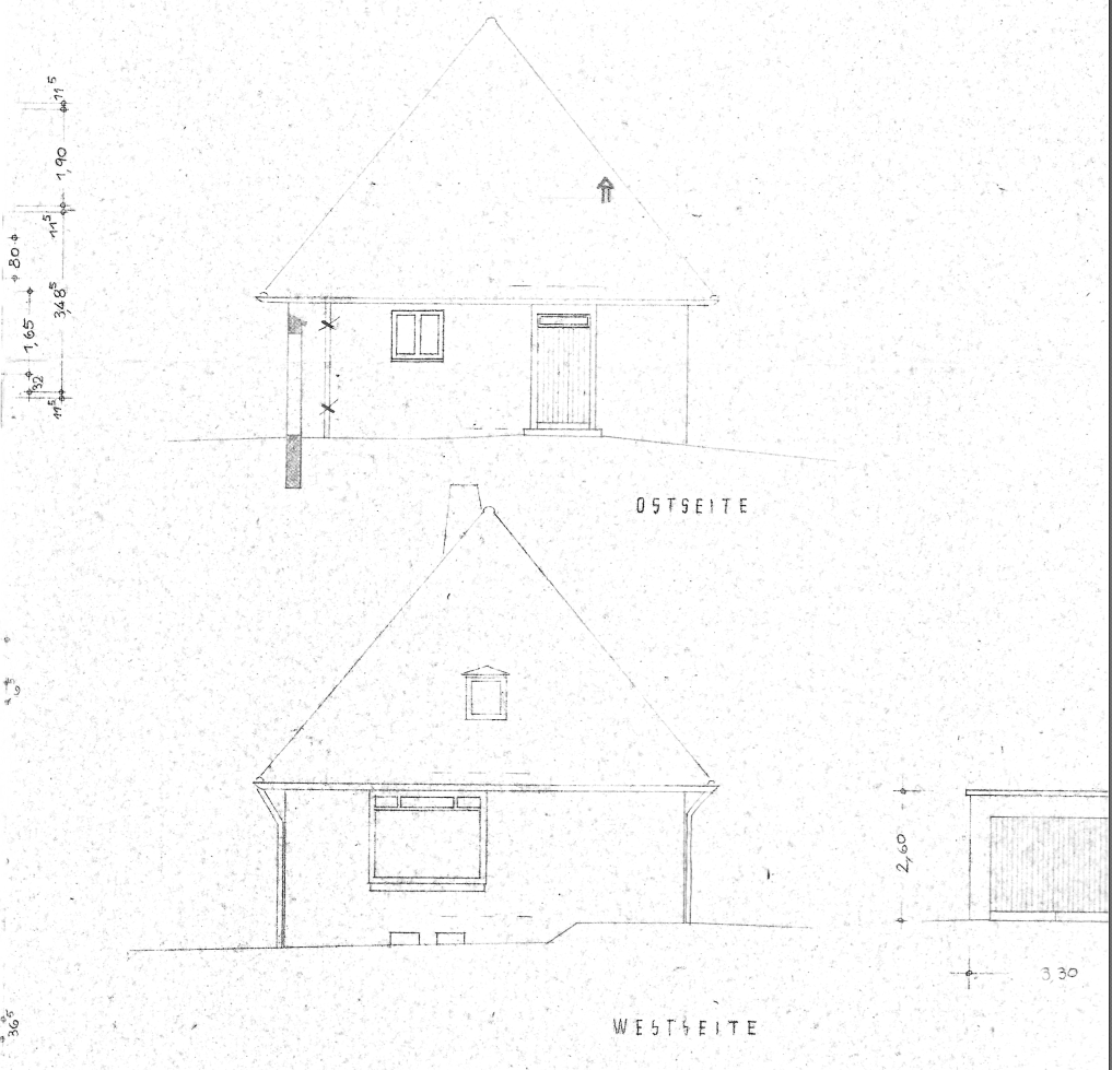

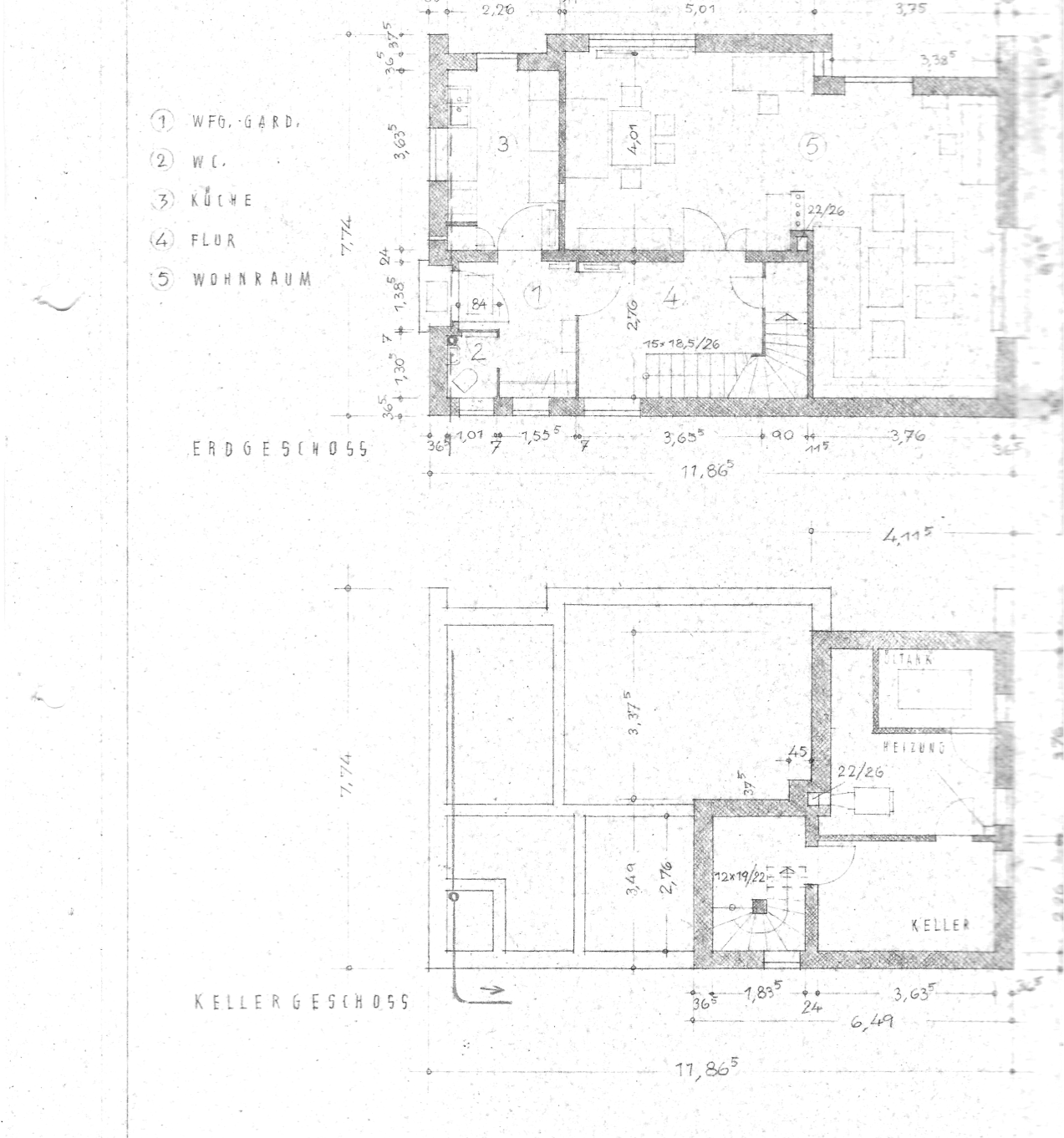

Ok packe ich heute Abend alles rein. Die Wand beim Gäste-WC, die zum anderen Flur mit der Treppe führt
Bikerin91
Die Wände zwischen 1 und 2 bzw. zwischen 1 und 4 sind 7 cm stark, bestehen vermutlich aus auf die Seite gestellten NF-Ziegeln und sind wohl weder tragend noch aussteifend. Eventuell enthalten sie Armierungen, aber nur für sich selbst.
Da ist gut zu wissen, interessant, dass der Statiker anderes behauptet, aber auch bei der Wand in der Küche. Er meinte, die wäre in jedem Fall tragend, von ausschweifend habe ich nämlich gar nichts gehört. Ich stelle die Statik auch mal für das EG rein, die habe ich nämlich alle. Das Haus wurde ja damals von einem Architekten gebaut und die Unterlagen stehen mir alle zur Verfügung.
Es heißt ja auch aussteifend.
Vermutlich hat der Statiker da einen Hinweis auf eine Armierung gelesen und daraus auf Tragen (und/oder Aussteifen) geschlossen, was m.E. hier jedoch fehl geht.
Mich hat das auch gewundert: das sind doch 11,5 und dann eine Durchreiche?! Ich wusste bis jetzt nicht, dass 11,5 tragend sein kann.
Selten, aber nicht ausgeschlossen, und gegen Durchreichen in tragenden und/oder aussteifenden Wänden spräche nichts. Ich halte die Küchenwand wie gesagt für aussteifend, wenn auch nicht gleichzeitig auch tragend.
