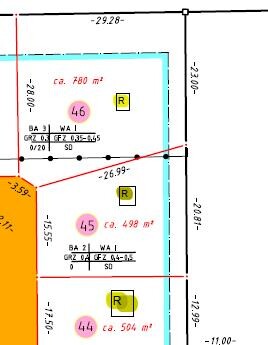

merkwürdig ist allerdings auch, dass durch dein Grundstück eine Nutzungsgrenze verläuft. Wie sehen die Festsetzungen denn südlich der Linie aus? Soll 0/20 die Dachneigung sein? Hab' ich so noch nicht gesehen.
Hallo Escroda,

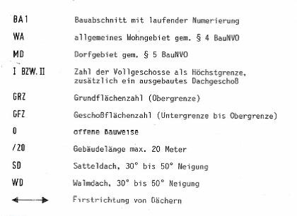

die Festsetzungen ändern sich im südlichen Bereich. Ich habe die Grafik im Anhang noch etwas erweitert. 0/20 steht laut Legende für offene Bauweise und maximale Gebäudelänge von 20m.

Das Grundstück hat eine Grüße von 780qm.
Auflagen laut Bebauungsplan:
Bauweise: 1geschossig
Grundflächenzahl: 0,3
Geschossflächenzahl: 0,35-0,45

das Problem ist, dass der Bebauungsplan laut Legende eine Geschossflächenzahl von mindestens 0,35 festsetzt.
mit einer maximalen Bruttogrundfläche von 273, bzw. 351 qm
Die Geschossfläche muss also mindestens 273qm betragen. Dutch gibt an, dass der Bebauungsplan von 1994 ist. Mal davon ausgehend, dass zwischen Offenlage und Rechtskraft keine vier Jahre liegen, ist die Baunutzungsverordnung von 1990 heranzuziehen. Danach ist die Geschossfläche nach den Außenmaßen in allen Vollgeschossen zu ermitteln. Aufenthaltsräume in anderen Geschossen sind nur dann mitzurechnen, wenn der Bebauungsplan das ausdrücklich festsetzt, was Dutch verneint. Der minimalen Geschossfläche von 273qm steht bei festgesetzter eingeschossiger Bauweise eine maximale Grundfläche von 234qm entgegen.
Ohne Kenntnis des rechtskräftigen Bebauungsplan mit textlichen Festsetzungen ist dieser Widerspruch m.E. nicht aufzuklären. Daher meine Empfehlung, die Planverantwortlichen bei der Gemeinde direkt zu fragen, wie die Angaben zu verstehen sind.

Bei einer Geschossflächenzahl von mindestens 0,35 müsste das 1-geschossige Gebäude ja eine Mindestgröße von 273qm aufweisen. Mal abgesehen davon, dass es für mich ein zu großes Einfamilienhaus wäre, widerspricht sich die Größe mit der Grundflächenzahl von maximal 0,3, welche maximal 234qm betragen darf. Somit dürfte laut Bebauungsplan überhaupt nichts gebaut werden. Irgendwie habe ich einen Denkfehler, kann mir nicht vorstellen, dass jemand solchen Mist plant...
