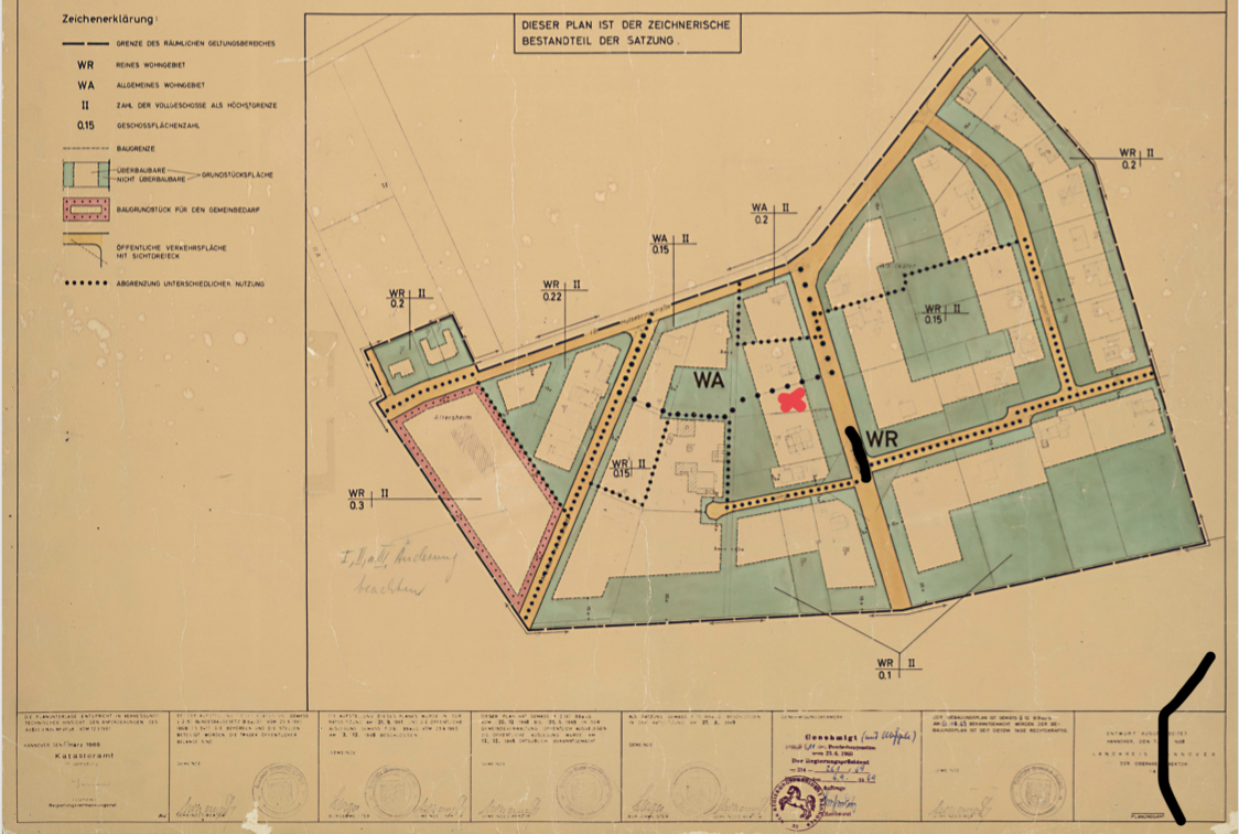

Ja, ich bediene das über ein Smartphone is bin wirklich absoluter Anfänger - was diese Art von Forum angeht
Aloha1896
Sorry - ich bin davon ausgegangen das es sich auf die rechts befindliche 0,15 bezieht - sagten mit bisher alle Beteiligten
kaho674
kaho674

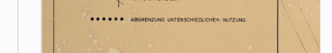

Ich würde auch auf 0,2 tippen aber diese Punktelinien sind verwirrend. Fragen wir mal @Escroda. Kannst Du uns die Geschossflächenzahl rauslesen?
Ach Du sch***
... Nutzung bezieht sich auch auf die Geschossflächenzahl...
Sorry, ich hätte jetzt eine logische Strassenfolge gesehen mit den einzelnen Feldern, aber so....
