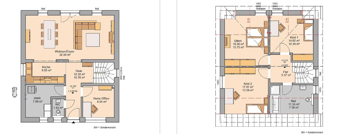

Der Grundriss orientiert sich an dem eines GU. Uns gefällt die Treppe im Allraum ganz gut, muss ja nicht immer im Flur sein. Und du hast natürlich Recht, die Treppe ist verdreht mit ihrem Ende :D aber ich denke du weißt, wie es gemeint war.

Warum schaust nicht nach einem Standard Entwurf wie diesen zum Beispiel:
Grundriss eines Hauses: EG mit Wohnen/Essen, Küche; OG mit Eltern- & Kinderräumen, Bad.
Das sind 122m2 Wohnfläche und 10,10*8,85m Abmessungen.
Die Erker kosten unnötig Geld und habe in Deinem Fall keinen Mehrwert.

Ist Euer Grundriss zufällig einem von E***Haus entlehnt? Kommt mir bekannt vor...
Effizient ist anders, auch wenn ich persönlich die Treppe im Allraum sehr mag
Das würde ich mir gut überlegen. Kinder bringen Freunde mit, kleine Kinder rennen mit den Freunden öfter rein und raus. Grosse Kinder kommen mit den Freunden spätabends oder in der Nacht. Du hast nie Ruhe im Wohnzimmer.
hanghaus2023
Mal abgesehen von der falschen Darstellung. Die Treppe mitten im Allraum würde ich mir 100mal überlegen.
Von der Kochinsel schaust genau auf die Treppe (ich gehe davon aus das die Laufrichtung von Dir falsch gezeichnet ist) da möchte ich nicht arbeiten wollen. Luftraum über dem Allraum ist mMn auch ein Nutzwert = 0.
Ich spreche aus eigener Erfahrung. Die Treppe im Allraum habe ich bereits nach 2 Jahren raus geschmissen und den Luftraum nach 5 Jahren geschlossen. Inzwischen sind, auch da wo so nett Alles offen geplant war, Glastüren eingebaut.
