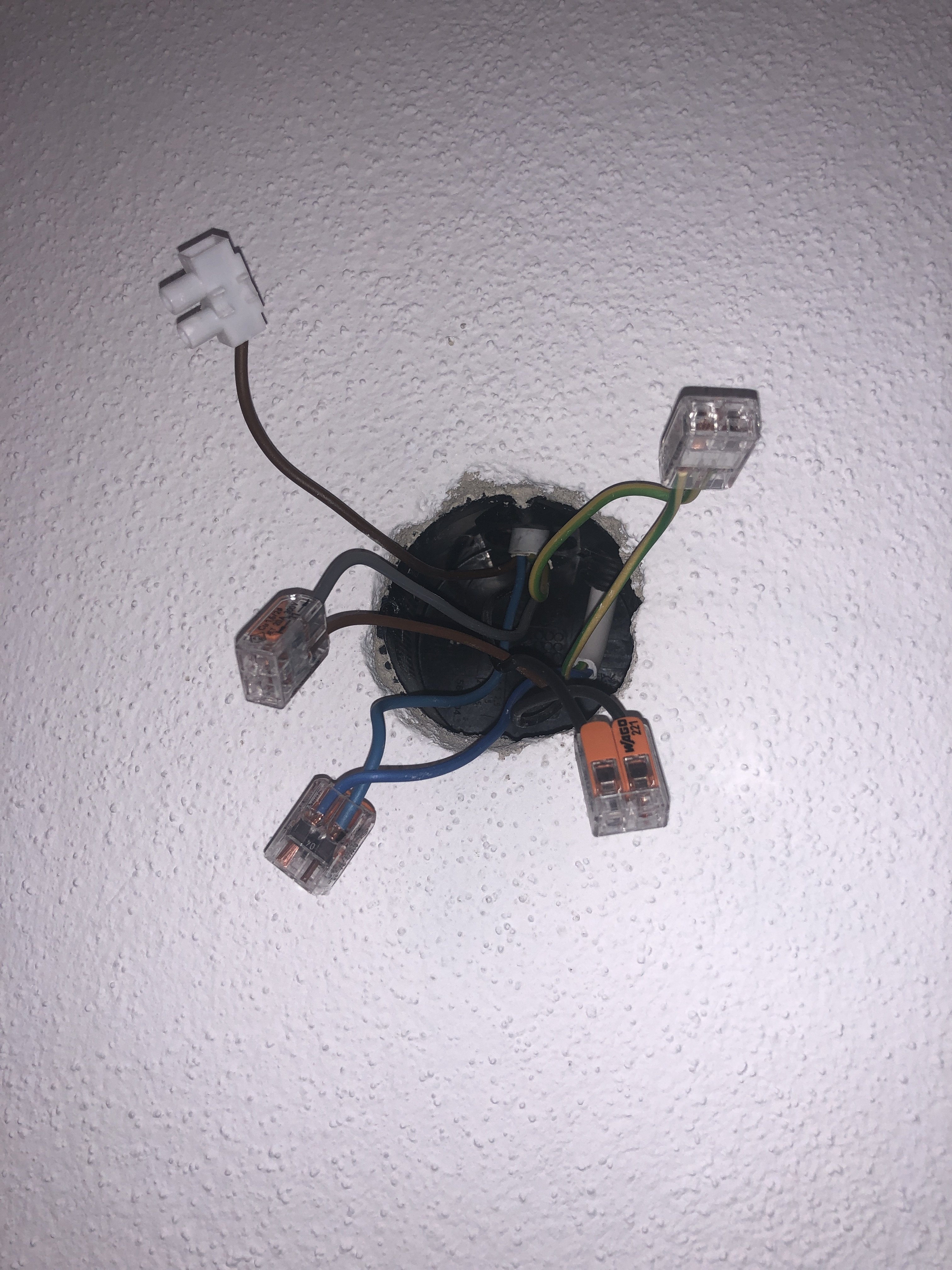

Bzgl. Licht. Sind die shellys auf Dauer An? Mir geht oben immer die Speicherung (Lichtfarbe) der WLAN Osram LEDs flöten ,wenn ich manuell per Schalter das Licht ausmache. Suche dafür auch ne Lösung.
brotpeter
Das habe ich nicht verstanden was du machen willst.
Den Schalter deaktivieren? Klingt für mich danach, als ob du den Schalter gar nicht willst.
Warum baust du den Schalter nicht aus und gibst dauerhaft Strom auf die Lampe?
Grundsätzlich kannst du den 1er Shelly hinter den Schalter setzen und so einstellen, dass er dauerhaft an ist. Weiterhin kannst du im Shelly einstellen, dass er nicht mehr auf den physischen Schalter reagiert und nur noch per Software (App) gesteuert werden kann.

Ok vielleicht war es zu kompliziert. Habe oben 60x60 LED Paneele von Osram die Smart sind. Diese sind aber auch noch nicht per Osram Gatway (wie Hue Bridge) angeschlossen. Problem ist dass die Kinder noch kein Smartphone haben um die Smart zu schalten ausserdem schalten sie eh manuell. Durch das manuelle ausschalten werden alle Einstellungen gelöscht. Daher suche ich eine Lösung wo a) die LED manuell geschaltet werden können b) dadurch die Einstellung nicht verloren geht und c) Smart bedienbar ist.
brotpeter
Ohne das ich jetzt das LED Teil von OSRAM kenne bin ich verwundert, dass das Teil nicht die Möglichkeit bietet, eine Dauerphase anzuschließen, damit es nicht immer die Einstellungen verliert. So wie ich dich verstanden habe schaltest du mit dem Lichtschalter an bzw. aus und nach jedem mal aus sind die Einstellungen weg (weil kein Strom mehr).
Ich würde behaupten, dass das Teil auch über einen Anschluss einer Dauerphase verfügt, damit es die Einstellungen nicht verliert. Die vom Schalter geschaltete Phase sorgt dann für an bzw. aus...
Dann könntest du problemlos einen Shelly 1 dazwischen hängen, der An/Aus steuert.
Was heisst für dich "smart" bedienbar?

Boh Leute ist stelle mich gerade mit dem Shelly wieder blöd an, liegt daran das ich kein passendes Video gefunden habe. Gibt immer nur Beispiele mit separaten Strom, Schalter und Rollomotor-Kabel.
Zur UP Dose am Rollfenkasten geht einmal der das 5adrige Stromkabel vom Schalter hoch (Schalterwippe rastet ein). Das 4adrige Kabel vom Rollomotor geht auch in die UP Dose rein. Sprich es sind beide 4adrigen Kabel mit jeweils einer Klemme verbunden bis auf 1 braunes vom Schalter.
Wie soll ich jetzt den Shelly verdrahten?
