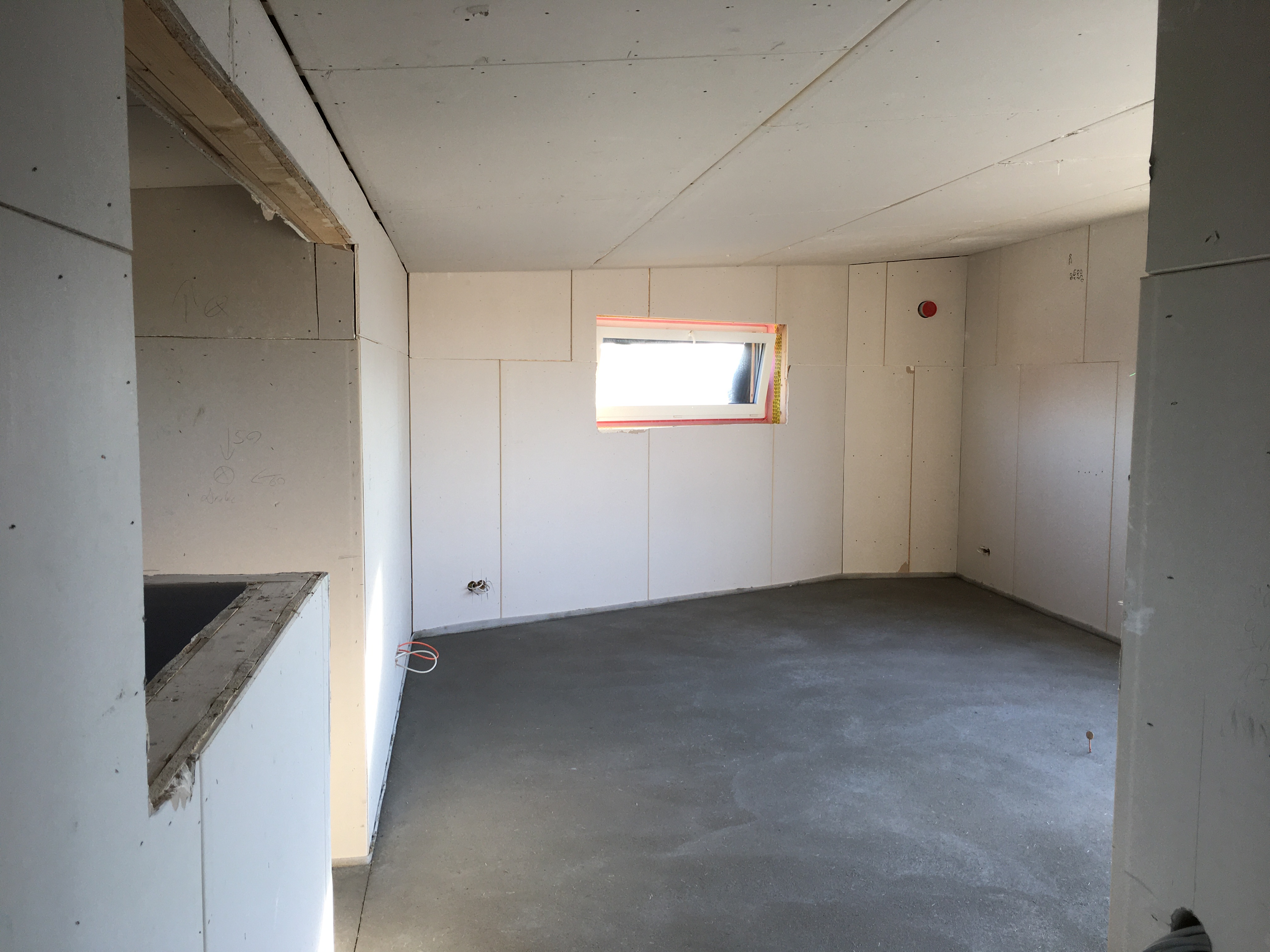

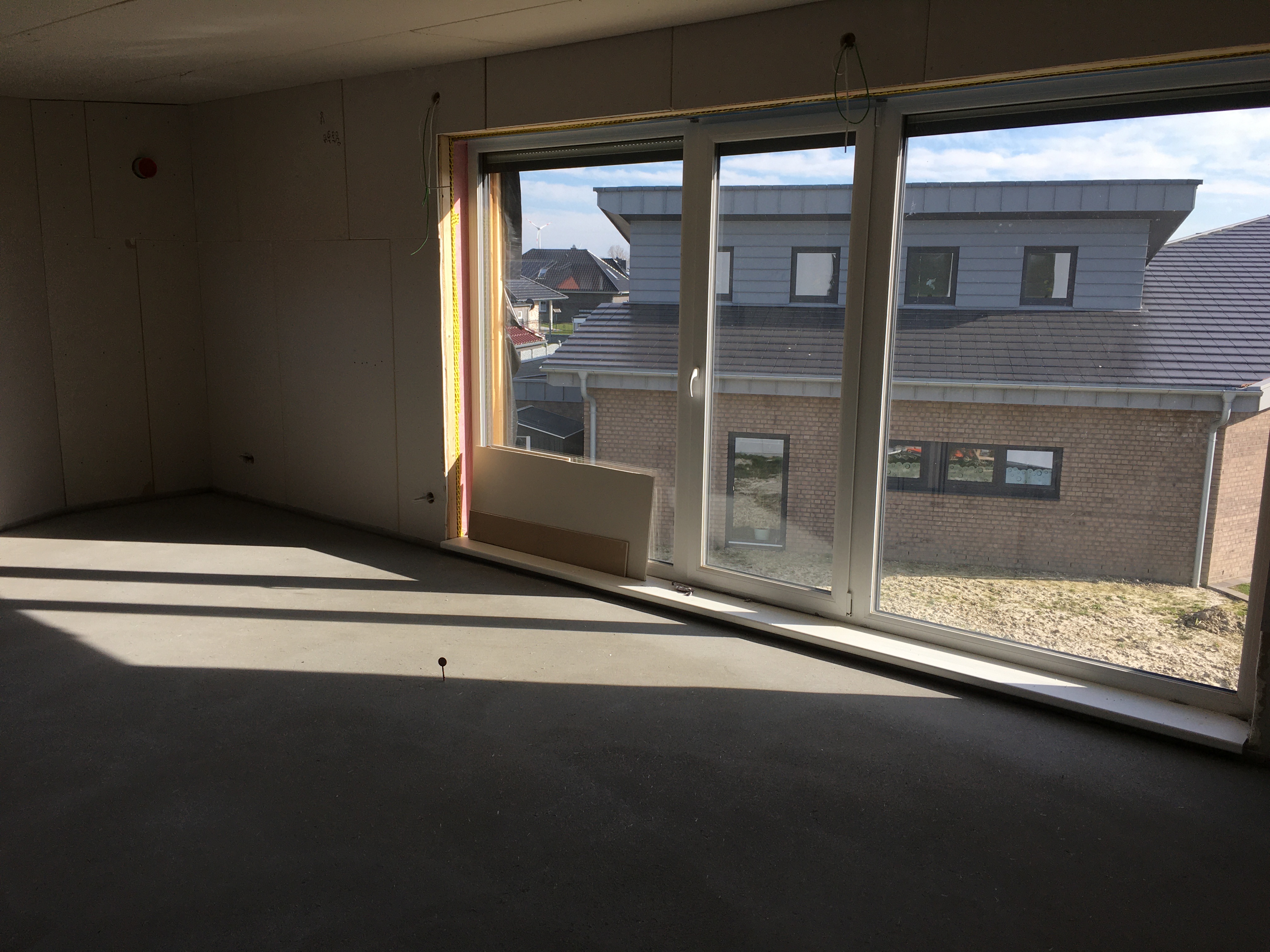

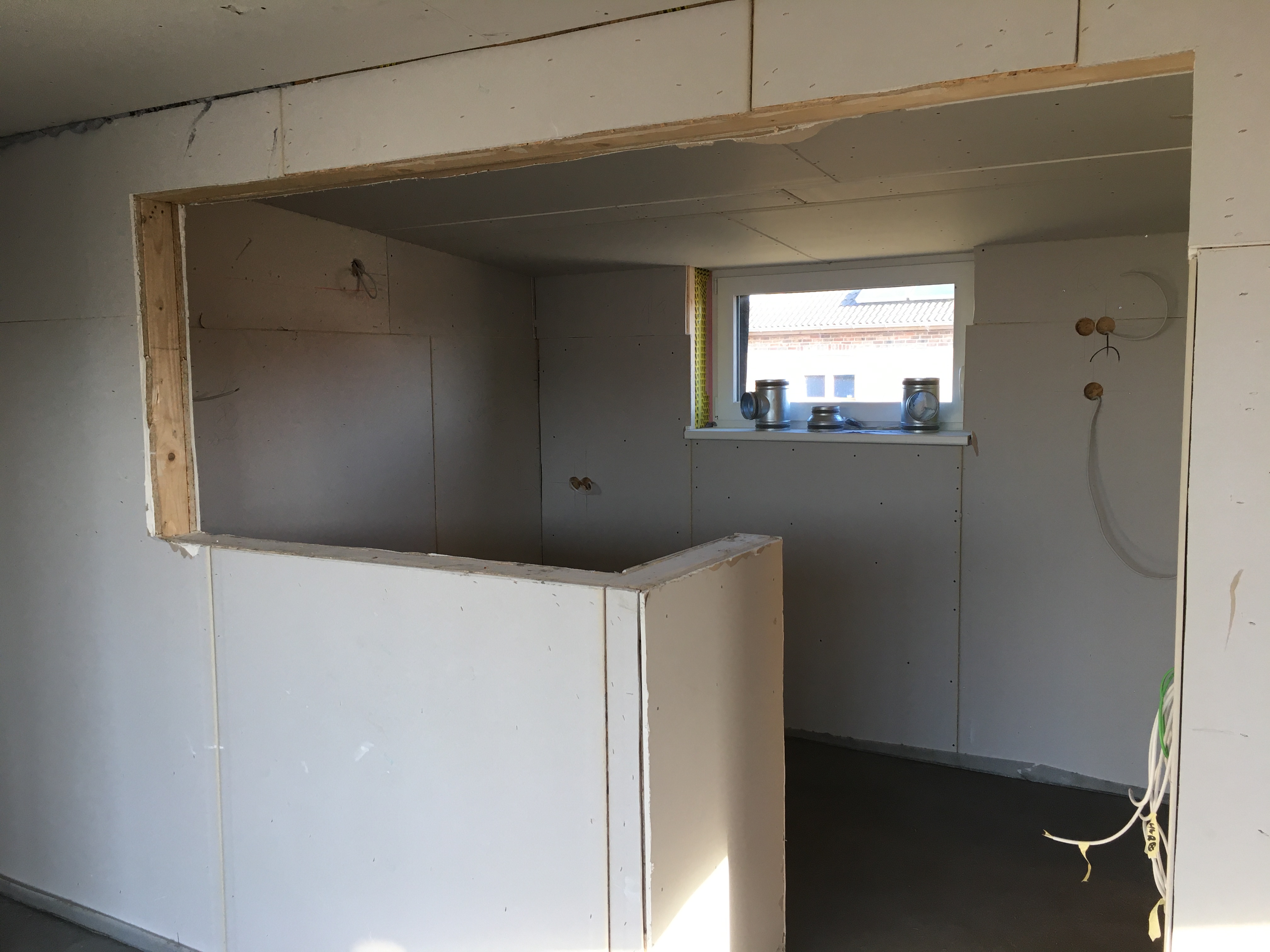

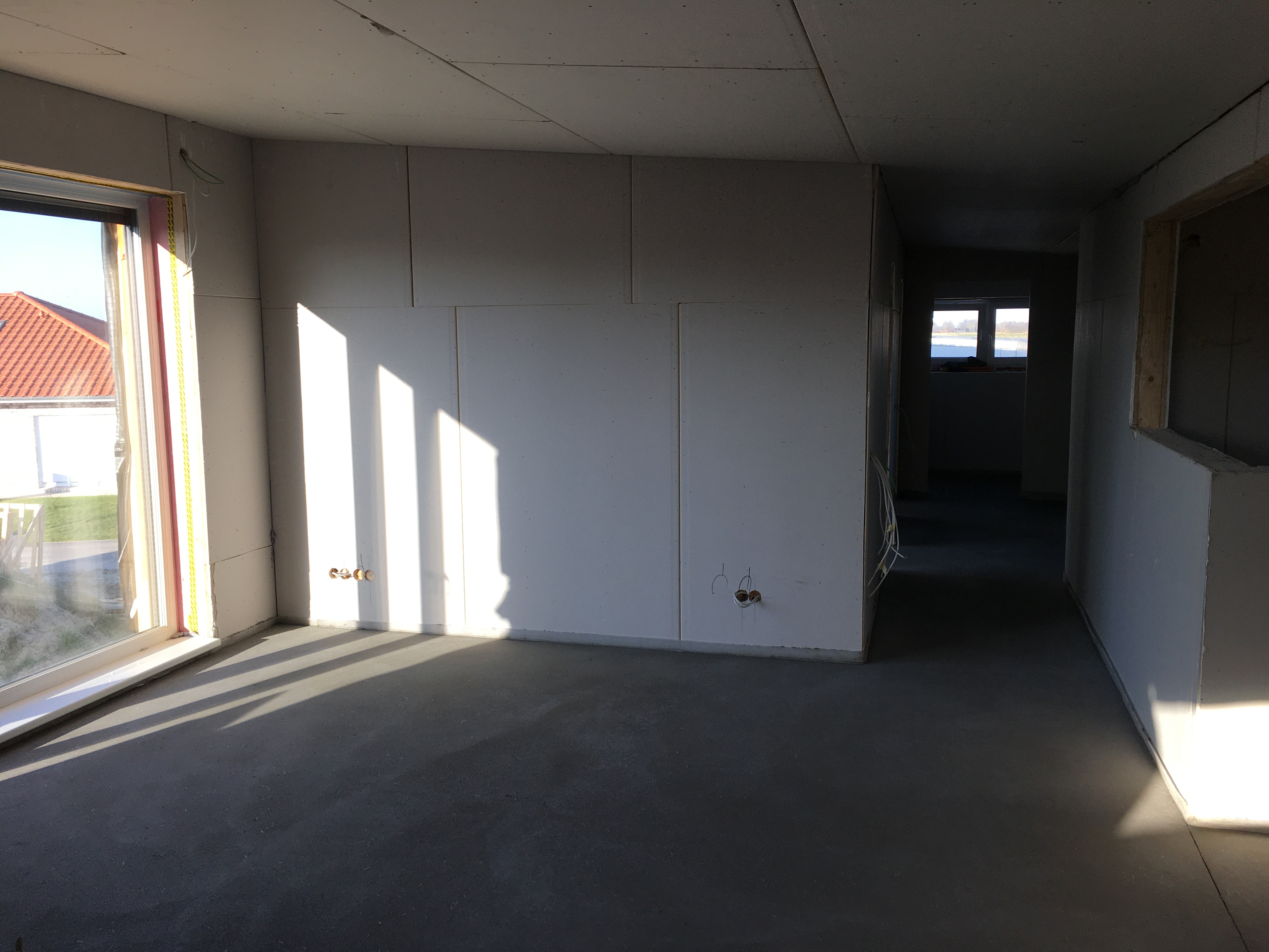

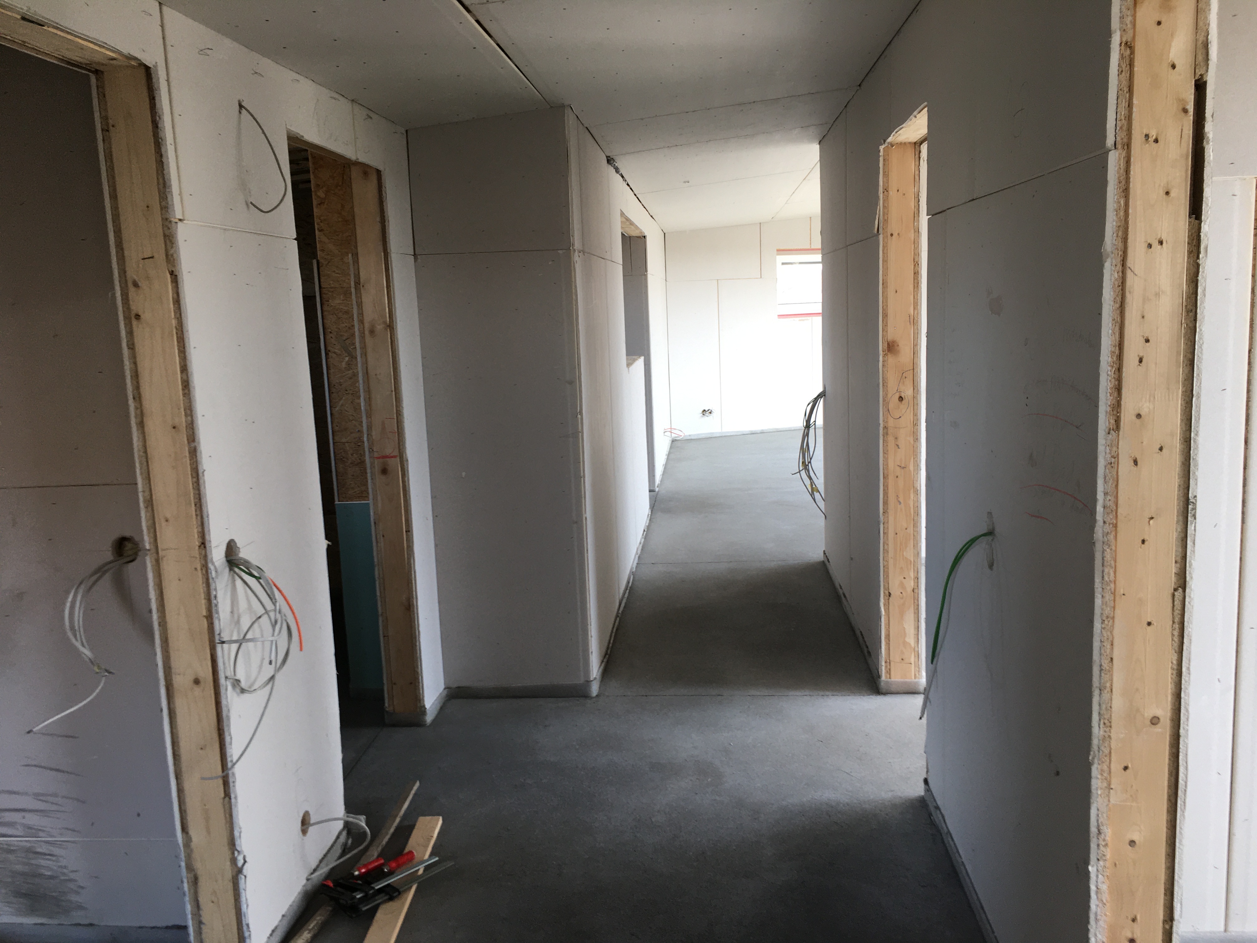

so mal wieder ein kurzer Zwischenstand
gestern wurde der Estrich in der OG Wohnung eingebracht.
im EG bin ich dabei die Wände zu spachteln
von den geplanten 320 t€ stehen noch etwa 70 t€ zur Verfügung
Dinge die noch fehlen:
Pelletkessel und Solaranlage 17.000€ , Sanitäreinrichtung u. Badmöbel 11.000€ , Restzahlung Küchen 10.000€ , Rest ELT 7.000 € , Treppe 5.500€ , Estrich 1.800€ , gedämmtes Sektionaltor 2.500€ , Zuwegung 2.000 € ,Reste für Malerarbeiten 1.000 € ,Der Rest wäre dann für Außenfensterbänke, Bodenbeläge, Holzterrasse, Rasen und 2 Obstbäume.
Hier noch mal Eindrücke der OG Wohnung die sich durch das sich zum Süden hin ansteigende Pultdach ergeben.
Das Haus ist in eingeschossiger Bauweise errichtet. Die Deckenhöhe in der Küchenecke, im Hauswirtschaftsraum und im Bad sind am tiefsten Punkt 2,17m und im Wohn- Schlaf- u. Kinderzimmer 2,77m am höchsten Punkt.
