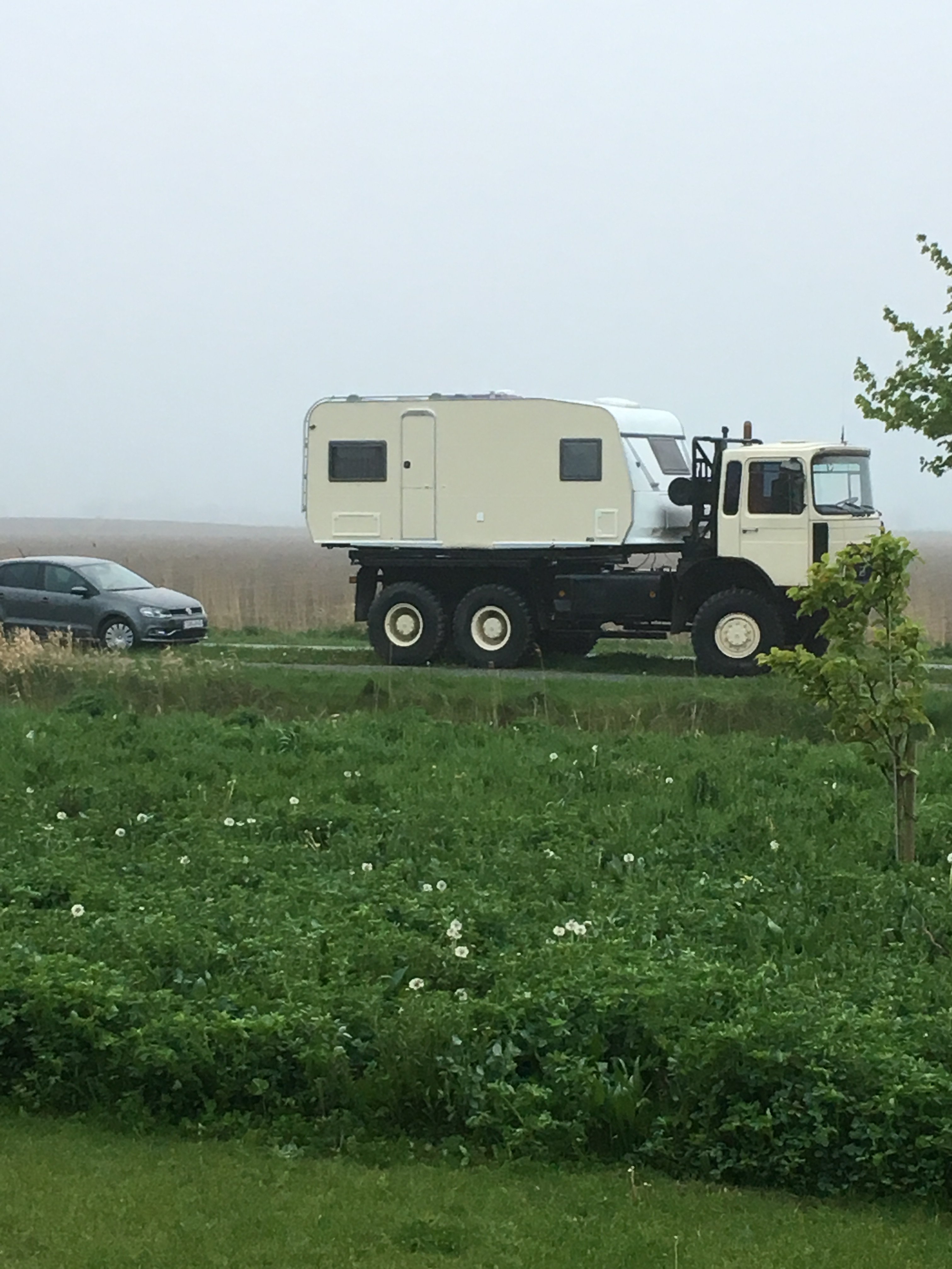

Das Auto wiegt etwa zwölf Tonnen und benötigt mindestens 3,8m Durchfahrtshöhe
Da ist auch bei uns auf dem Lande die Auswahl nicht groß
