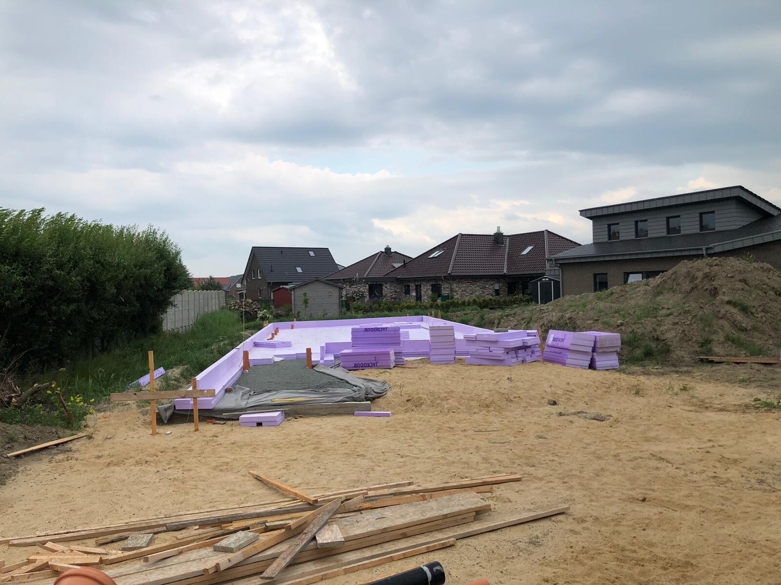

wrobel
wrobel

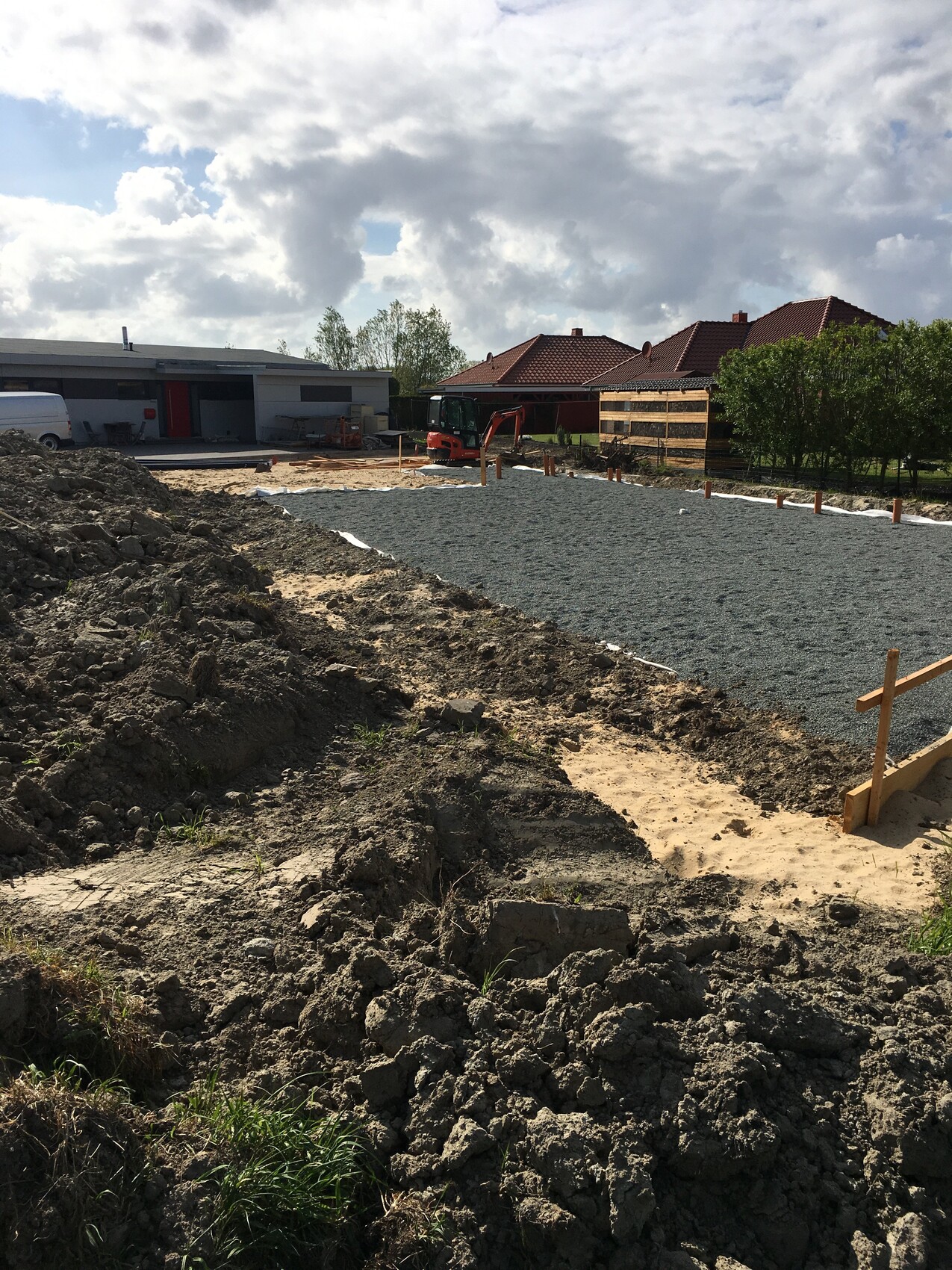

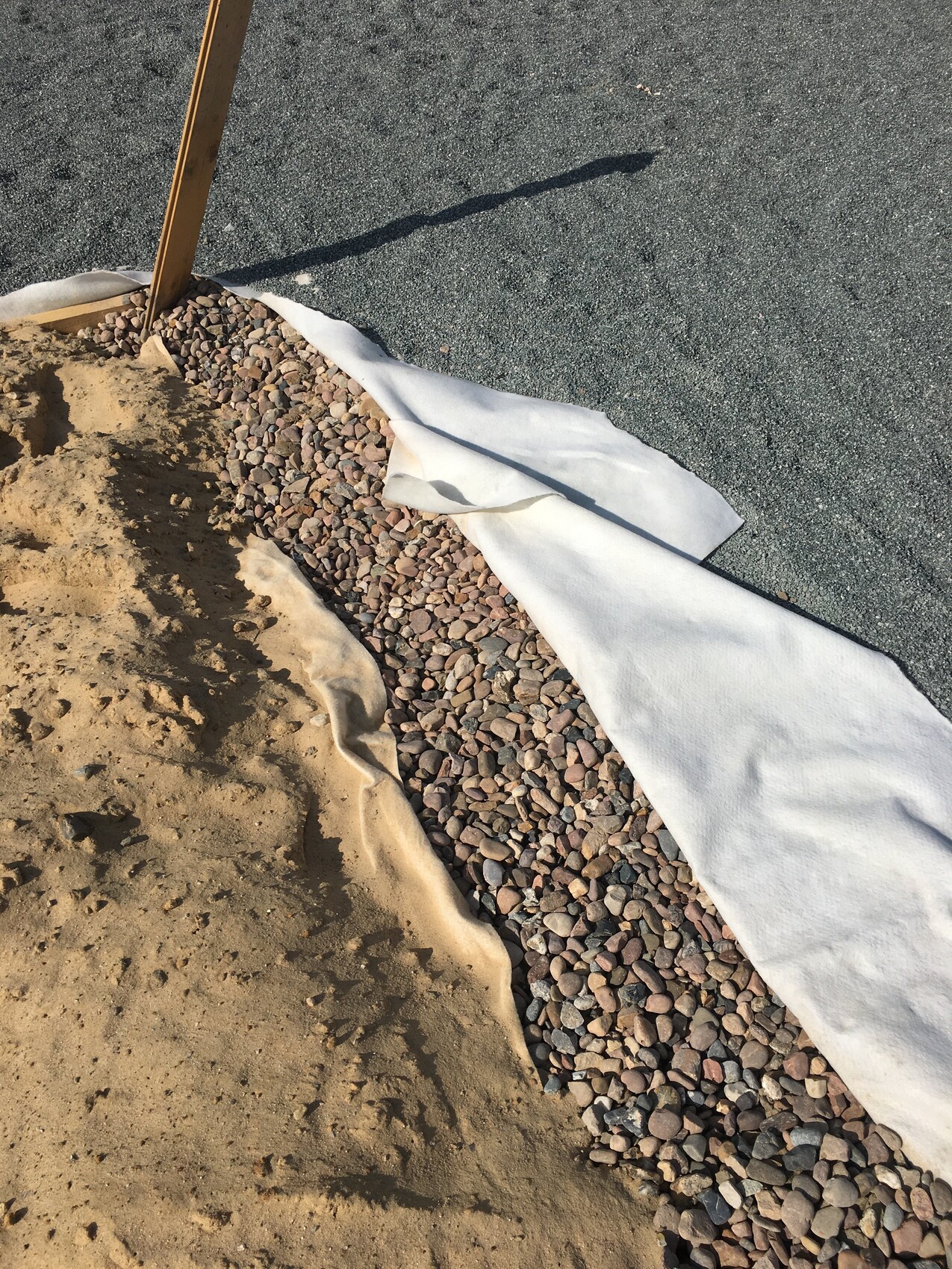

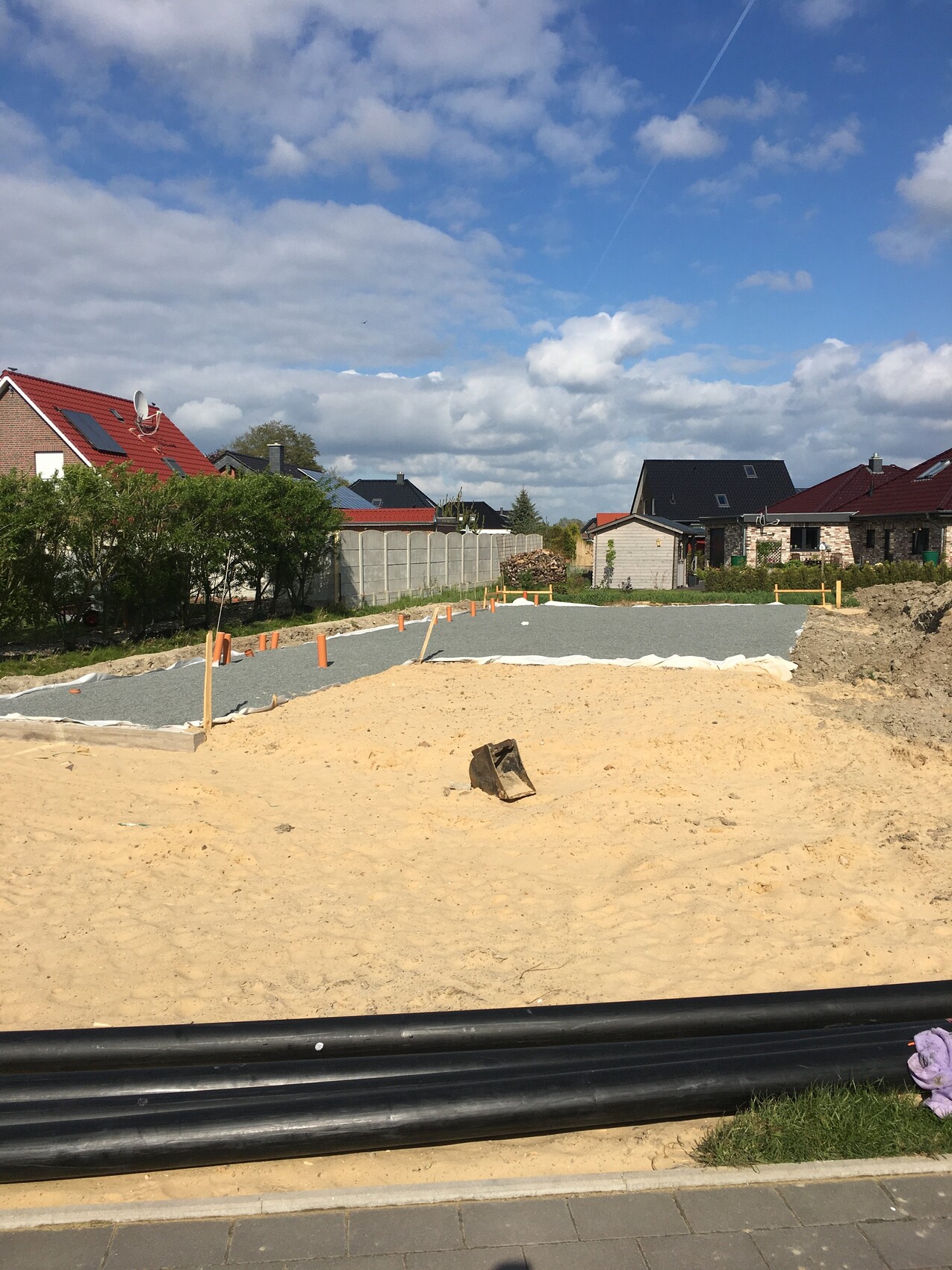

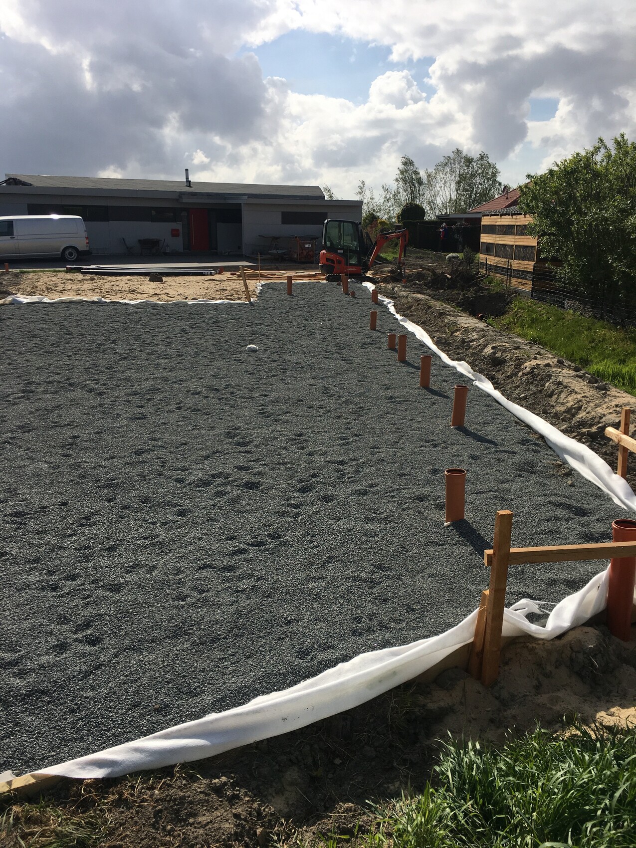

So mal ein paar Bilder
Die Bodenplatte wird wieder mit einer Jakodur Atlas Dämmschalung ausgeführt.
Dämmstärken mindestens 18 cm im Randbereich, 30cm in der Fläche und 12cm Schalung.
Der Unterbau ist eine Sandplatte, darauf eine Trennlage, 30 cm Kies 16/32, Trennlage und Splitt.
Die Garage bekommt ein herkömmliches Streifenfundament.
Olli
Sandhaufen, weißes Geotextil und Kies neben Asphaltfläche.
Baustelle: Grundfläche aus Kies/Schotter, Bagger, Erdhügel, Häuser im Hintergrund.

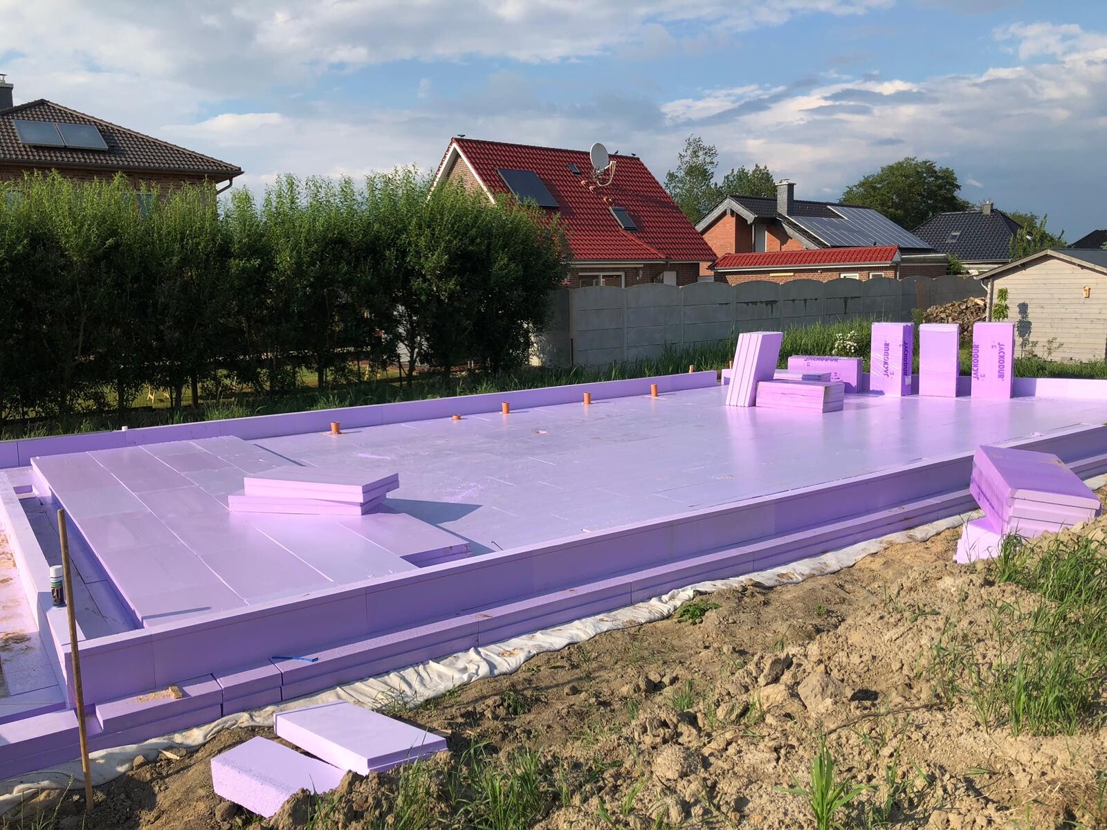

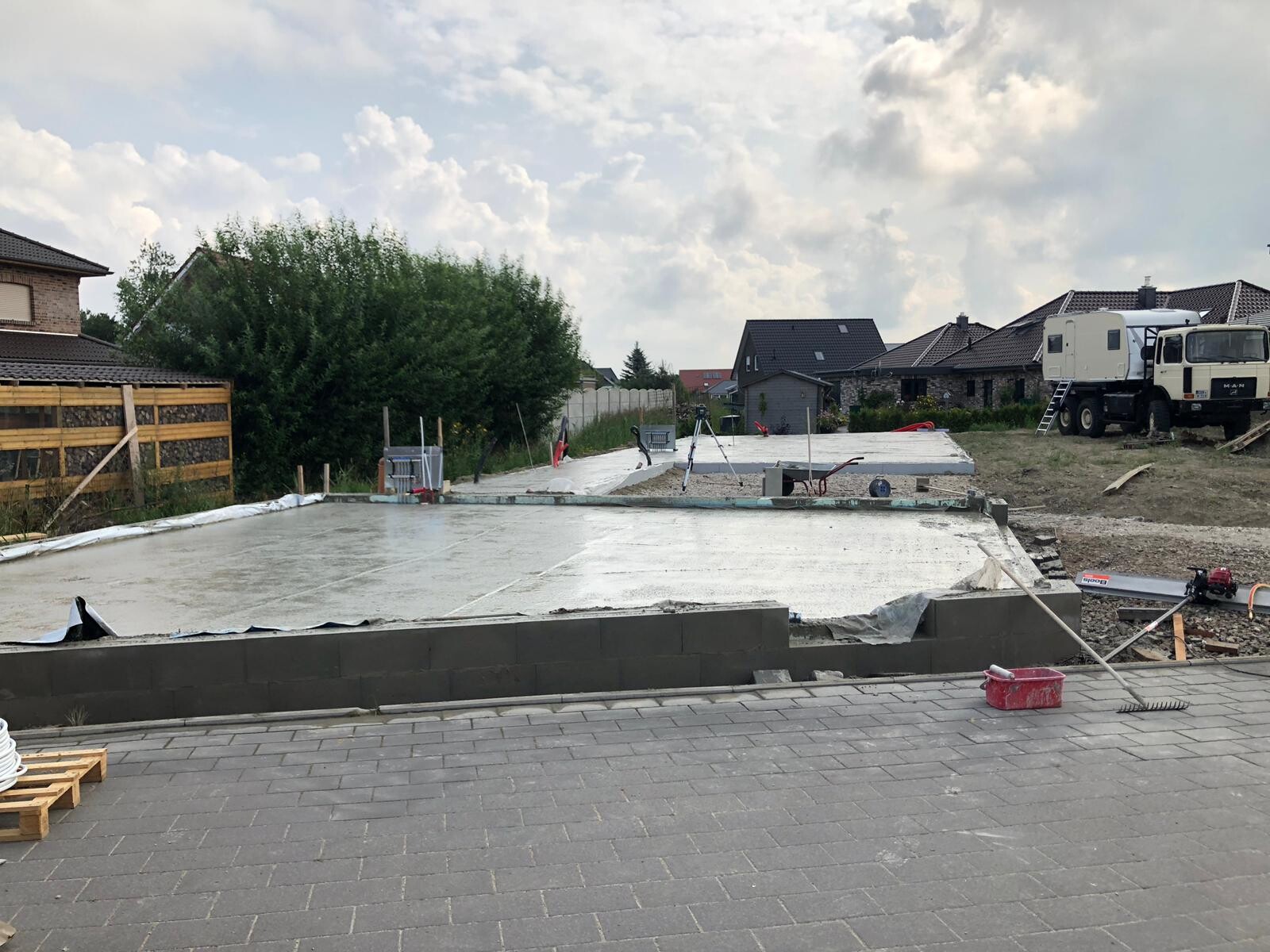

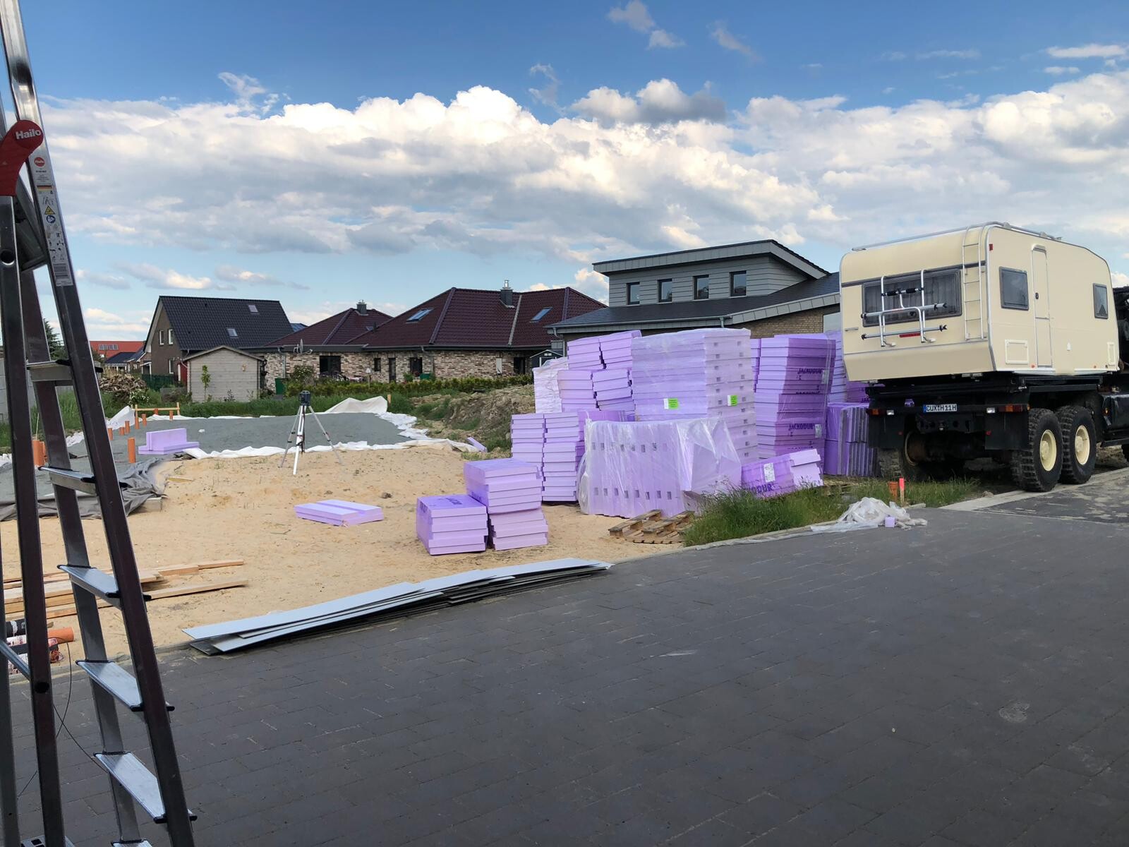

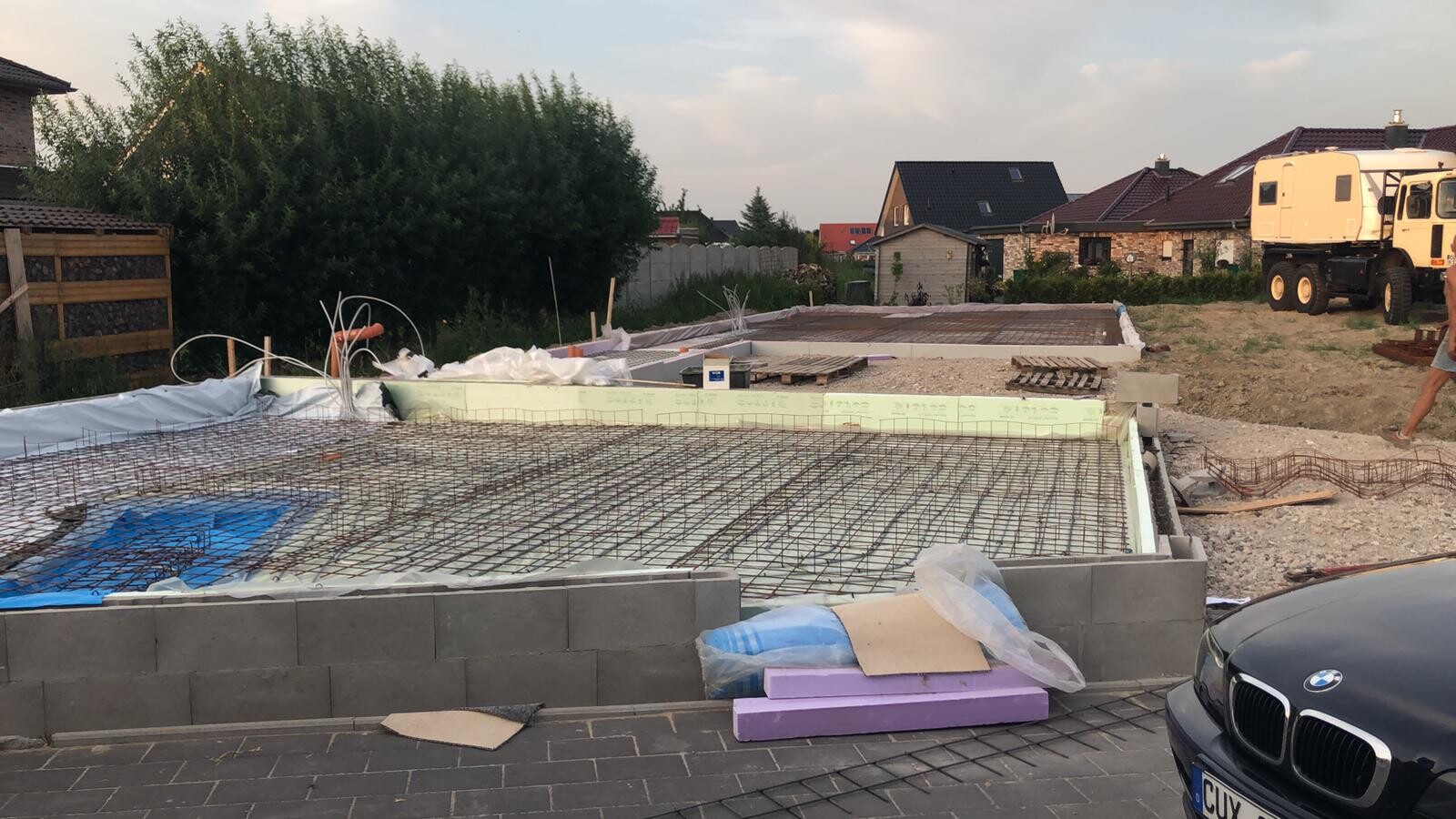

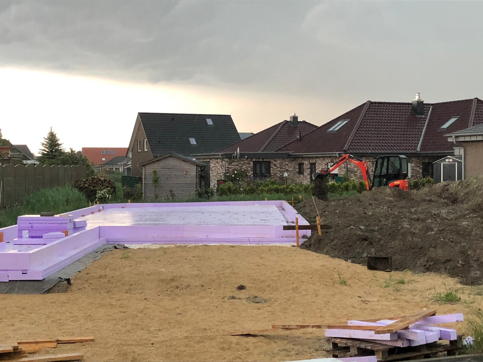

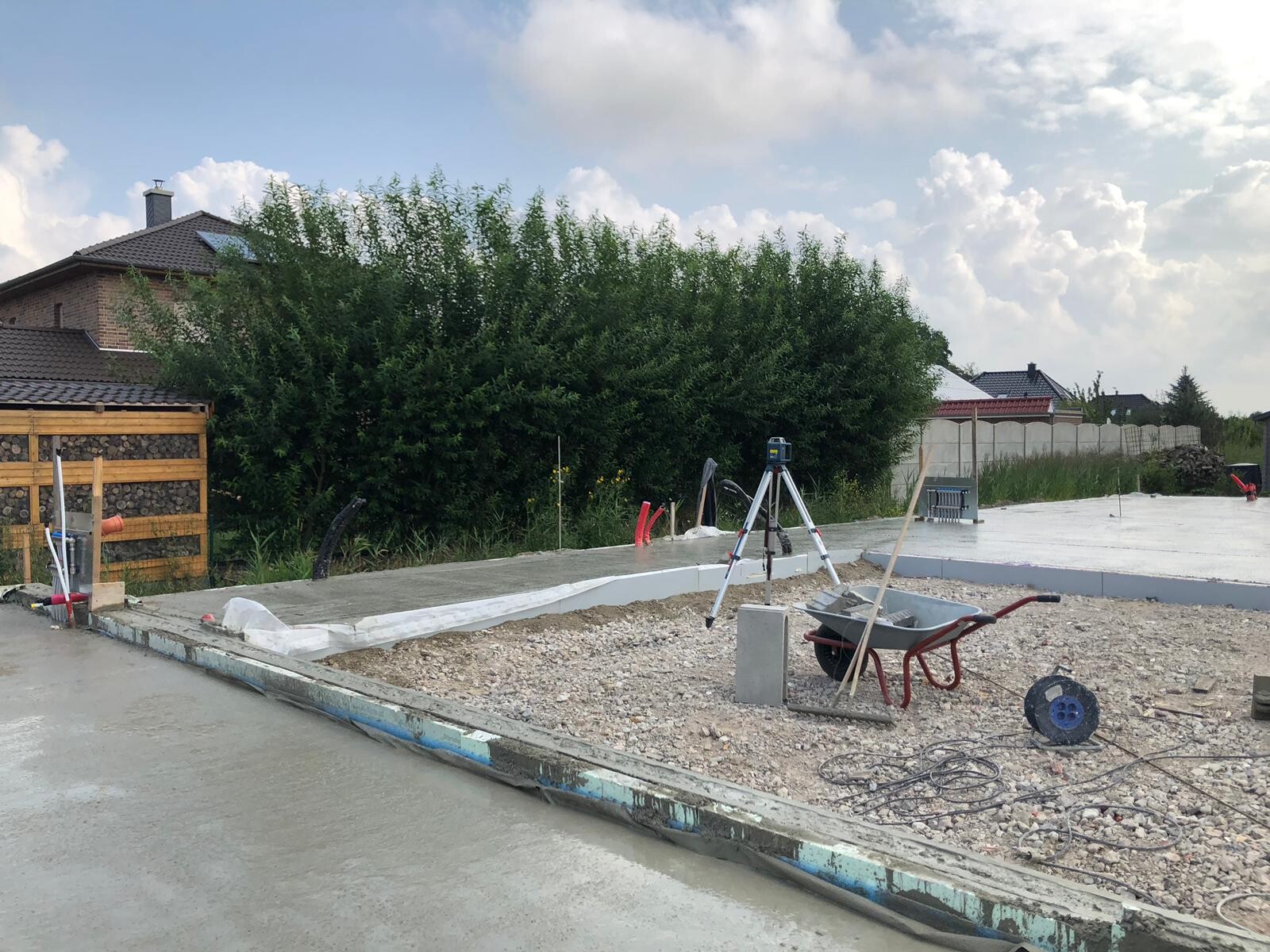

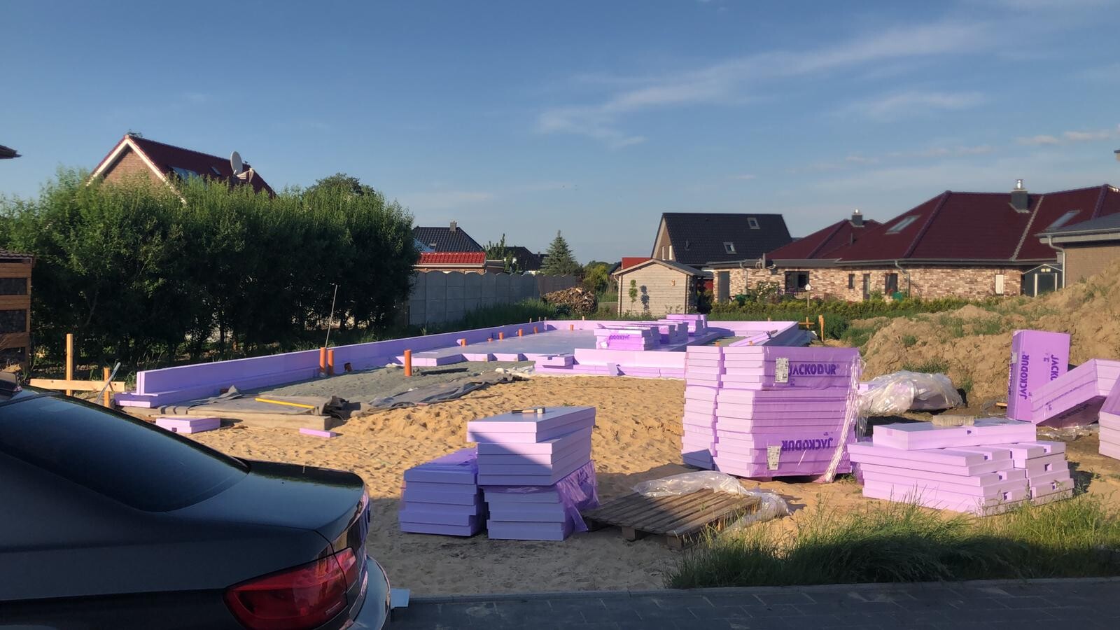

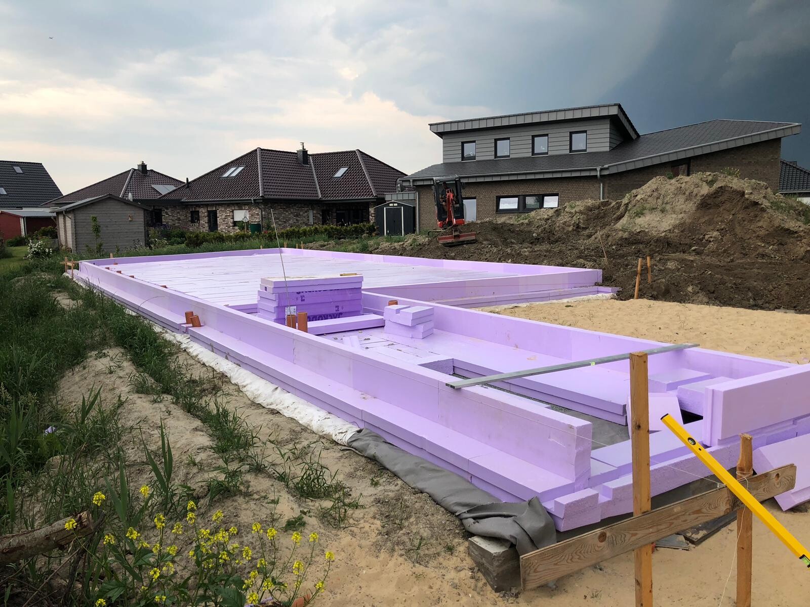

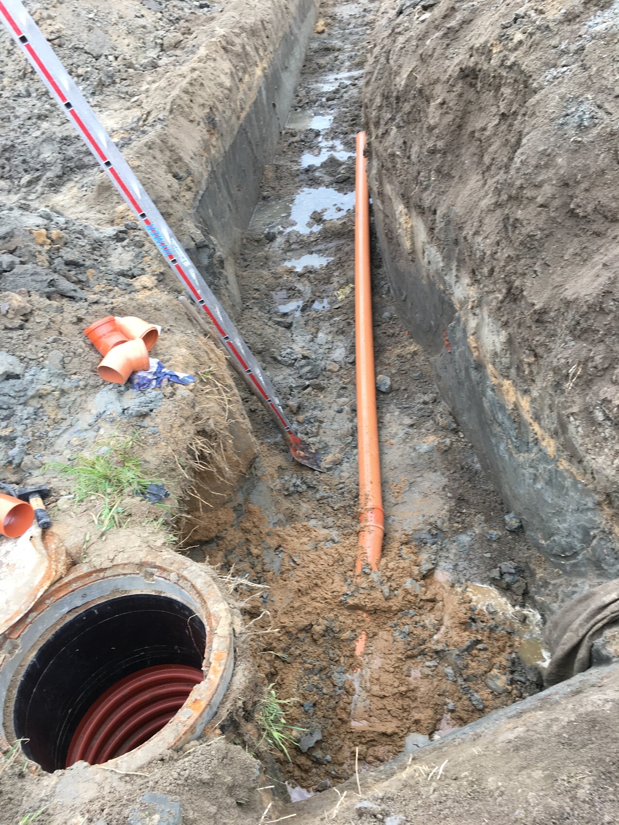

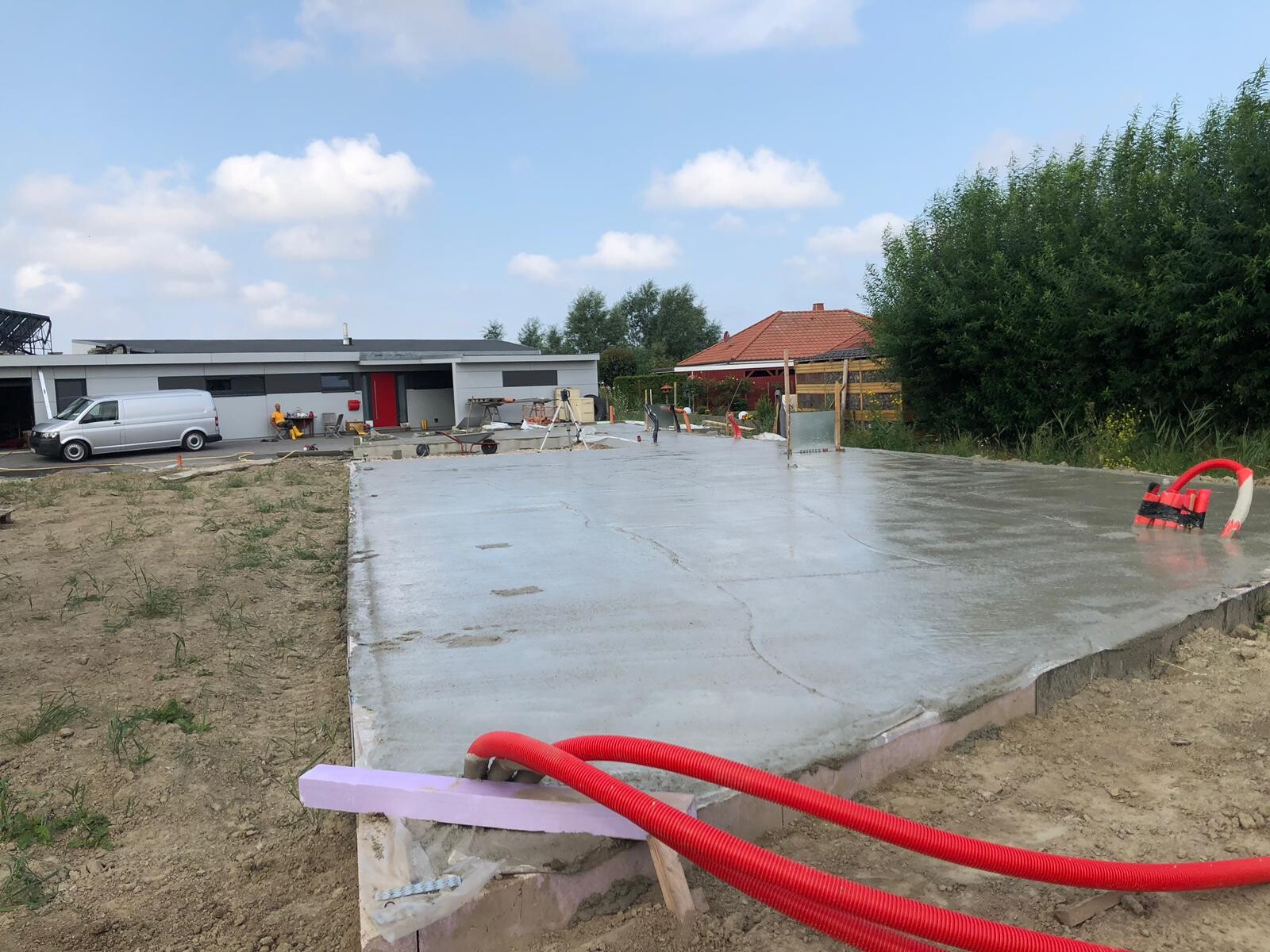

Moin
Ein paar Bilder bin ich noch schuldig.
Wegen Endausbau der Straße und Urlaub war dann auch noch 6 Wochen Pause.
Streifenfundament, Schalung und Dämmung für die Garage sowie Dämmschalung für Haus u Technik sind nun auch fertig.
Fußbodenheizung und Bewährung sind auch verbaut und für Freitag morgen ist Beton bestellt.
Bilder dazu kommen auch noch.
Olli
Offene Baugrube mit orangefarbener Rohrleitung und rotem Spiralrohr im Schacht, schlammiger Boden.
Baustelle in Wohngegend: Kiesweg, Sandhügel, orange Markierungsstangen, Häuser im Hintergrund.
Baustelle mit Kiesunterlage, orange Rohre und Bagger, Geotextil, Haus im Hintergrund.
Baustelle mit Kiesboden, Erdarbeiten, kleinem Bagger und Wohnhäusern im Hintergrund.

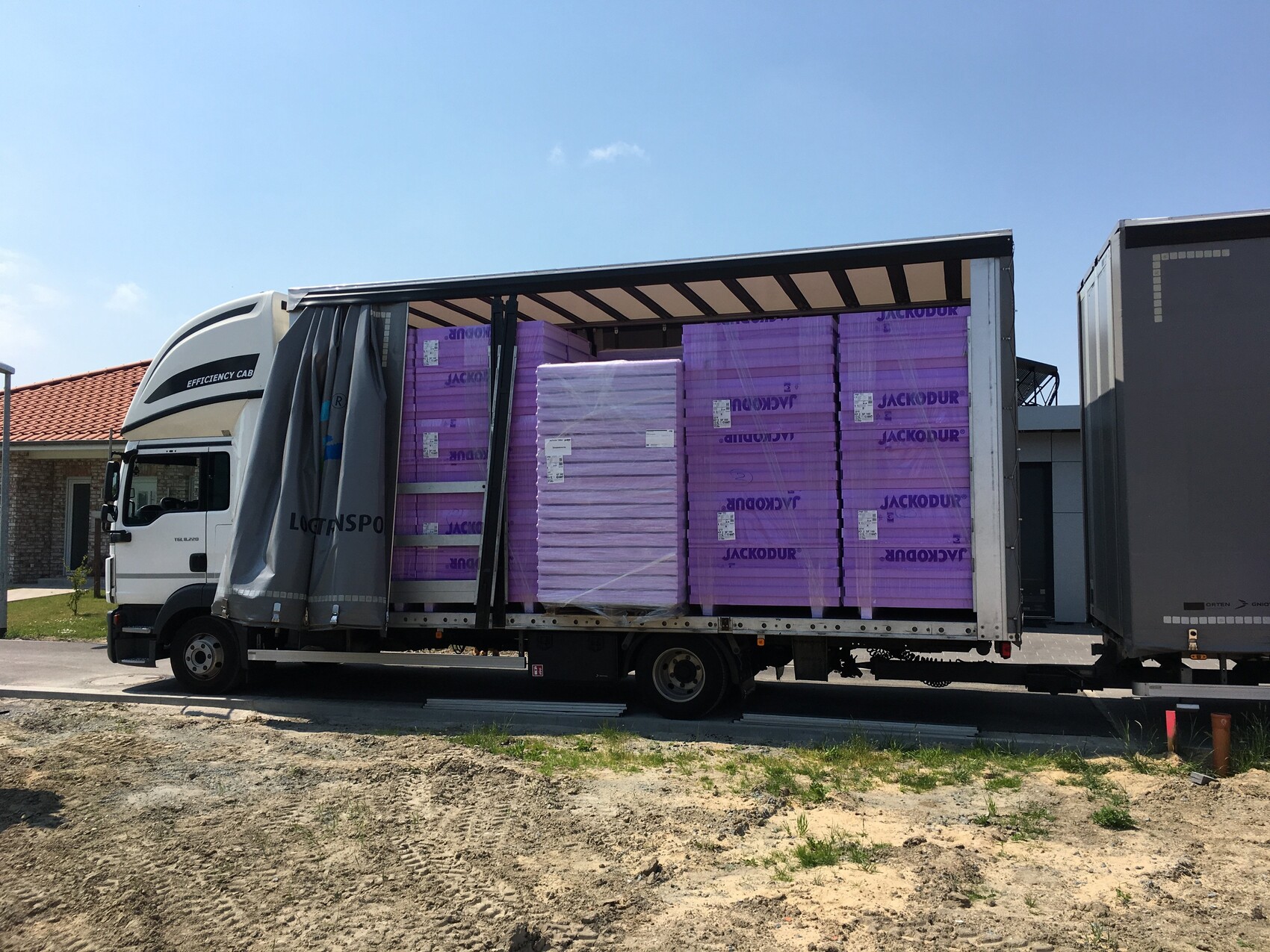

Lastwagen mit offener Seitenwand beladen mit gestapelten violetten JACKODUR-Dämmplatten im Trailer.

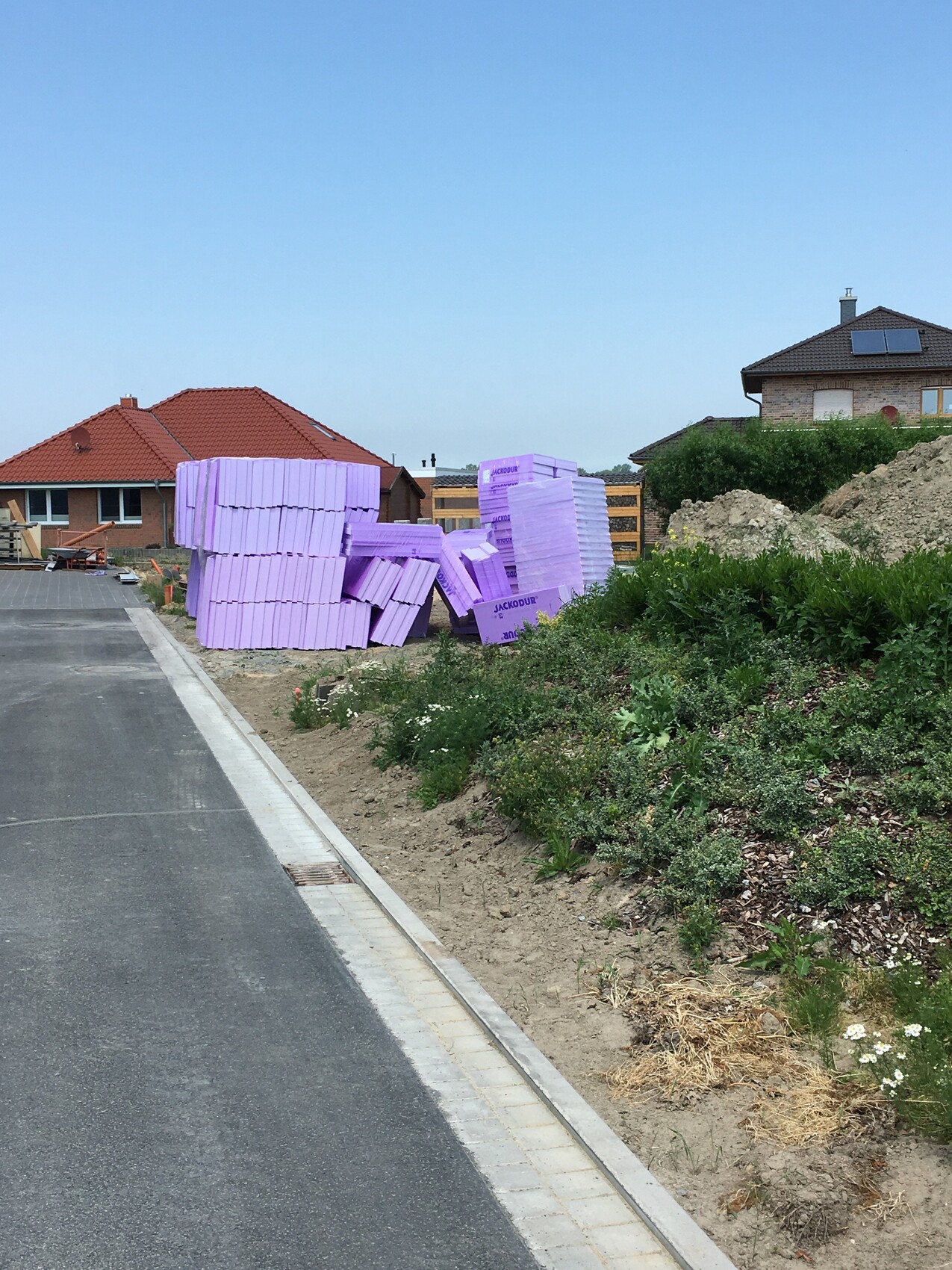

Stapel violetter Dämmplatten aus Polystyrol auf Paletten neben einer Straße auf einer Baufläche.

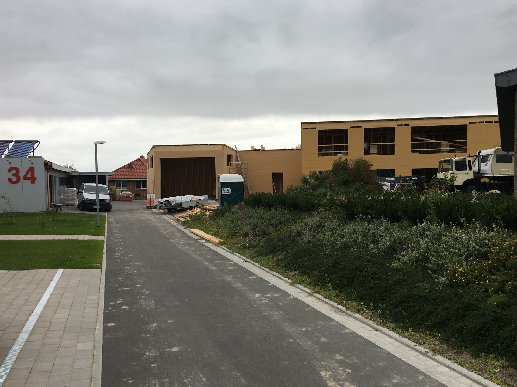

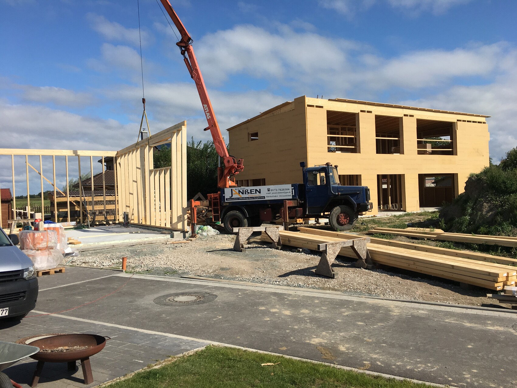

Moin noch mal
Ich schreibe mal während des Bauablaufs was wir so machen. Ich versuche hier auch einmal die Kosten darzustellen.
Die geplanten Baukosten einschl. Grundstück, Anschlüsse und Nebenkosten sind 320.000€. Da war die Garage noch unbeheizt.
Als Ziel möchte ich gerne 300.000€ unterschreiten
Gebaut wird überwiegend in Eigenleistung. Erdarbeiten, Estrich und Holzständerwerk sowie eventuell die Fenster werden voraussichtlich vergeben.
Grundstück einschl. Kaufnebenkosten 40.000€
Bauplanung u. Antrag, KFW, Energieeinsparverordnung 3.000€
Erdarbeiten einschl. Arbeitsleistung 11.500€
XPS Dämmschalung Haus 6.500€
Fundamentbeton u. Schalung Garage 1.500€
Fußbodenheizung, Verteiler und Zuleitungen 1.500€
Regen- u. Schmutzwasserleitungen 800€
XPS Dämmung Garage
Betonstahl für Bodenplatte Garage u. Haus
47,5 m3 Beton
Ich werde mal versuchen die Aufstellung regelmäßig zu ergänzen.
