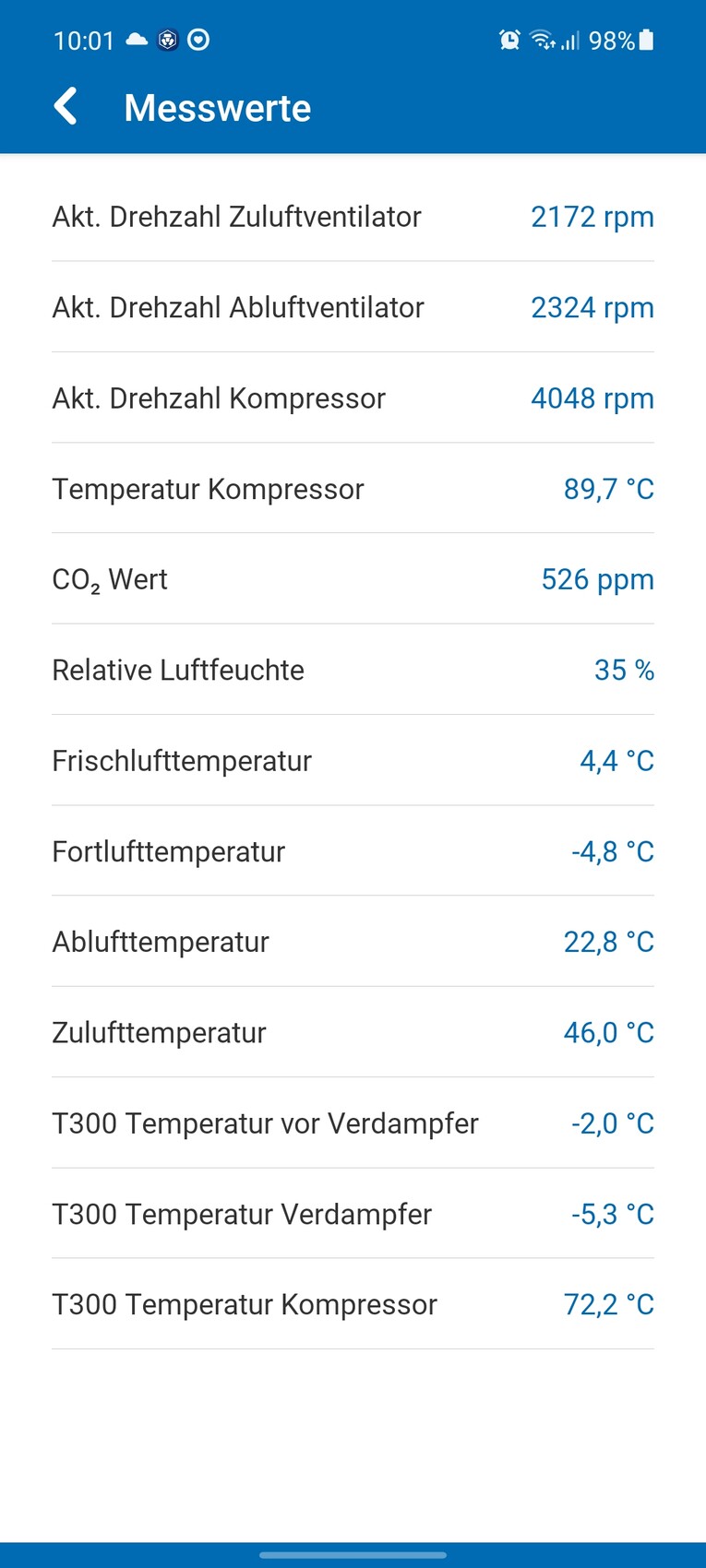

Hallo zusammen, ich weiß nicht ob ich zu spät komme, aber wir hatten letzten Winter auch Probleme, die aber zum Glück gelöst wurden.
Die letzten Winter war es im Haus immer kalt und der Technikraum eine Tropfsteinhöhle...
Die Heizung hatte mit 15 bis 18 Grad Zuluft geheizt, weil die Temperatursensoren, am wichtigsten war wohl der im Verdampfer, kaputt waren.
Wenn die Temperatur "VorVerdampfer" niedriger abgegeben wird als "Verdampfer", kann das bei Euch so sein. Dann versucht die Anlage mehr Energie rauszuholen und vereist... Das ging bei uns soweit, dass wir zwischen -20 und -27 Grad Abluft hatten... Dadurch kondensiert die Luft an der Außenwand des Gerätes und am Wanddurchbruch war die Wand so kalt, das auch dort die Luftfeuchtigkeit kondensierte und wir Schimmel hatten...
Seit die Sensoren getauscht sind haben wir ca. 2000 kW/Jahr weniger Strom gebraucht und haben 21-23°C im Haus.
Es kann also gut funktionieren!

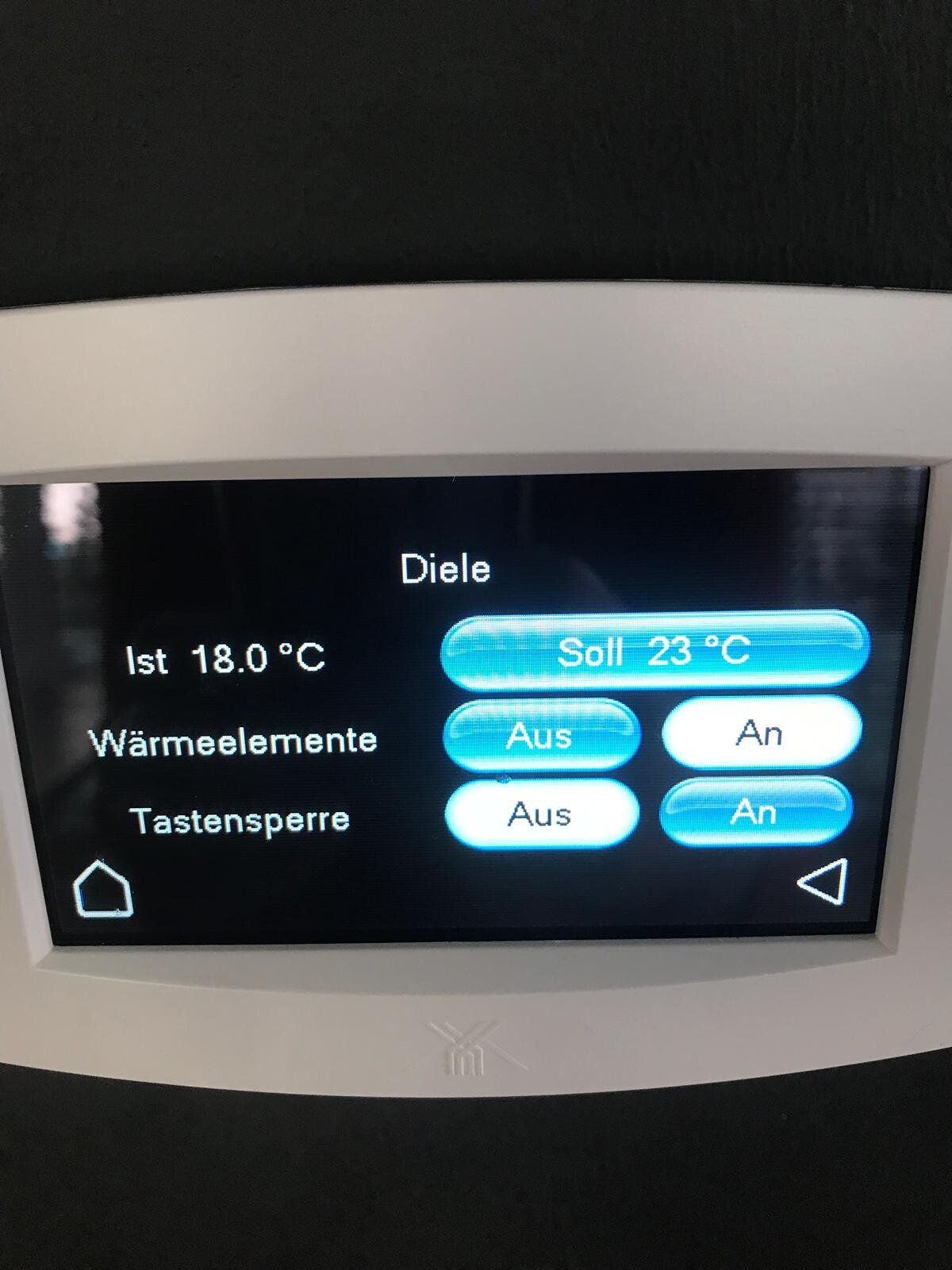

wir haben im Winter 17/18 unser neues Weberhaus bezogen. Leider konnte die Frischluft-Wärmetechnik bisher überhaupt nicht überzeugen. Ganz im Gegenteil. Installiert wurde das ganze von der Fa. Zimmermann. In den ersten Monaten war diese Fa. 4 mal bei uns weil die Heizung nicht richtig funktioniert hat. Wir hatten nur ca. 16 Grad im EG trotz Inbetriebnahme der Heizung. Dies wurde mehrfach von mir gerügt. Der fünfte Termin sollte dann Abhilfe schaffen. Da dieser im Mai war, konnte ich dies erst in diesem Winter testen. Im Sommer war ich sehr zufrieden mit der Heizung.
Jetzt wo die Nächte wieder etwas kälter sind, schafft die Heizung es nicht das EG über 18/19 Grad aufzuheizen, so dass wir wirklich frieren und uns dick anziehen müssen. Gerade unsere Kinder. Die Temperatur fällt aber auch momentan von Nacht zu Nacht im Haus. Ich gehe davon aus, dass wir bald wieder bei 16 Grad landen werden. Ich habe auch wenig Lust noch einen sechsten Termin zur Nachbesserung zu vereinbaren, an dem wir uns den ganzen Tag frei nehmen müssen. Ich habe mehr als genug Termine zur Nachbesserung ermöglicht.
Es handelt sich übrigens um die Proxon FWT3. 180qm (KFW40+) Haus, mit dicker 360mm Ökotherm Außenwand, vollunterkellert. Ich bereue es mittlerweile sehr, mich für die Heizung entschieden zu haben.
Hat noch jemand diese Probleme? Ich habe der Fa. Weberhaus/Zimmermann nun eine letzte Frist gesetzt mir Lösungen anzubieten, da ich dies nicht weiter hinnehmen werde.
Vielen Dank vorab für die Antworten...

Hi Low,
ist zwar ein alten Thread, aber vielleicht liest du noch mit...
Wir haben ein Weberhaus Kfw40+ gebaut und die Proxon Anlage in 2019 installiert.
Ich habe jetzt die Stromrechnung für 2021 und ein Verbrauch für das ganzes Haus von ca. 6300kWH und scheint mir ein bisschen hoch zu sein.
Dann habe ich deinen Beitrag zu den Sensoren gelesen und habe mich gewundert, ob die in Ordnung sind... hier den Screenshot von der App.
Temperatur "Vor Verdampfer" ist niedriger als "Verdampfer" aber Abluft ist zumindest nicht Minus
Screenshot einer Haustechnik-Messtafel mit Ventilator-Drehzahlen, Kompressor-Temperaturen und Luftwerten
Haus hat ca. 205m2 Wohnfläche (2 Erwachsene, 2 Kinder) und zusätzlich zu der Proxon Anlage haben wir 4 Infrarot Heizstrahler im Badezimmer die im Winter 2 Stunden morgens beim Duschen und 2 Stunden abends per Schaltuhr sich einschalten.
