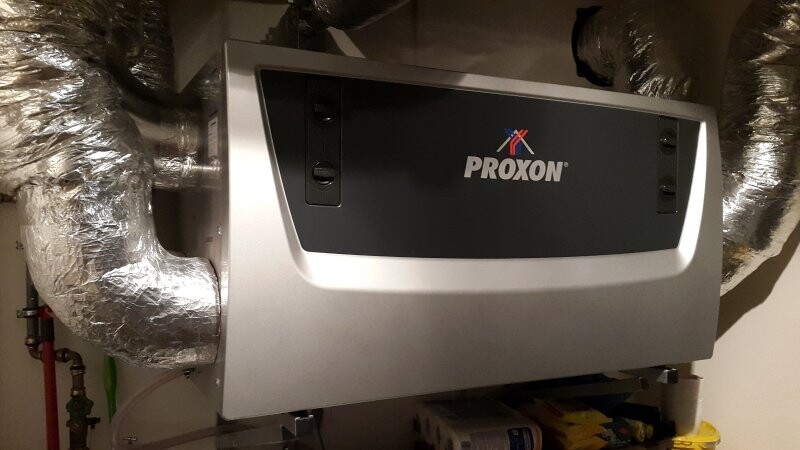

Also, die Wärmeelemente sind aktiv. Meine Frau sagte mir gerade (ich bin nicht vor Ort), dass man diese immer bei der Auswahl des Heizprogramms an oder ausschalten kann. Wir hatten sie also immer an. Trotzdem im Wohnzimmer derzeit nicht über 19 Grad (Tendenz fallend).
Bist du sicher? ich würde das von der Farbgebung her andersrum interpretieren. OK zum Bestätigen ist ja auch blau, also "klickmich". Oder hat deine Frau grade erst darauf rumgedrückt?
Freunde von uns haben auch ein Weberhaus mit der Heizung, da hat sich zumindest noch keiner beschwert dass es kalt ist.
AMS2312
Ja genau. Wir haben so ein Luft-luftwärmepumpe von Proxon. Siehe Bild. Ich befürchte auch, dass das Gerät unsere Wohnfläche nicht schafft. Die Fa. Zimmermann bekommt es ja auch nicht hin, obwohl sie schon 5 mal bei uns waren. Noch mehr Termine möchte ich nicht geben, da wir sonst wieder im Frühling sind und ich nichts testen kann. Die Wand wurde mir mit zusätzlicher Dämmung (300mm im Standard) mit Aufpreis verkauft. Ich will nicht wissen wie es mit der Standardwand wäre.

@halmi Sicher! Weiß hinterlegt heißt aktiv. Also in die Diele ist es auch an.

glaube um die 205m².
Die haben auch afaik nur eine Größe der Anlage. Die Verbauen die von groß bis klein.
Ich sage weiterhin die Module sind nicht an oder irgendwie nicht in korrekt in Betrieb. Da muss spürbar warme Luft rauskommen, da ja direkt in dem Modul erwärmt wird. Tuts dass oder nicht?
Warm bekommt man die Wohnungen mit der Heizung eigentlich immer, zumindest dass was ich so gelesen hatte zu der Zeit. Der Stromverbrauch geht halt dann durch die Decke.
