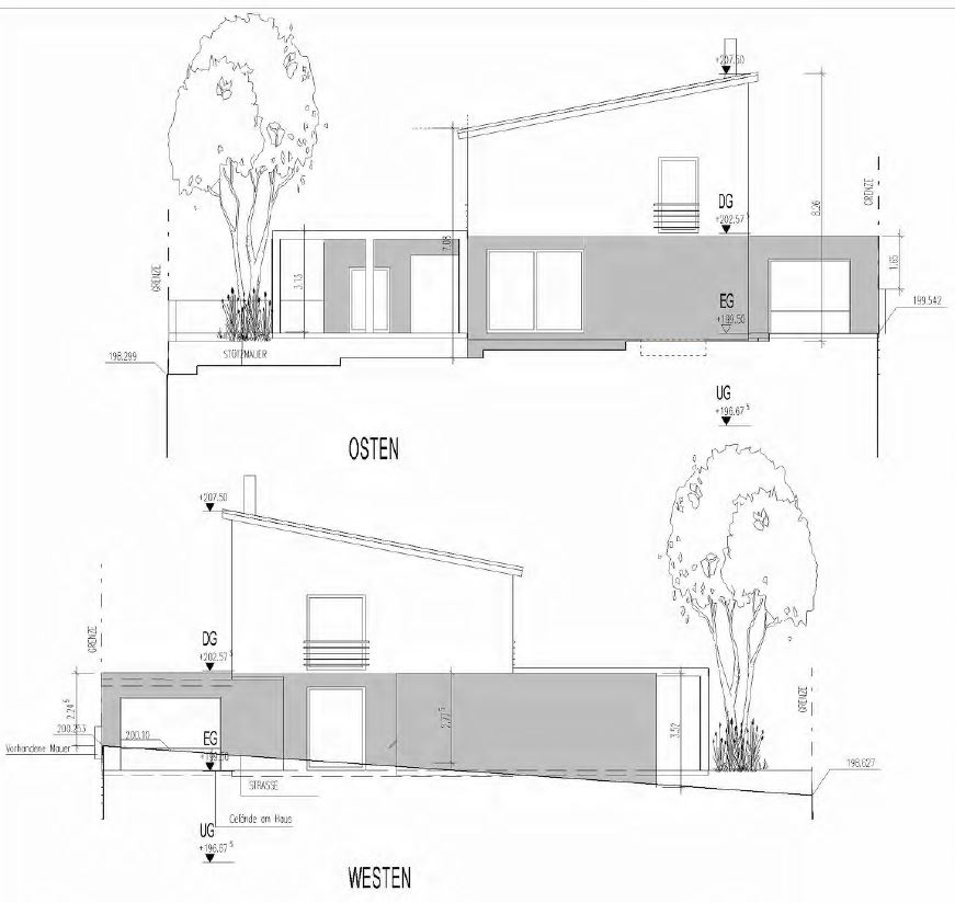

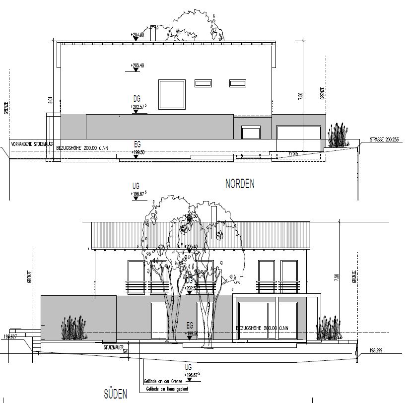

habe das Haus in Sweethome 3D gezeichnet. Ohne dieser Software wären mir so einige Fehler der Architektin nicht aufgefallen.
Erzähl, was waren das für welche ?
z.B. war die Treppe in einem Entwurf ziemlich Steil. 17 Stg. 18/24 sagt nicht unbedingt jedem etwas.
Garagenbreite war auch etwas gering.
Fensterplanung muss nicht nur von außen gemacht werden. von Innen erscheinen plötzlich die ein oder anderen Fenster als störend.

Hier die Ansichten.

Architekturzeichnung: zweistöckiges Haus mit Garage, Fenstern, Bäumen; Ansichten Süden/Norden.
Osten- und Westfassade eines modernen Hauses mit Fenstern, Eingangsbereich und Bäumen
