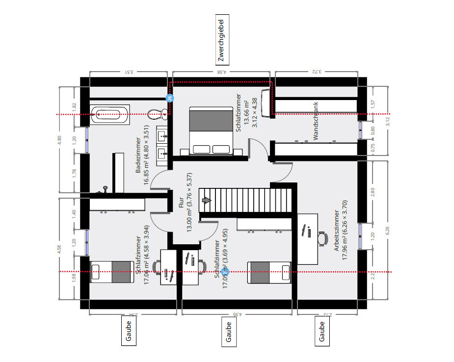

Raumbedarf im EG, OG siehe Plan, wir haben von „innen nach außen“ geplant

- Kniestock 0,5m mit den entsprechenden Dachschrägen. Wir haben versucht das zu berücksichtigen.

-Wirken die Räume im OG aufgrund dem niedrigen Kniestock beengt oder passt das?

Grundriss eines Wohnhauses: Flur, Treppe, Badezimmer, drei Schlafzimmer, Arbeitszimmer, Gaubenfenster

unbedingt die 2m Linie im DG einzeichnen.
Die gewünschte oder vorhandene Möblierung im Maßstab einzeichnen

2m Linie und mehr Möbel in korrektem Maßstab wird gemacht. Die die jetzt drin sind haben großteils den richtigen Maßstab, aber ich checke das nochmal.

Stimmt der EG-Ost-Bereich ist recht groß. Aufgrund des niedrigen Kniestocks haben wir die Grundfläche so gewählt, dass wir im OG die Räume entsprechend groß machen können. Unten ist es jetzt etwas viel.

0,5 Kniestock passt nicht mit dem OG überein. Da funktioniert keine eingezeichnete Möblierung: Toilette unter 2 Meter, der Einbauschrank hat eine Höhe von 2 Meter? ! Das Ehebett ist nicht begehbar...
Küche ist ja auch die Hälfte nicht nutzbar, kaum begehbar. Spüle steht hinter dem Tresenteil, das ist alles Enge auf höchstem Niveau: aus 17qm sind 6 qm effektive Küche übrig. Der Flur ist megagross... ohne Mehrwert. Die Unterbringungsmöbel werden verteilt,
