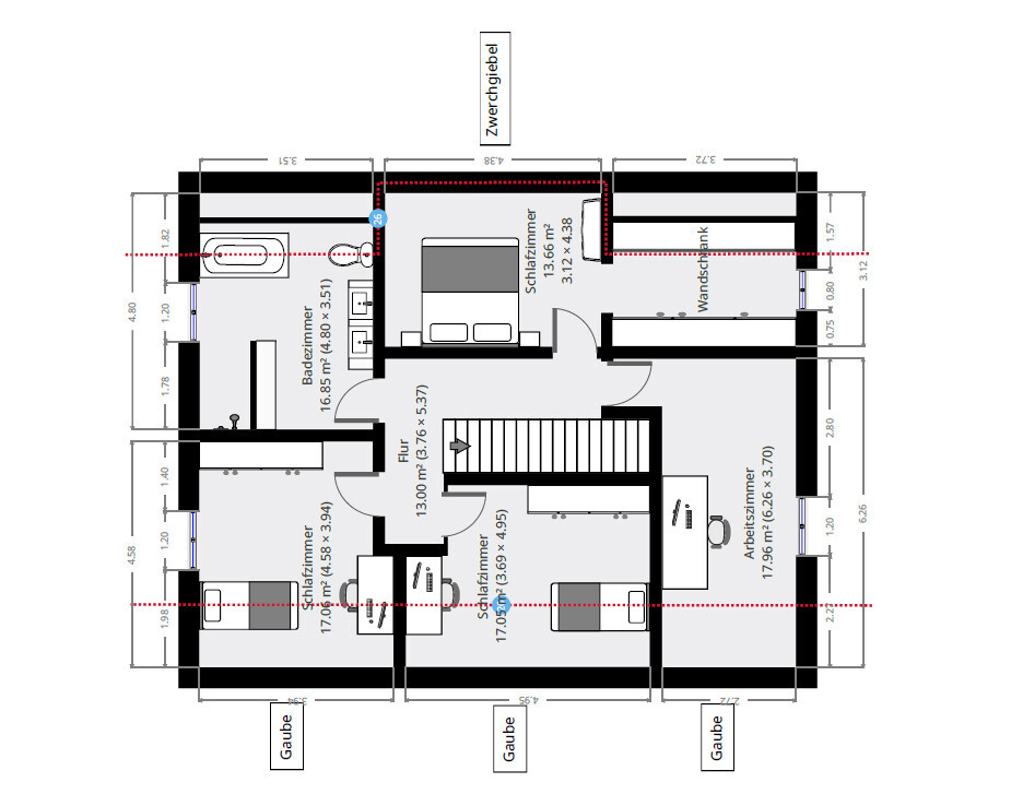

Ach so: Eigenleistung ja. Werden Erdarbeiten und dann wieder Türen, Fenster, Fußböden, Trockenbau selbst machen. Außerdem Malern. Habe das aber bisher bei den Kosten nicht berücksichtigt.
Geplant wird demnächst von einem freien Architekt. Was noch unklar ist, ob wir uns auch die Einzelvergabe zutrauen oder es mit einem GU machen.
Bzgl. OG habe ich eine neue Version angehängt: ypg du hast gutes Augenmaß -> da hat tatsächlich mit der 2m Linie einiges nicht gepasst. Habe versucht das zu verbessern mit zwei "Toträumen". In allen anderen Zimmern sollte es eigentlich durch Zwerchgiebel und Gauben passen? Ehebett sollte passen, denn bis auf wenige Zentimeter ist das Zimmer exakt so wie unser heutiges Schlafzimmer und das finden wir super. Ist halt wirklich nur Bett, Nachtisch und etwas Wäsche drin.
Küche müssen wir uns anschauen. Danke für die Hinweise.

Du weißt, dass oft die Menge an Giebeln in laufendem Meter auf den Dächern limitiert ist?
Sie kosten auch einiges.
Stell sicher, wieviel an Giebeln ihr dürft: oftmals max 1/3 der Dachseite.
Aber hier steht’s ja auch:
Bruchpilot27 schrieb:
Dachaufbauten 1/3 der Dachfläche

Wo gehst du in den Keller runter?

Gerade das einzige Klo würde ich in einem Familienbad nicht an einer Schlafzimmerwand wollen; das hört man.

Sind das wirklich drei einzelne Gauben, oder eine lange durchgehende?
Das ist eine sinnvolle Maßnahme.....jedoch was bedeutet in diesem Zusdammenhang das Wort "zunächst"??
Es stellt sich mir die Frage, warum ihr dorthin nicht zuerst mit all Euren Wünschen und Bedürfnissen geht und diesen dann wirklich frei ("freier Architekt") Euren Grundriss entwerfen lasst.
Bei dieser nun gewählten Reihenfolge befürchte ich, dass dieser gehörige Energie aufwenden muss, um, Euch evtl. von einem schon vorab erstellten und dazu noch optimierten Grundriss abbringen muss.
