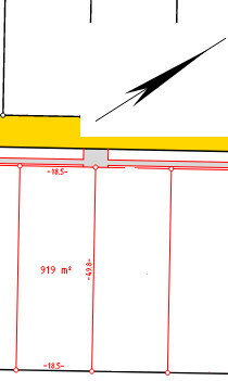

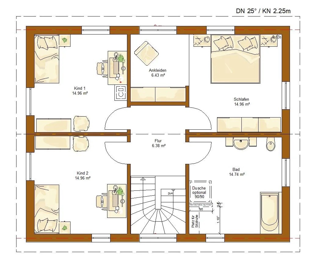

HäuschenAmFeld26.08.24 11:00Hallo zusammen, von einer eifrigen Mitleserin.
Mein Partner und ich waren eigentlich auf der Suche nach einer Bestandsimmobilie, hatten auch schon einige angesehen, aber noch nichts überzeugendes gefunden. Größtenteils zu kleine oder viel zu große Häuser, bei denen extrem viel saniert und modernisiert werden müsste. Nun sind wir mehr oder weniger durch Zufall auf ein Angebot für Baugrundstücke in einer für uns passenden Lage gestoßen und haben das Thema Neubau doch (wieder) in Betracht gezogen. So viel erstmal vorneweg, ich fülle mal den Fragebogen aus:
Größe des Grundstücks: 919m2 (mit Einschränkungen, z.B. muss im hinteren Grundstücksteil eine Ausgleichfläche mit bestimmter Bepflanzung auf über 7m angelegt werden)

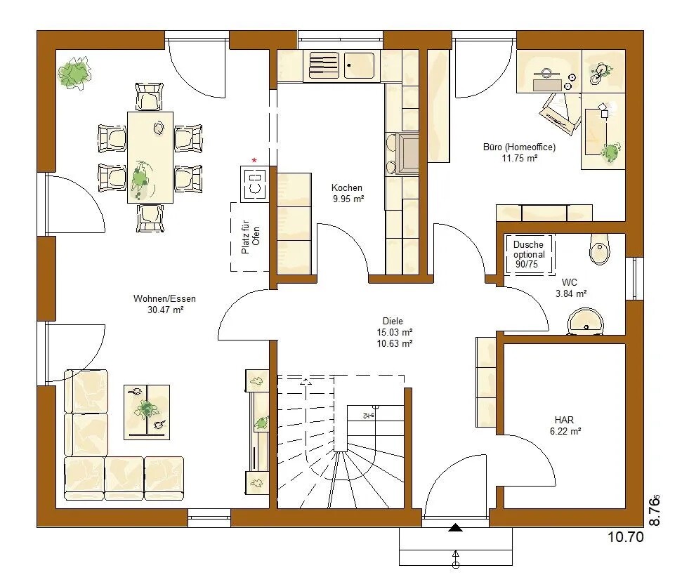

weitere Wünsche/Besonderheiten/Tagesablauf, gern auch Begründungen, warum dieses oder das nicht sein soll: wichtig wäre eine beheizte Werkstatt für Fahrräder. Unsere Überlegung ging dahin, im EG ein "Gästezimmer" zu planen, das eine Außentür/Terrassentür bekommt, über die das Fahrrad direkt reingebracht werden kann (Auch wäre denkbar, von dort aus direkt mit dem Rennrad zu starten und durch diese Nebentür auch wieder reinzubringen. Für diesen Anwendungsfall wäre ein kurzer Weg zum Bad im EG (mit Dusche) auch schön. )
Die Idee wurde uns als Alternative zum Keller gezeigt um Kosten zu sparen. Hätte aber den Nachteil, dass wir deutlich größer bauen würden als wir im OG Platz benötigen. Typische Grundrissbeispiele haben ja oben 2 Kinderzimmer + Elternschlafzimmer und Bad. Unsere Büros müssen nicht so groß sein. Denkbar wären evtl 3 "Kinderzimmer" sodass ein weiterer kleiner "Hobbyraum" entsteht.

- Wir bekommen alles unter, Küche an Wohn/Esszimmer (ggfls könnte die Küche sich noch weiter "Ausbreiten" über Kochinsel?

- OG passt nicht so recht, es fehlt noch die Tür zur "Werkstatt", Fenster und Fenstertüren haben wir erstmal noch nicht genauer betrachtet, wir sind noch bei der groben Aufteilung.

nordanney26.08.24 11:22Bin kein Grundrissexperte, aber dafür pragmatisch. Weg mit einem im Haus völlig unnötigen Werkstattraum. Nehmt eine normale Garage und verlängert sie (6m Garage + 3m). Darin dann ein Werkstattraum, der eine kleine Heizung bei Bedarf hat (IR oder was auch immer).
Problem gelöst, nur noch ein normaler Grundriss nötig.

HäuschenAmFeld schrieb:Zu groß und zu teuer - zumindest für Euer Budget, wie Du schreibst. Aber das liegt nicht an den Baupreisen, sondern an Euren Wünschen.
Wenn ich mit den hier oft veranschlagen 3000€/m2 rechne komme ich aber nicht mehr hin, das passt auch zu unserem Gefühl, dass das Haus zu groß für uns ist.
HäuschenAmFeld schrieb:Damit lassen sich doch gut geplante 120qm Haus bauen.
Ca. 400k für alles außer Grundstück
HäuschenAmFeld26.08.24 11:28Ja genau, ohne den Werkstattraum passen typsiche 100-120m2 Grundtrisse für uns ganz gut, da muss man dann evtl. auf den Kniestock oben schauen, damit nicht nur ich die Räume wirklich nutzen kann.

hanghaus202326.08.24 12:11Ich wuerde eine Fertiggarage 6*3 m als Werkstatt vorsehen und davor die Stellplätze, die man später zum CP macht.
hanghaus202326.08.24 12:30Gibt es einen Bebauungsplan und oder Stellplatzsatzung der Gemeinde?
Ich würde mir erstmal Gedanken machen wo das Haus platziert wird.
Ist das an der Strasse, die ja 3 m vom Grundstück entfernt ist eine vorgesehene Zufahrt im NO?
