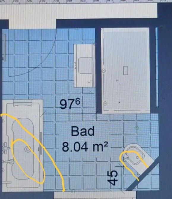

Unser Bad ist fast genauso geschnitten. Wir haben Toi und Waschbecken gespiegelt an der Seite unterhalb der Tür. Dusche und Badewanne ergeben bei uns eine "Front", durch gemauerte Vorsprünge dazwischen, die Abstellfläche bieten.
Ich würde es tatsächlich auch so lassen. Die anderen Entwürfe wirken sehr beengt und zum Teil dunkel, zum Teil ist da zu wenig Fläche, um sich dort frei zu bewegen.
Wie schon gesagt wurde, brauchst du bei 140cm ohnehin eine Tür an der Dusche. Ich würde den Wunsch (den ich nachvollziehen kann) einen Wunsch sein lassen, zu Gunsten eines hellen, großzügiger wirkenden Badezimmers.

Ja das Problem ist nur, da ich zu spät mit diesen Änderungswunsch komme, wird es dann bei der Konstellation so sein, dass ich unterschreiben muss, das Estrich reisen kann. Der Abfluss von der Toielttr würden sie andersfalls oberhalb verlegen, sodass ich am Fenster entlang eine Vorwand unten habe... ich will keinr Vorwand auch wenn sie tief ist,denke es sieht hässlich aus... und kann nicht abschätzen, wie es wird.wenn ich ubterschreibe, das Estrich reissen kann...das ist meinr Angst.
dann finde ich Dusche so abstehend komisch zur Wanne...da habr ich aber überlegt so eine eckige Dusche zu nehmem damit es etwas.abgerundet ist dir ecke...
also Hauptpoblem ist das WC, das ich nicht abwägen kann, welche Risiken ich damit unterschreibe

Das würde ich auch nicht riskieren. Soweit ist das Waschbecken ja auch nicht von der Tür entfernt. Zudem hast du in der aktuellen Planung zwischen Dusche und Waschbecken noch Platz für einen Hochschrank. Den habe ich durch die durchgehende Wanne-Dusch-Wand nicht und mir fehlt er sehr. Vielleicht ist der Entwurf doch nicht so schlecht? Ich finde, es wirkt sehr großzügig, vor allem für 8 qm.
Jurassic135
Ich glaube, wenn man das maßstabsgerecht einzeichnet, ragt die Eckwanne sehr viel weiter in den Raum hinein und dann könnte es mit der Ecke der Duschwand eng werden.
