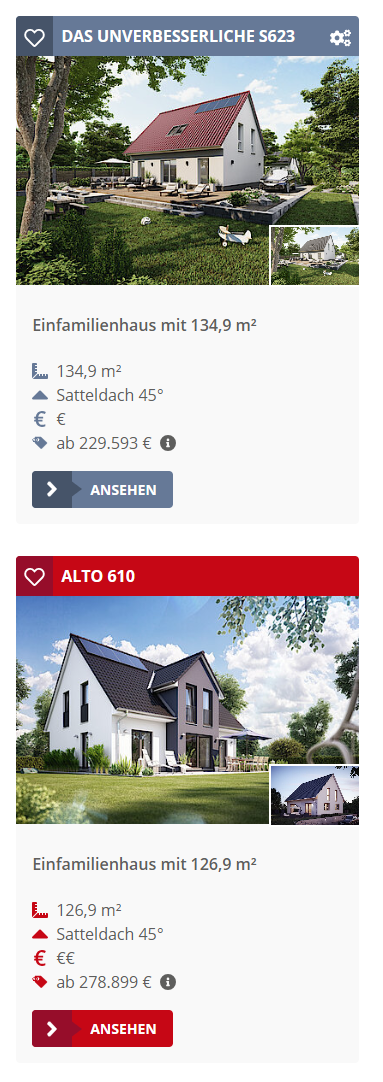

Wie kann dann z.B Heinz von Heiden Schlüsselfertig so günstig sein? Die wollen doch auch Geld verdienen. Ich habe im Anfangspost auch die Ausstattung beschrieben, die ist schon sehr Kostengünstig, ich kann mir kaum Vorstellen dass so ein Haus mit der Ausstattung 3.000€ pro m2 kostet
nordanney
Wie immer sind das "ab" Preise. Und schlüsselfertig bedeutet nicht einzugsfertig. Weiterhin auch nicht, dass nicht noch Aufgaben Bauherrenaufgaben sind. Und diese kleinen Preise auch nur bei den absolut minimalistischen Häusern der "ab" Preis.
Schönes Beispiel - wie man ganz schnell auf den "ab" Preis von 2.200€/qm rutscht, wenn man nicht die Günstigvariante nimmt.
Man kann in beidem wohnen. Man kommt auch im Smart von A nach B, in der C-Klasse wird es aber schon angenehmer und die S-Klasse ist super. Alles von Mercedes. Und auch alles "ab" Preise bei der Konfiguration. Aber annähernd 100% rüsten auf. Mit dem Basispreis wird tatsächlich auch kein Geld verdient.
Ein Kunde von mir plant gerade sozialen Wohnungsbau für 2.900€/qm...
