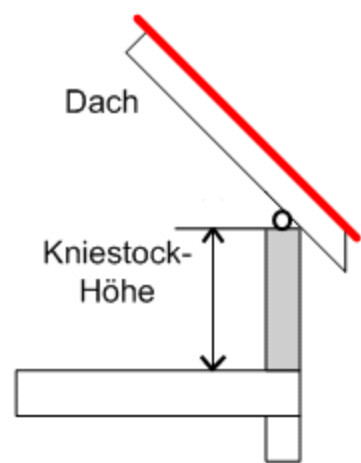

ᐅ Ist der Kniestock zu gering? Auf was bezieht sich die Vermassung?

Der Kniestock ist die rohe Wandhöhe, also bei dir die 1,25.
Das 1,50 m Maß ist ein sinnloses Maß... kannst natürlich darauf bestehen, dann geht der Streit los.
Seh ich auch so. Wenn man vertraglich einen Kniestock von 1,50m vereinbart, geh ich als Laie davon aus, dass ich losziehen kann und Möbel mit 1,50m Höhe kaufe. Oder gibt es neuerdings 2 Kniestöcke - 1x auf dem Bauplan und 1x real?
Knallkörper10.01.18 08:53
kbt09 schrieb:
Aber die 150 cm Kniestockhöhe deiner Zeichnung liegen bei ca. 50 cm im Raum. Direkt an der Wand ist die Kniestockhöhe mit 125 cm angegeben.
Nein. Das Maß liegt ebenso wie das andere direkt an der Außenwand.
Generell gibt es aus meiner Sicht keine eindeutige und allgemein gültige Definition, wie der Kniestock zu messen ist. Die Zeichnung ist aber eindeutig, und daher gibt's auch nichts falsch zu verstehen.
Nach Zeichnung hat er:
-1,25 m Kniestock, gemessen zwischen OK Rohdecke und UK Fertig-Decke, also 1,38 m nach Estrich, oder ca. 1,35 m im "fertigen Raum" mit Belag
-1,50 m Kniestock, gemessen zwischen OK Rohdecke und UK Sparren
Es gibt auch die Variante, den Kniestock zwischen Rohdecke und Oberkante der Sparren zu messen, dann wäre der Kniestock noch viel kleiner.

baumann4210.01.18 09:18
Kniestock wird so gemessen
Architektonische Zeichnung eines Daches mit Kniestockhoehe und Dachueberstand.
kaho67410.01.18 11:44
Genau. Nur ist das verbindlich?
