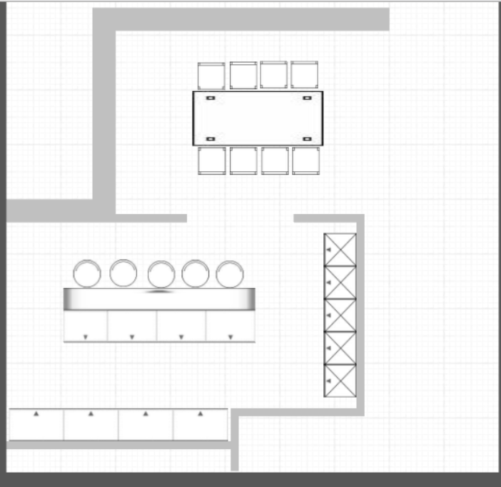

Die Küche könnte zu schmal sein für eine Sitzinsel:
338cm - 60cm Zeile - 100cm Zeilenabstand - 100cm Abstand Insel zur Wand = bleiben nur 78cm für die Insel und das im Rohbaumaß

Zuerst möchte ich dazu sagen, dass der Plan von mir gezeichnet ist. Ich bin kein Architekt oder Bauzeichner. Das mit dem Bruch der Garagenwand wird natürlich nicht so ausgeführt werden. Habe es nur gemacht damit sich eine 3D Ansicht aufbauen konnte.
Aber Phantasiemaße habe ich nicht entdeckt. Die Maße sind in Ihrer größten Ausdehnung 11 x 13m.
An welcher Stelle siehst du Phantasiemaße?
Das wird nun unser drittes Objekt, bei dem wir gerne alle unsere Wünsche umsetzen möchten. Natürlich möchten wir, dass unser Haus auch von außen gut aussieht, aber nicht für den Neid anderer Menschen. Wir halten auch sonst nichts von falschen Freundschaften und haben es nicht nötig irgendwelche Statussymbole zu benutzen.
Was ist ein schönes Haus und warum kann man in diesem Grundriss nicht schön wohnen?
Was ist störend? Was kann man verbessern?
Die Rechnung stimmt dicht ganz, Ausgangsmaß ist 338cm +60cm. Also bleiben 138cm für die Insel.
Die Küche ist auch nicht gesetzt und wir sind offen für Vorschläge wie man die Küche aufstellen kann.
