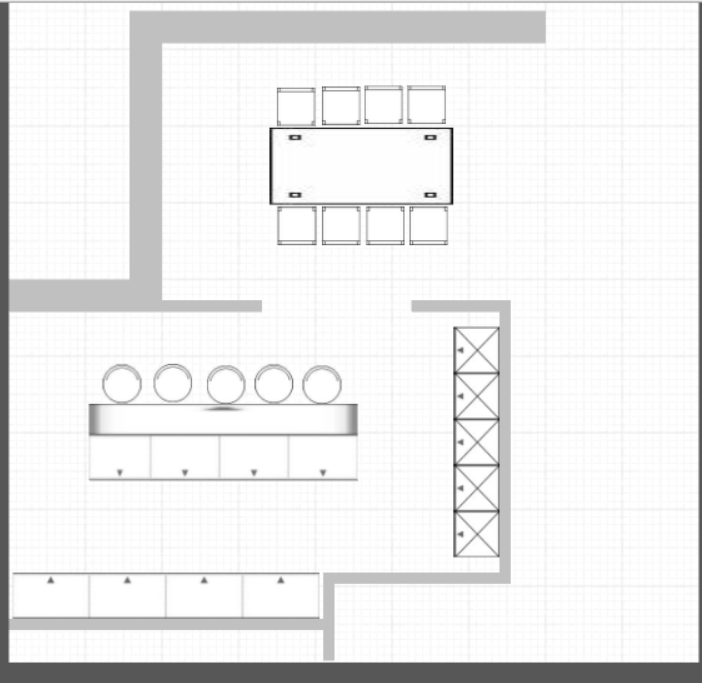

evelinoz31.07.20 04:04
Pinky0301 schrieb:
Die Küche könnte zu schmal sein für eine Sitzinsel:
338cm - 60cm Zeile - 100cm Zeilenabstand - 100cm Abstand Insel zur Wand = bleiben nur 78cm für die Insel und das im Rohbaumaß
Pinky, du hast übersehen, dass die Zeile planunten zusätzlich zu den 338cm kommen, der Platz reicht in der Tiefe. Eigentlich ist die Küche zu groß, also zu breit, man läuft und läuft und läuft.
Der Essbereich dagegen, sind es in der Tiefe nur 306cm. Tisch 100cm tief, pro Stuhl 60x60, verbleiben gerade mal 40cm ober- und unterhalb des Tisches zum Vorbeigehen. Das passt dann nicht so ganz zur übergroßen Küche und Wohnbereich.

evelinoz31.07.20 05:08
Grundriss eines Raums mit Konferenztisch, Stühlen, Bartheke und Schränken.
wo wird gebügelt, wo steht das Gartenmöbel im Winter
idasb7931.07.20 10:13
Gebügelt wird im HTR. Wie bei unserem jetzige Haus auch. Für alle die es anders mögen, nach einem Verkauf in 15 Jahren würde sich auch die Empore empfehlen, welche zur Not auch als eigenständiger Raum abgetrennt werden könnte.
Die Gartenmöbel bleiben bei uns auch im Winter draußen (geeignete Möbel für den Außenbereich). Zur Zeit haben wir eine Terrassenüberdachung. Auch bei dem neu geplanten Haus ist eine überdachte Fläche vorgesehen, steht aber noch nicht fest.
idasb7931.07.20 10:18
Ursprünglich fehlte die Wand von der Küche zum Essbereich, da wir aber die Möglichkeit haben möchten, die Küche auch komplett abzutrennen ist diese Wand reingekommen.
Ansonsten hast du natürlich Recht, im Vergleich zur Küche zu klein, was aber die 40cm Durchgangsbreite zwischen de Stühlen und den Wänden angeht ist es aber nur so, während alle am Tisch sitzen, wer soll dann noch seine Runden um den Tisch drehen? Ansonsten sind die Stühle zur Hälfte unter dem Tisch so dass mehr Platz übrig bleibt.
