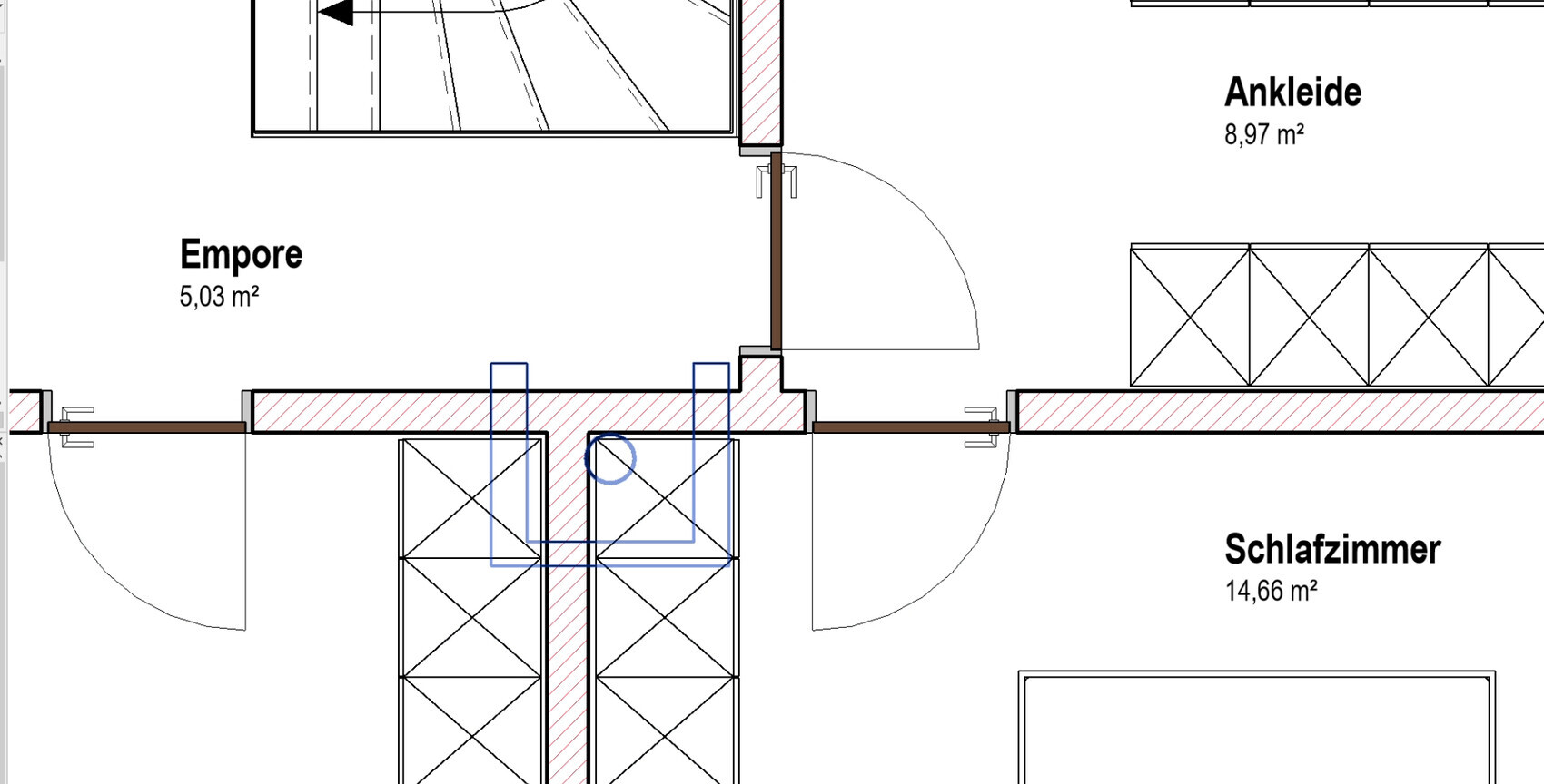

Schornstein im OG?
Kann ich Dich zu einem Aquarium überreden?
26.02.20 09:05
kaho674 schrieb:
Schornstein im OG?
der kommt noch dazu.
Grundlegend würde es mich stören, wenn der Chillbereich der Durchgangsbereich zur Küche ist. Insofern würde ich Küche und Wohnen tauschen und den Rest anpassen.

Die Alternative wäre dann das Haus um nen Meter zu verlängern.
kaho674 schrieb:
Schornstein im OG?
Ich denke an der Stelle wo der nach oben geht, ist er relativ gut zu integrieren.
Siehst Du mehr als wir? Der passt da gar nicht hin. Im Flur ist doch gar kein Platz dort ops:
Hihi, nein. Kann Dein Programm keine 2 Stockwerke übereinander legen? So ein SSt ist Minimum so etwa 40x40cm. Wo soll der oben raus kommen?
Ich sags Dir: zu diesem Haus passt kein Kamin. So ein Aquarium ist echt toll....
Hier ist der Kamin Gerade hochgezogen. Meiner Ansicht nach, würde das so funktionieren?!
Wäre das ein Problem in der Planungsphase?
Problem in dem Sinne, dass das Kinderbad wieder umgesetzt werden muss, die Maße von Ankleide und Bad passen nicht mehr.
