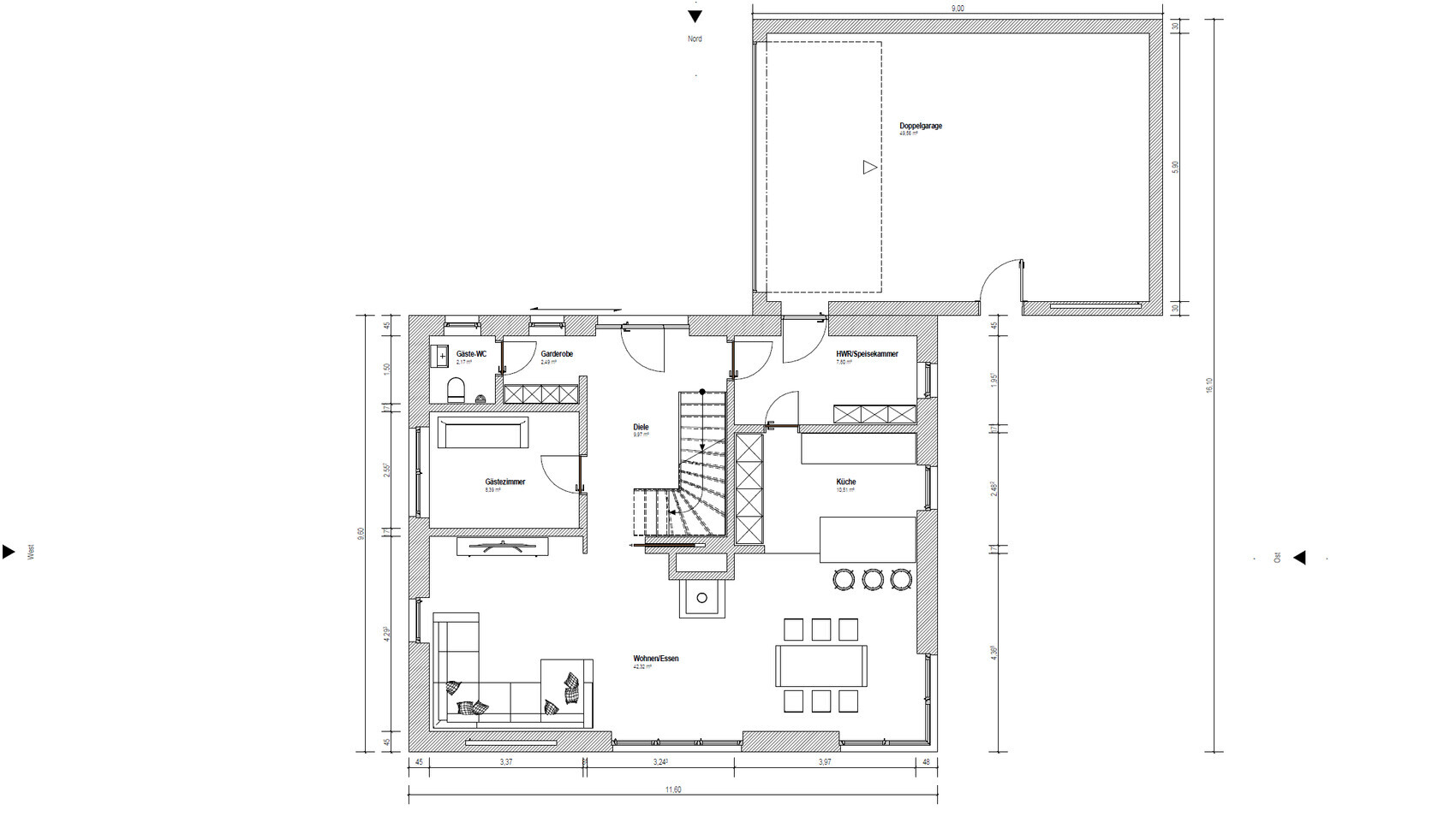

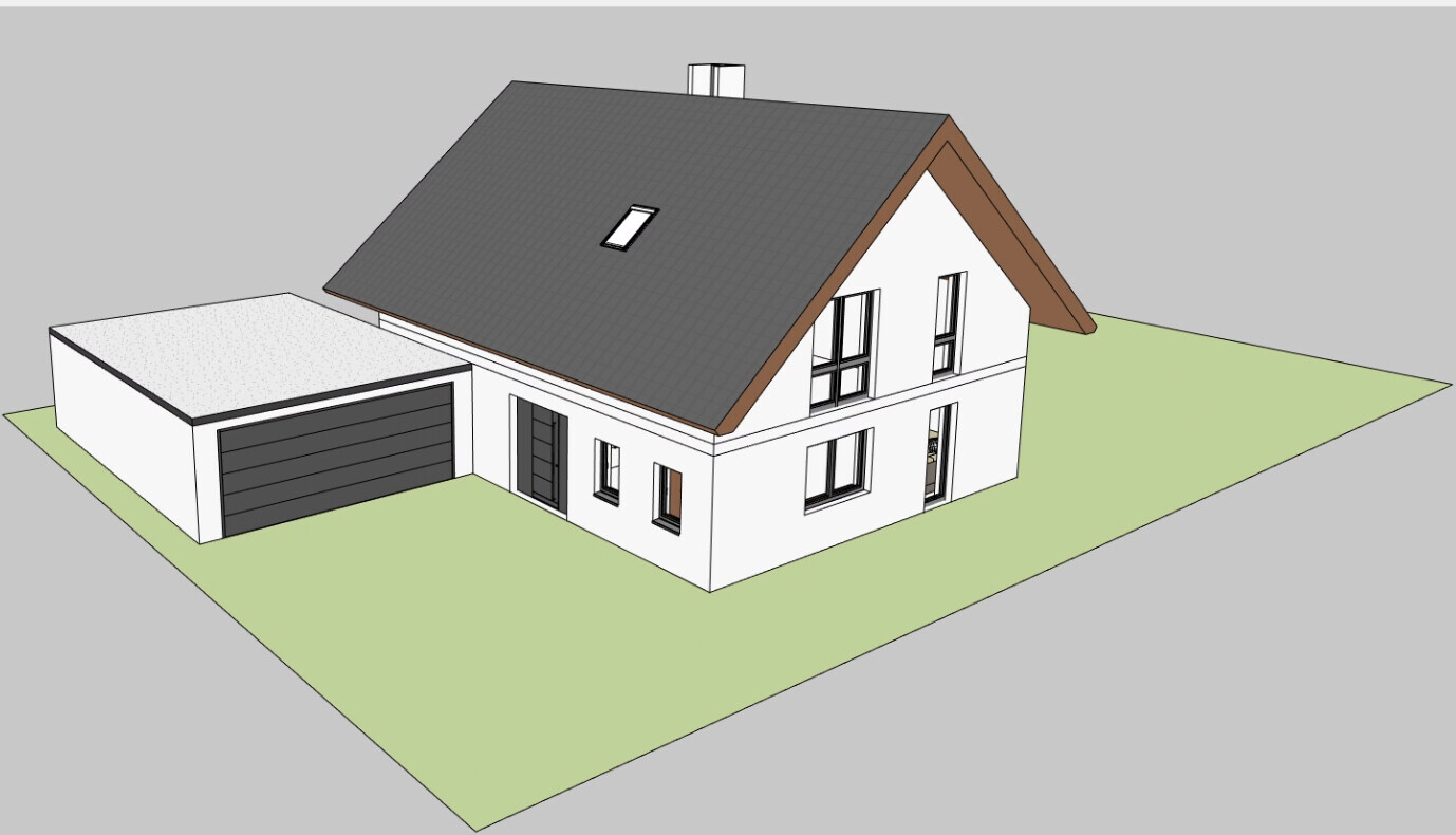

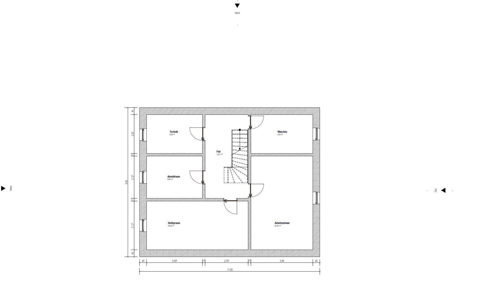

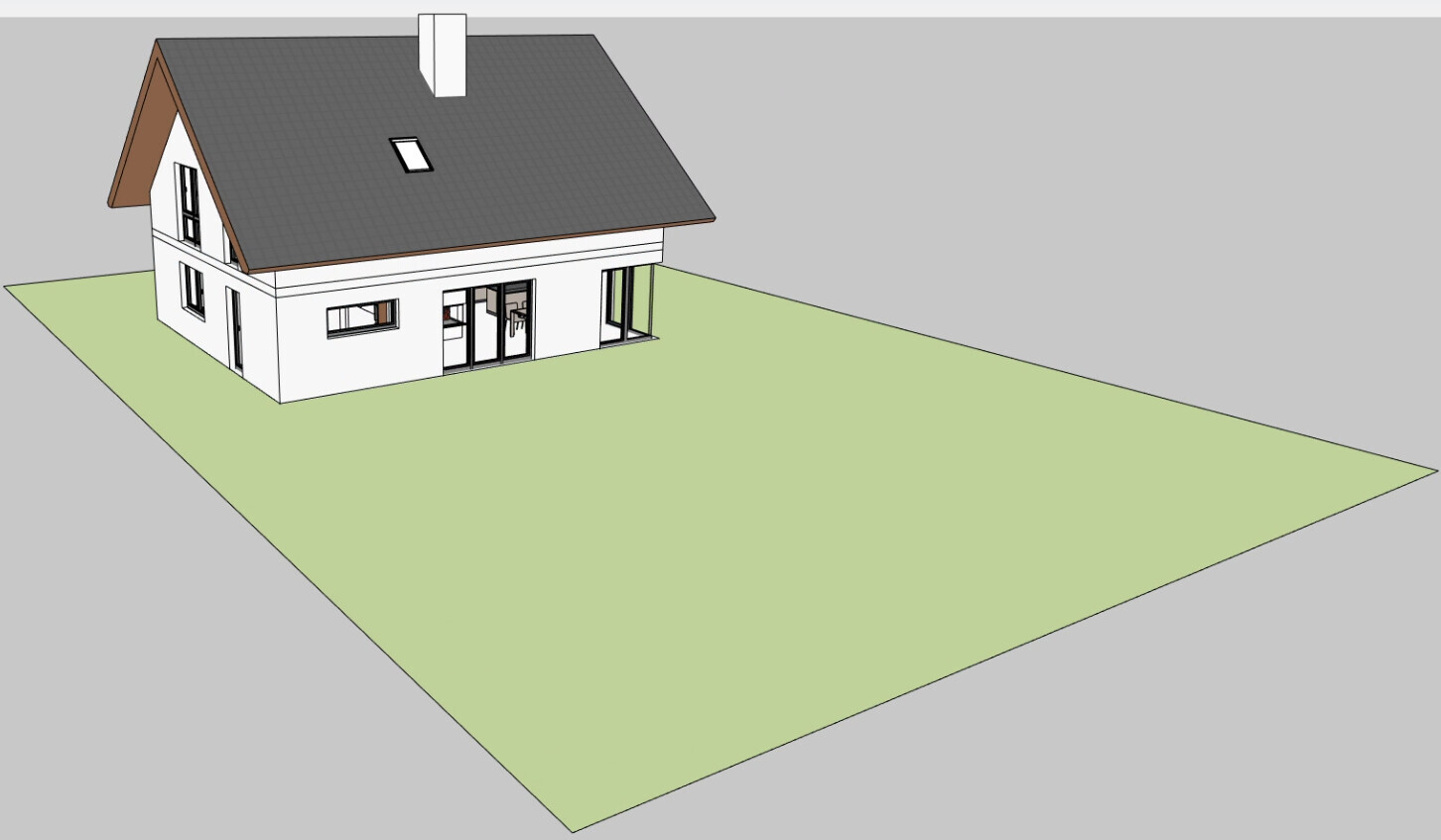

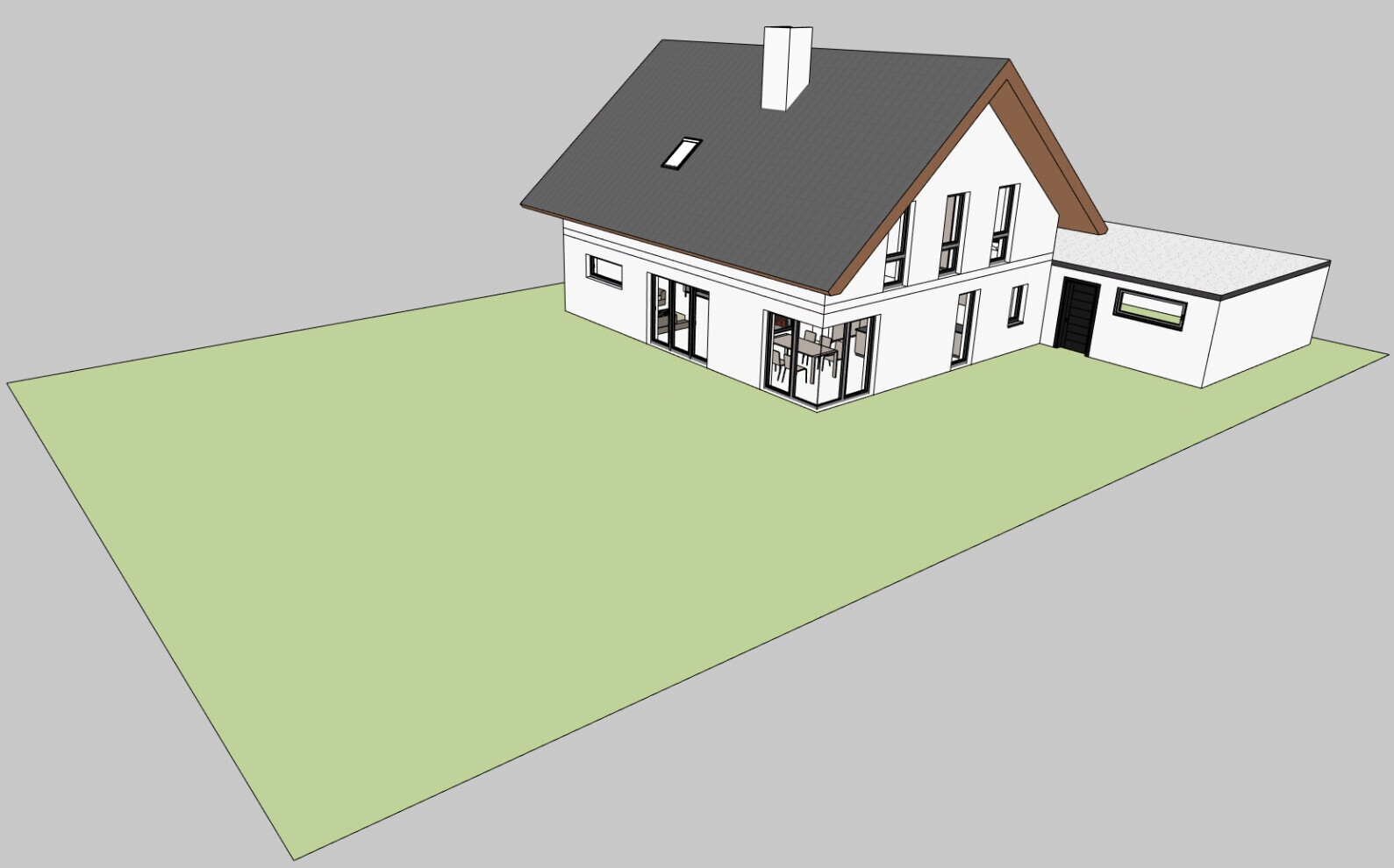

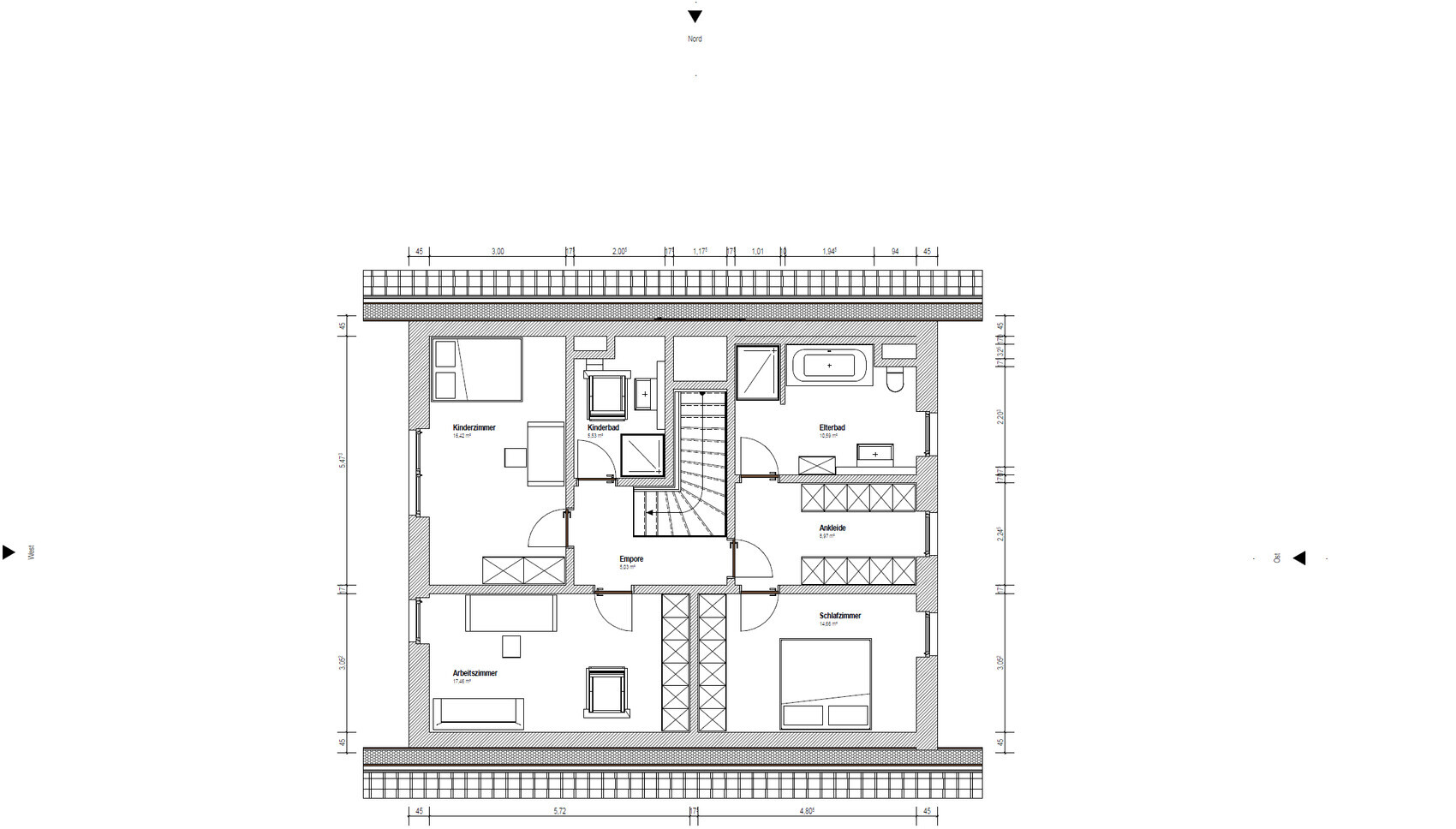

wir haben noch mal etwas umgeplant.
Die Außenansichten sind auch dabei, sollen aber nur Veranschaulichung für die Fenster sein. Farben etc, nicht beachten
Grundriss eines Hauses: Wohnen/Essen, Küche, Gästezimmer, Diele, Doppelgarage.
Grundriss Dachgeschoss: Schlafzimmer, Kinderzimmer, Arbeitszimmer, Ankleide, Elternbad.
Grundriss eines Hauses: Zentraltreppenaufgang, Technik, Abstellraum, Hobbyraum, Arbeitszimmer, Waschen
Modernes Einfamilienhaus mit grauem Satteldach, weißer Fassade, angebaute Garage und Grünfläche.
Ein modernes Einfamilienhaus mit dunklem Satteldach, weißen Wänden und großem Garten.
3D-Modell eines Einfamilienhauses mit Satteldach, Anbau und großer Rasenfläche.
25.02.20 23:42
Wow.
Ich behalte jetzt erst mal für mich, was mir gar nicht gefällt... (Es wäre für mich etwas ganz gravierendes, allerdings gefällt mir ansonsten alles super, würde aber mit meinem Vorsvhlag alles definitiv nicht mehr funktionieren.)
...Und hätte die Frage: tut der Keller Not? Andere mit zwei Kids brauchen nur 1/4 von Speis/Technik/Waschen/Abstell.
LukeLuu
26.02.20 00:34
Wow.
Doch, bitte hau raus was für dich gravierend ist.
Nein, Not tut er nicht. Aber wir sind Beide recht „großzügig“ aufgewachsen und mögen es gerne etwas mehr Platz zu haben.
100% Gesetzt ist der Keller noch nicht.
Da müssen dann konkrete Angebote her um zu schauen, ob das so im Rahmen liegt.
kaho67426.02.20 08:32
Schornstein im OG?
