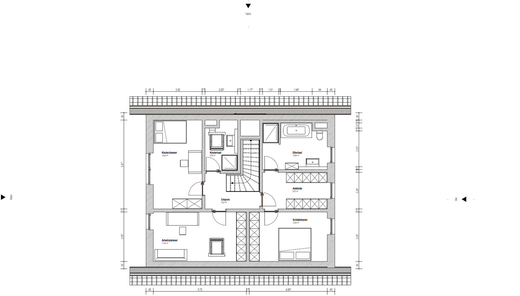

LukeLuu schrieb:
"Die Feuerstätte bezieht Verbrennungsluft über einen Kanal im Boden "
Ich meinte nicht die Verbrennungsluft, sondern die Strömung (Zug) zur Ableitung des Abgases gegen die Federsteifigkeit der Luftsäule im Schornstein.
LukeLuu
27.02.20 09:39
Bin leider kein Kaminbauer, deshalb kann ich dir die Details nicht nennen.
Matthew03
27.02.20 11:24
LukeLuu schrieb:
Hier ist der Kamin Gerade hochgezogen. Meiner Ansicht nach, würde das so funktionieren?!
Das stimmt doch hinten und vorne nicht, der Kamin ist doch im EG eine Art Raumteiler zwischen Essen und Wohnen oder seh ich das falsch?
Dann kommt der oben niemals an dieser Stelle sondern direkt am Bett raus, mitten im Schlafzimmer...
27.02.20 13:47
Das ist kein Detail, das ist ein Essential, daß Rauch und Abgas bei der Physik mit der Ausrede sie wären Laien auf taube Ohren stießen und daher gewisse Gesetzmäßigkeiten einzuhalten haben.
Neubi-BY
27.02.20 16:46
Also was mir noch aufgefallen ist ...
Das Schlafzimmer auf der Südseite ( Wärme )
und das Bad, welches am Wärmsten und in der Früh am hellsten sein sollte, ist auf der Nordseite ?
