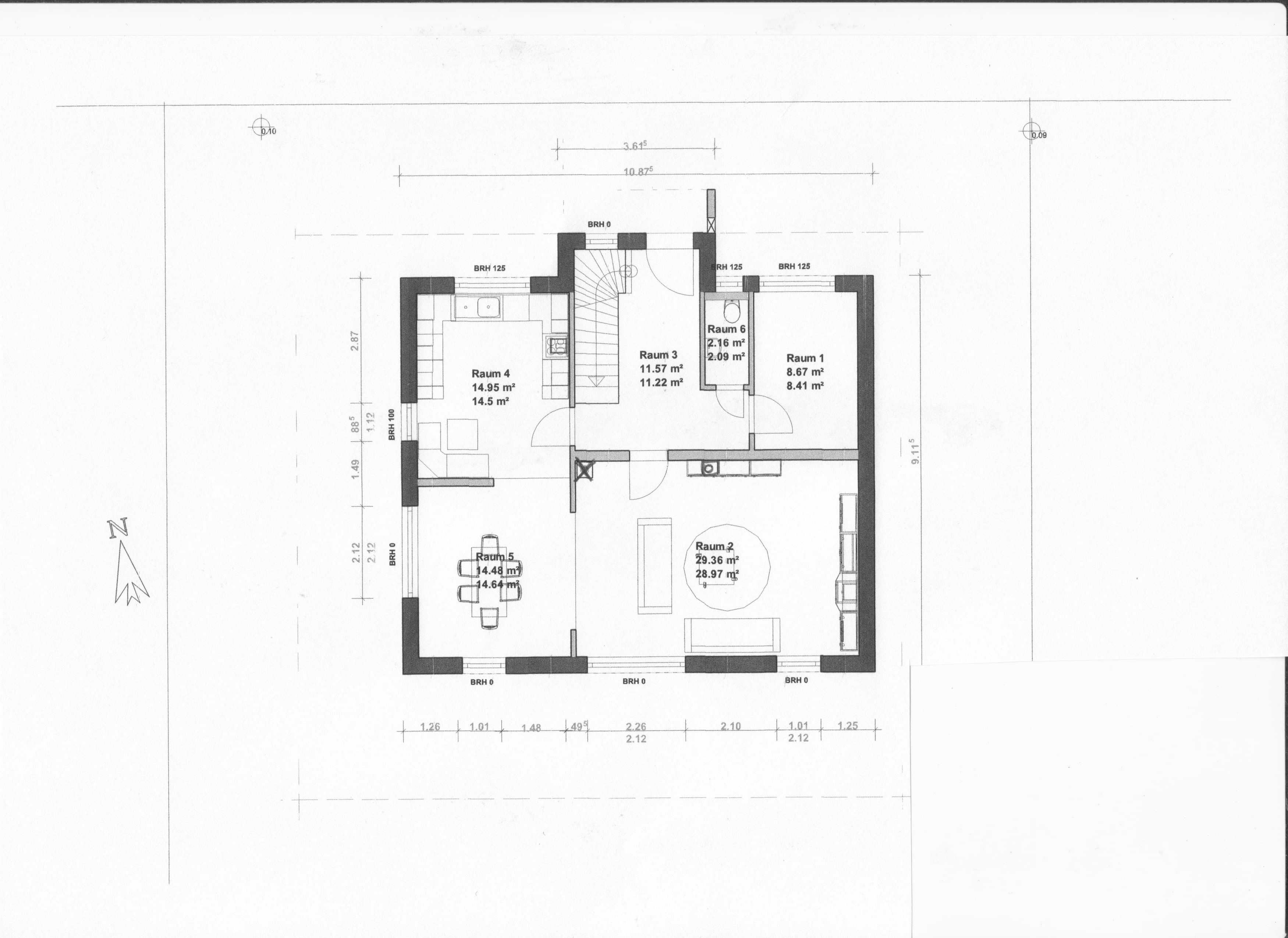

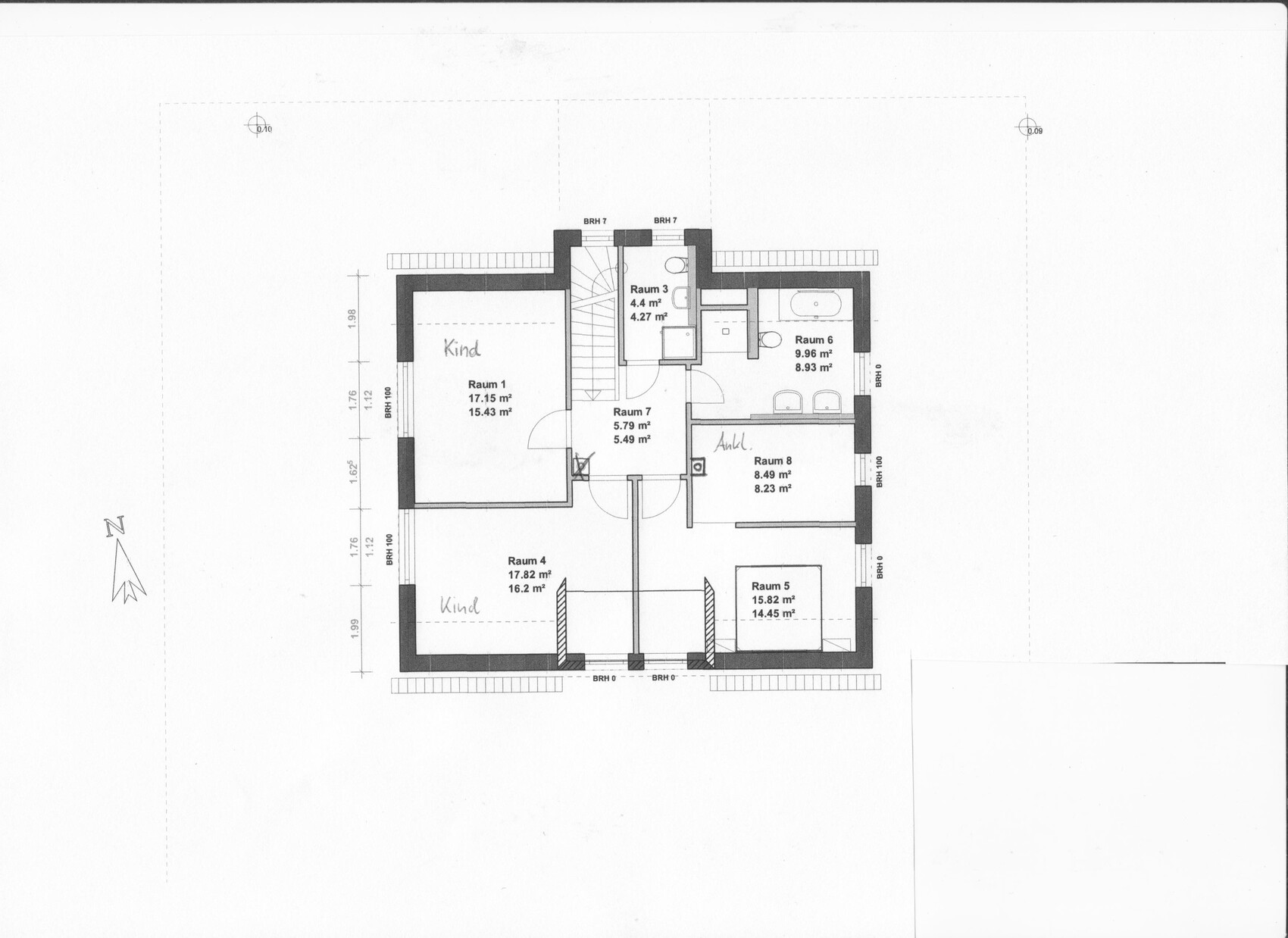

Hier EG und OG
2D-Hausgrundriss mit Wohnzimmer, Schlafzimmer, Küche, Flur und Treppenaufgang
Obergeschoss-Grundriss eines Hauses mit Räumen 1-8, Treppe und Türen.

baumhaus815 schrieb:
Von wem stammt die Planung: Architekt, eigene Ideen
Architekt ? - Bauingenieur. Ideen: sehe ich keine - oder ist den Kaminzug zu verschieben schon eine "Idee" ?
Die Pläne scheinen mir einfallslos zusammengeschnipselt. Das Haus kann sich nicht entscheiden: eingangsseitig ist das vorspringende Zwerchhaus flach gedeckt, gartenseitig gibt es dann einen Giebel. Das ist wie den einen halben Urlaub an die See fahren und den anderen halben in die Berge. Der Keller wirkt wie zu einem kellerlosen Ausgangsentwurf hinzugezeichnet und "hinterläßt" im EG einen bestellt und nicht abgeholten "Raum 1". Das Kinderbad gleich neben dem Elternbad kann dieses Lied gleich mitsingen. Hätte das Elternbad einen Zugang vom Schlafzimmer, hätten erstens beide eher einen Sinn und zweitens könnte man das Kinderbad dann vor die jetzige Elternbadtür verlängern. Wer aus der Badewanne aufsteht, muß in diesem Bad einen Kopf kleiner sein als wer duscht. Den Raumteiler zwischen Küche und Esszimmer interpretiere ich nach der Wandstärke mal als tragende Wand - dann fehlt aber dem Unterzug / Sturz sowohl statisch als auch optisch das wohnzimmerseitige Auflager. Das schmalere Esszimmerfenster sieht nach der Maßlinie verschoben aus - aber nicht konsequent bis in die Tischachse (?)
Die Kreativqualität dieses Entwurfes beschert mir ein Déjà-vu mit einem vor zwei Monaten gestarteten Beratungsresistenz-Thread: https://www.hausbau-forum.de/threads/erster-entwurf-grundriss-efh-ca-200qm-bitte-um-feedback.18830/ - übrigens ebenfalls mit Gästezimmer im Keller; und Euer "EG Raum 1" war dort die Speisekammer. Hättet Ihr ohne Kniestock auch so eine schöne Hühnerleiter ? ;-)

Ich finde den Entwurf jetzt ganz gut, wenn man bedenkt, was Du vorher eingestellt hast. Die Räume sind klar gegliedert und funktionieren.
Zum Keller nehm ich keine Stellung, weil ich keine Beziehung zum Keller habe.
Bad finde ich auch gut.
Ich finde auch das Kinderbad prima. Gerade im Bad sollte man mM nach auf schrägen Schnickschnack verzichten. Grade Anordnungen lassen ein Bad edel wirken - eine schräge Toilette nicht.

Ich denke auch, dass Ihr das OG noch einmal komplett überdenken solltet, wie wäre es z.B. mit der Ankleide im Zwerchgiebel? Ich würde auch die 2 Badezimmer räumlich trennen.

Bei "Raum1" stimme ich 11ant zu; wir haben ebenfalls später einen Keller eingeplant und dann wird das EG dort problematisch, wo vorher Hauswirtschaftsraum und Gäste-WC geplant waren. Muss man ebenfalls neu denken.
