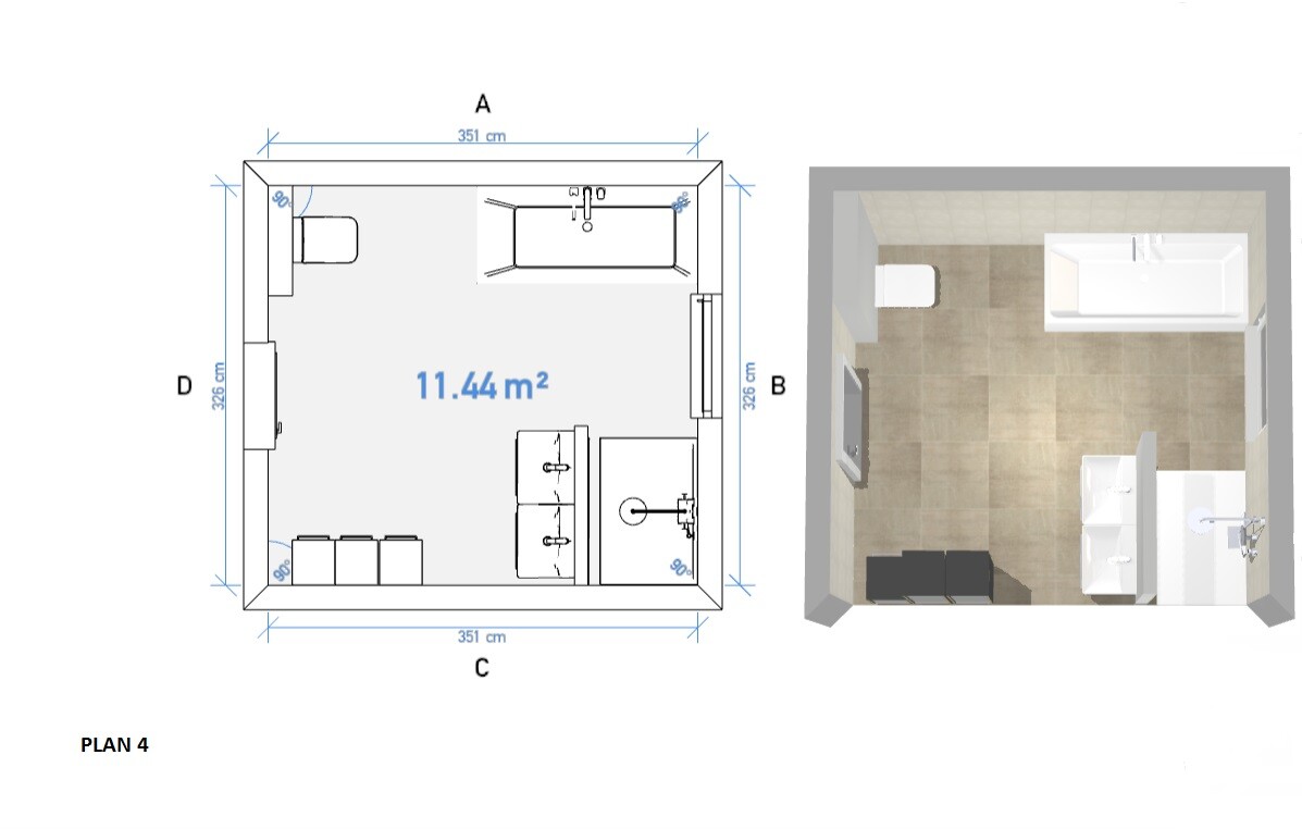

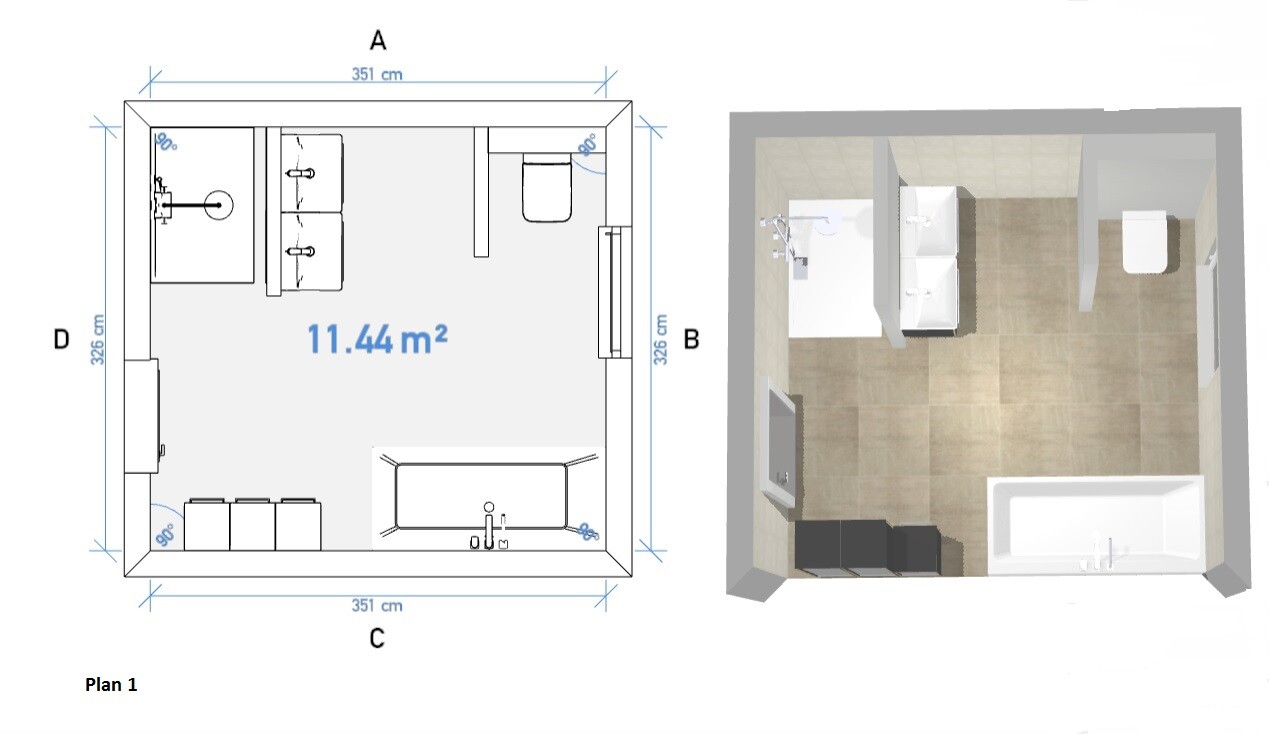

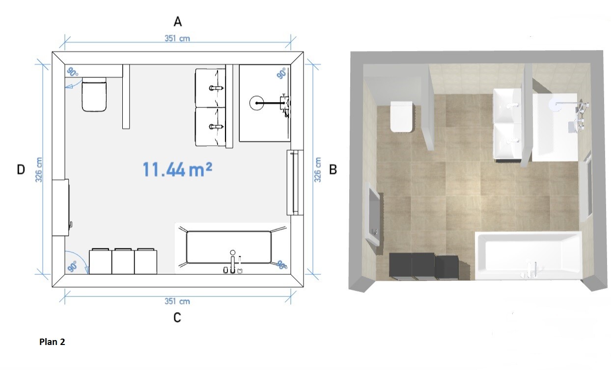

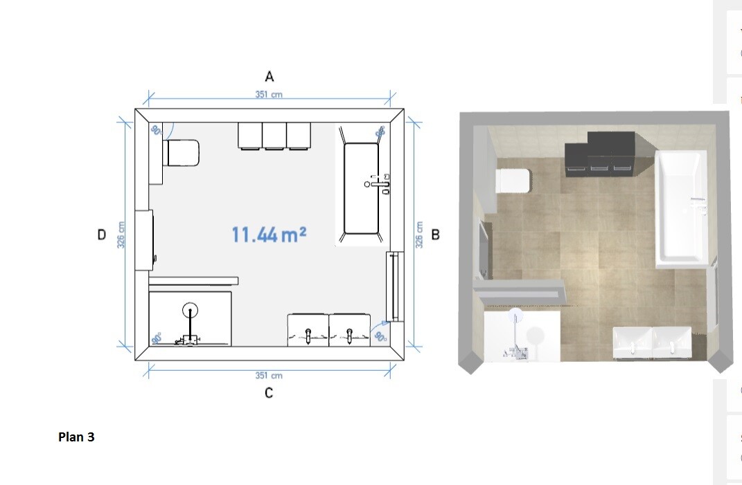

Hi, also ich hab jetzt auch nochmal schnell 4 Bäder zusammen gestellt.
Welches ist am schönsten/praktischsten?
Wobei Plan 3, bei der Hausansicht von außen blöd aussehen würde. Wegen den 2 Fenstern an der Hauswand, wäre viel zu asymmetrisch

Die Waschplatzstellung in Bsp 1, 2 und 4 gehen nach meiner Meinung überhaupt nicht, da man sich gegen das Tageslicht vom Fenster abschottet.
Habt ihr schon eine Entwässerung geplant bzw. auch schon genehmigt bekommen? Danach richtet sich mM auch der Entwässerungsschaft.
Grüsse
305er
305er
Was heißt eine Entwässerung geplant? Also wir haben nicht geplant, keine Ahnung was oder ob die Firma was geplant hat
