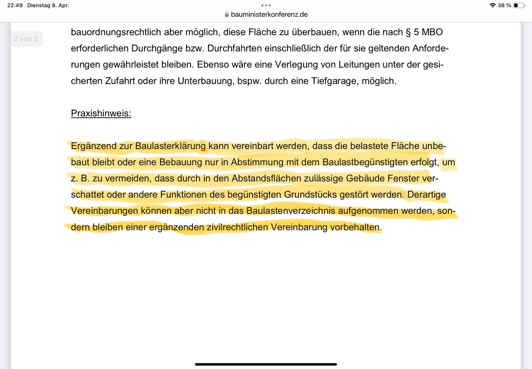

Ich kann allerdings auch dieses hier im Netz finden
Screenshot eines Dokuments mit gelb markierter Passage zur Baulasterklärung.
Was das im Umkehrschluss bedeutet, solltest Du Dir erklären lassen.

Wie gesagt, meiner Googlerecherchen und Wiki: In Bayern wird kein Baulastenverzeichnis geführt, dort wird die Sicherung baurechtskonformer Zustände im Grundbuch vorgenommen.
Warum muss sie die Grenze freihalten, Angeblich darf man doch bspw. "Gartenlauben" bis an die Grundstücksgrenze bauen und sogar 3m hoch?

Wie schon @hanghaus2023 gesagt hat: die Last müsste bei der Nachbarin eingetragen sein. Laut Wiki in Abteilung ll des Grundbuches.
Eine Last wird immer im dienenden Grundstück eingetragen. Also nicht bei dem, der an die Grenze baut, sondern bei dem, der es erlaubt (dienendes Grundstück).
Insofern muss ich Dich korrigieren. Bei der Nachbarin würde es - falls überhaupt - höchstens irgendwo eine Randnotiz bei den Bauunterlagen geben. Die Dienstbarkeit deshalb auch zwingend bei der Mutter (Grunddienstbarkeit bei dem dienenden Grundstück - daher auch die Wortfindung. Das herrschende Grundstück - also der Nachbar - findet nichts in seinem Grundbuch).
