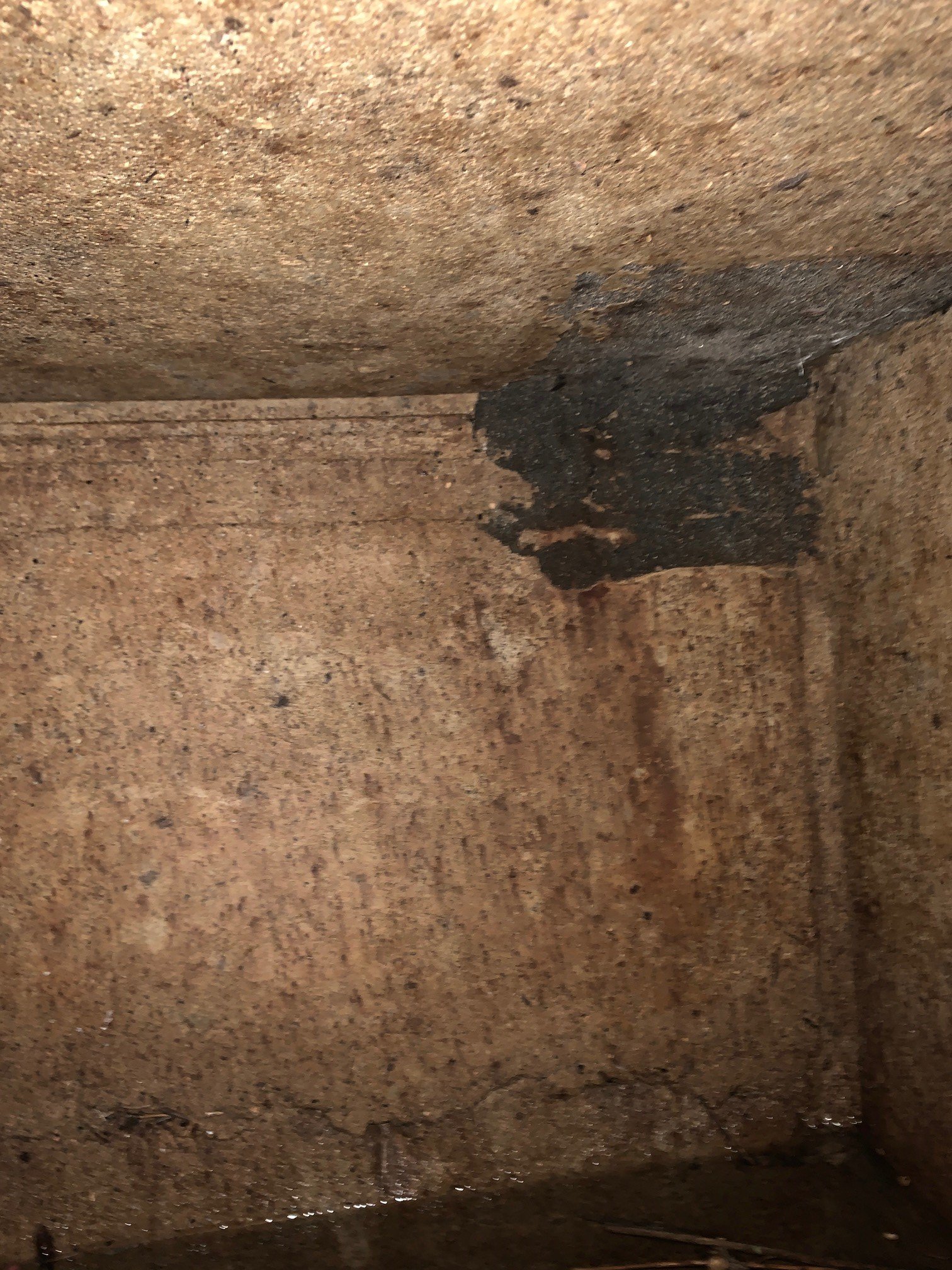

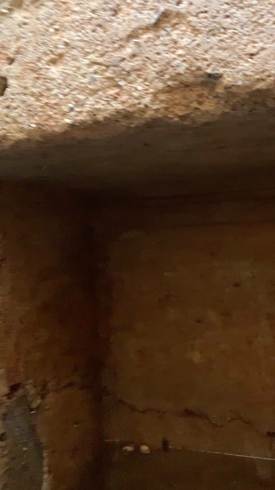

So, heute war ich noch mal auf dem Grundstück. Mein in den Schacht abgeseiltes Handy hat dabei die angehängten Fotos gemacht (das zweite Foto ist aus einem Video extrahiert und leider etwas unscharf) - der abgehende "Kanal" ist wohl doch kein Kanal und endet nach ca. 40 cm. Mit einem Stein und etwas Seil ausgerüstet hat sich dann auch gezeigt, dass das Wasser knapp 3 Meter tief ist. Zusammen mit den knapp 1,50m zwischen Schachtdeckel und Wasseroberfläche passt das einigermaßen zu den 5 Metern Gesamttiefe, die der Verkäufer als Information vom Voreigentümer erhalten hat.
Das spricht für mich alles dafür, dass es doch ein Brunnen sein dürfte - oder falls nicht, sich die Betonmenge in Grenzen hält, die es braucht, um das Teil zu verfüllen Da werden wir dann wohl zuschlagen!
Danke euch allen für eure Antworten!

Hallo BananaJoe
bevor du den Schacht zuschüttest, würde ich auf jeden Fall versuchen, ob er als Brunnen dienen kann.
Finde heraus, wie tief das Grundwasser ist. Da kann die Behörde dir evtl. helfen.
Leih dir eine Pumpe. Pumpe den Schacht aus und beobachte, wie schnell wieder Wasser im Schacht ist. Falls es Regenwasser ist, kannst du später den Schacht als Basis für einen Brunnen nehmen.
Wasswer kostet Geld. Ein Brunnen ist kostenlos.
