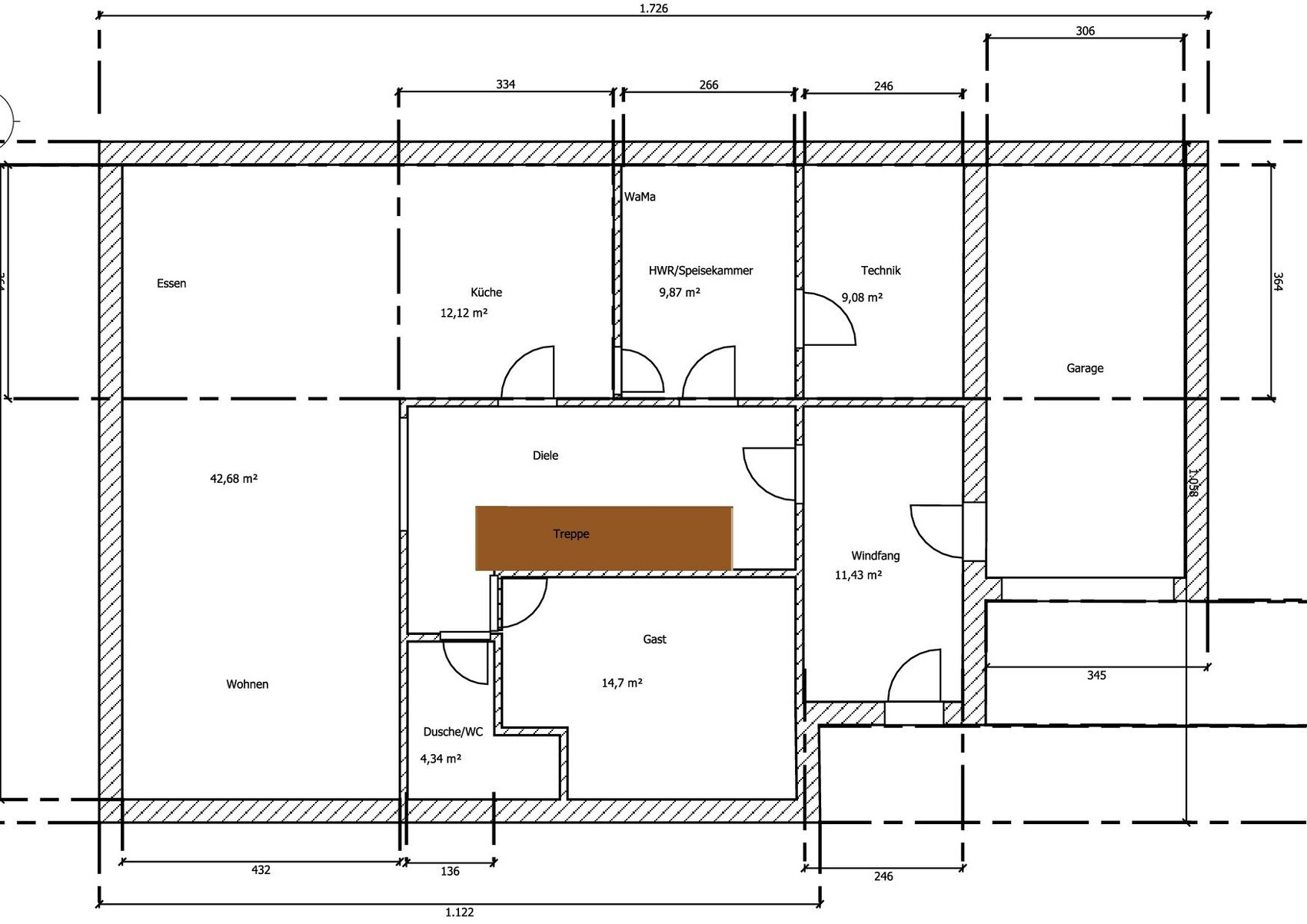

2D-Grundriss eines Hauses mit Wohnen, Essen, Kuche, Diele und Treppe

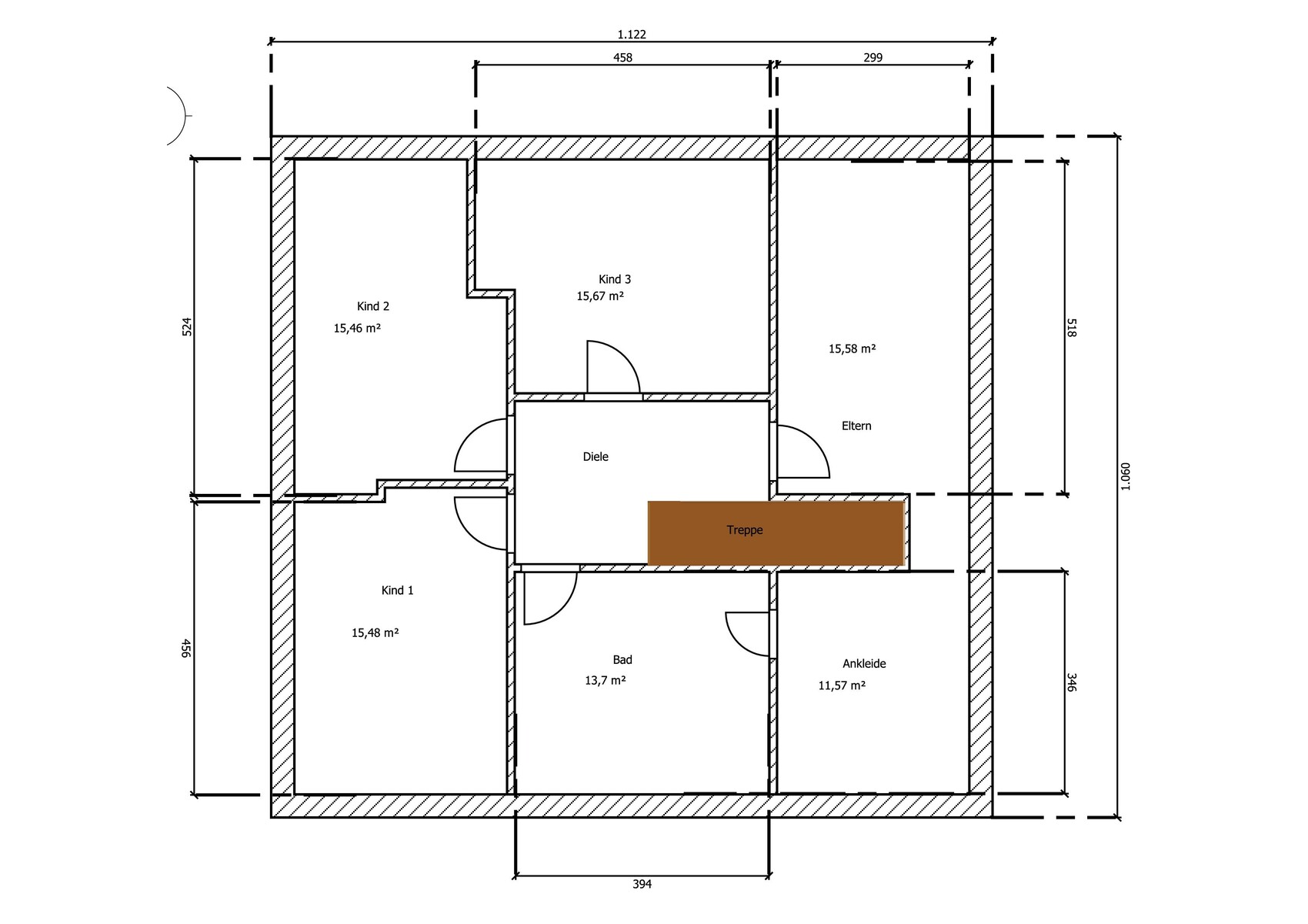

2D-Grundriss eines Hauses mit Diele, Treppe, Bad, Ankleide und Schlafzimmern

Die Ankleide als gefangene Zimmer hinterm Bad? Was soll das?
Ansonsten sehe ich im EG lange Wege und viel Türen ...

ich finde die Diele und den Windfang viel zu dunkel, ebenso den Flur oben. Warum habt ihr solche Knicke in den Kinderzimmerwänden? Habt ihr euch mal überlegt, dass ihr bei jedem Toilettengang zwei Türen abschließen müsst und wieder aufschließen? Das gilt auch für die Kinder! Meine Kinder würden zu 100% (aus Faulheit) die Tür zur Ankleide nicht mehr aufschließen und so wäre euch der Weg zur Toilette ständig versperrt, was bei drei Teenies irgendwann sowieso der Fall sein wird 🙂.

Ahh ... habe den Durchgang übersehen. Diese Tür wird aber ein Ärgernis werden, s. Curly.

Ich finde das Ankleidezimmer angrenzend zum Bad nicht gut, weil es keinen weiteren Zugang außer direkt durchs Bad gibt.
Was wenn jemand auf Toilette sitzt und ein anderer da was rausholen möchte 😀
mir persönlich wäre das zu viel vergebene Fläche für Windfang und Diele.

Übersehe ich da jetzt was? Ins Ankleidezimmer kommt man doch nur direkt durchs Bad, oder wo ist der weitere Durchgang??
