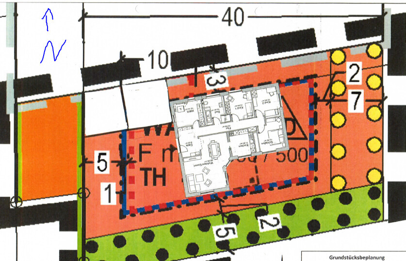

habt ihr Verbesserungsvorschläge für den angehängten Grundrissentwurf?
Ich bin auf dem Thema nicht sonderlich bewandert und über ein Feedback würde ich mich sehr freuen 🙂
Vielen Dank vorab!

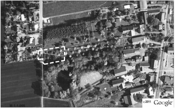

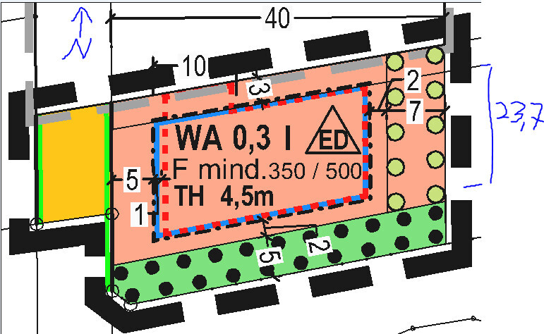

Viel erkennen kann man auf den Lagebildern nicht, zum Beispiel nicht den Verlauf der Straßen und Wege. Man kann spekulieren, daß auf dem Luftbild von Norden kommend eine Straße sein soll und inzwischen bis an Euer Grundstück heranführt; und daß dann von dort in Richtung Garage abgebogen werden soll. Man sieht zur Bepflanzung vorgesehene Grünstreifen, südlich vermutlich zu einer Straße / Bahndamm etc. (was man aber im Luftbild nicht erkennt), und nach Osten (zu wem / was hin ?) aus unbekanntem Grund. Was bedeutet die rote Linie hier ?

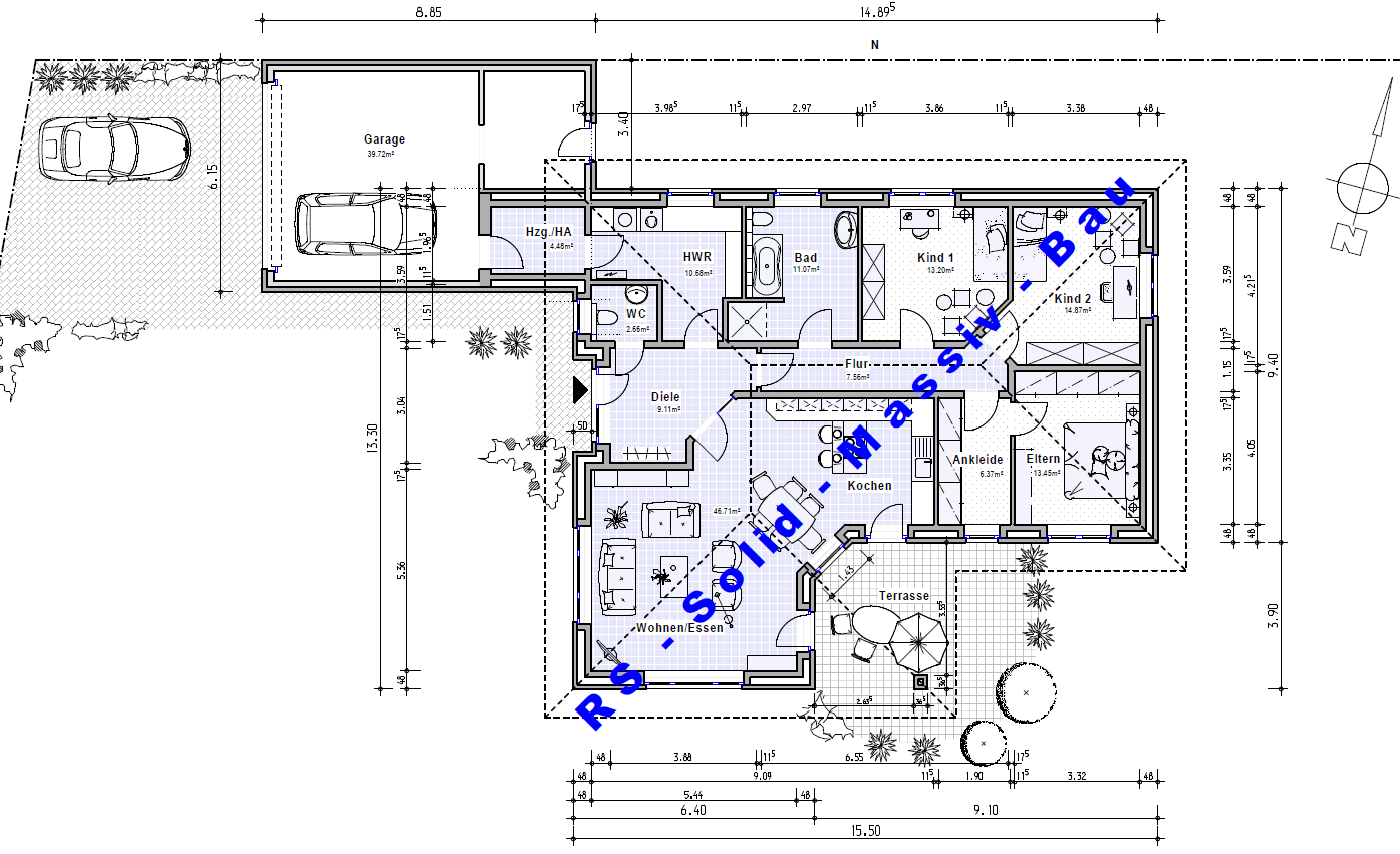

Magst Du den Außenwandaufbau einmal erläutern ?
Ich sehe die meisten angegebenen Maße aus dem Baurichtmaß ausspringen, und die Fenstermaße gar nicht angegeben. Das Garagendach ist gar nicht dargestellt, so als sei es unter den Dachüberstand des Hauses "geklemmt" - da wären Ansichtszeichnungen hilfreich.
Grobe Patzer sehe ich in der Grundrissaufteilung nicht, vermisse allerdings eine Speisekammer (und einen Zugang zum Spitzboden). Ohne mich mit dem im Lageplan eingezeichneten Grundriss näher beschäftigt zu haben, finde ich den einzeln dargestellten Grundriss gelungener.

Für was nutzt ihr die beiden Kinderzimmer?
Würde das Bad beim Schlafzimmer anordnen.
03.03.18 14:08
Ach, die vier Meter mehr Weg ins Bad bringen einen nicht um. Dafür finde ich den (Ab)wasserkram so günstig beieinander geordnet.

Also, für mich hört sich das eher nach einer Art "Alterswohnsitz" an bzw. nach einer festen Planung ohne Kinder.
Mich stört die Eingangssituation soweit man das aufgrund des ungenauen Lageplans (Straßen etc.) beurteilen kann. Der Eingang sieht versteckt aus. Frage auch, wie fährt man aufs Grundstück, von planoben könnte der Bogen sehr eng werden. Es sieht ja auch so aus, als wenn die Garagenwand an der Grundstücksgrenze wäre ... also bitte mal die Zuwegungen klären.
Ich frage mich auch, warum 2 Kinderzimmer und warum man sich Schlafen, Ankleiden, Bad nicht großzügiger gestaltet.
Frage ist auch, was gilt, der Grundriss mit der Küche hinter Schiebetür oder der andere?

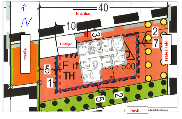

Vielen Dank für die Rückmeldungen! Ich habe den Lageplan mal mit ein paar Hinweisen ergänzt ich hoffe es wird nun deutlicher.
Die rote Line ist das Baufenster für Garagen/Carports.

Es gilt der Grundriss ohne die Schiebetür, der mit war ein erster Entwurf 🙂
Kinder sind derzeit nicht geplant. Die zwei Zimmer nutzen wir dann als Büro.
Die Garage steht genau auf der Grenze.
