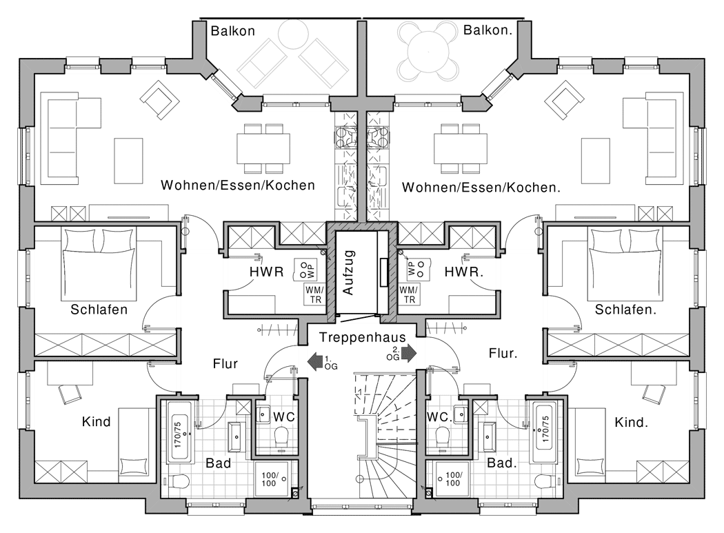

Da die beiden Hauseingangstüre sich an beiden Hausseiten (Süd/Nord) befinden, Wohnzimmer auf Westseite (Terrasse), wird es natürlich nicht einfach alle Räume mit Fenstern zu bauen.
Das hat mit „dünne“ nichts zu tun. Manches geht halt nicht. Schau Dir die Wünsche des Bauherren an (4 Wohneinheiten) und schau Dir das Grundstück an.
Ich kenne die anderen Threads des TEs leider nicht aus dem Kopf, warum müssen es 2 Eingänge sein? Bebauungsplan?
Mit einem spart man Platz und bekommt die Fenster ins Bad:
(Das Schema ist immer ähnlich)

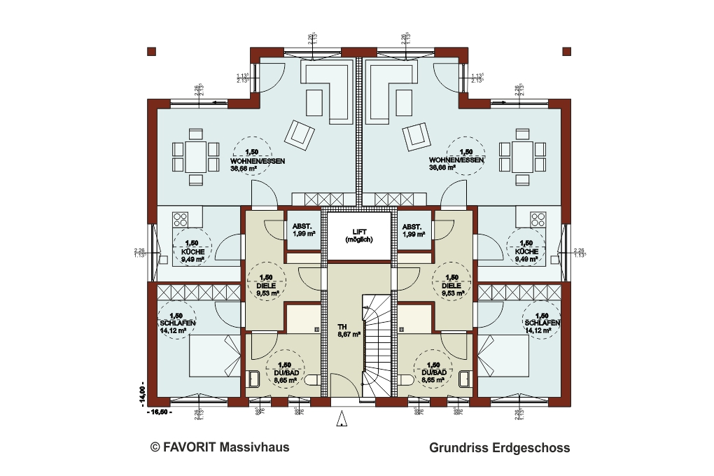

Grundriss eines Doppelhauses mit zwei identischen Wohnungen: Wohnen, Schlafen, Küche, Bad, Balkon.

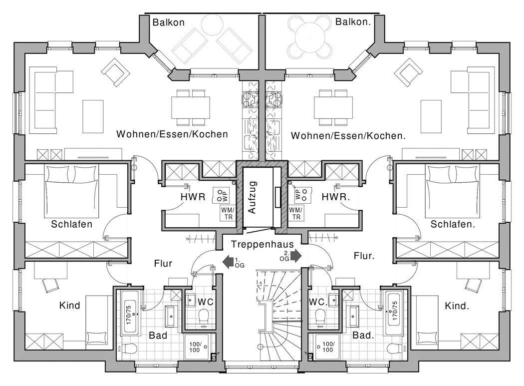

Doppelhaushälfte Erdgeschoss: zwei Wohnbereiche, Küche, Flure, Schlafzimmer, Bad.
Folgende Änderungen würde ich vornehmen lassen:
-Küchen auf beiden Geschossen auf Fensterseite bringen
-Wohnungseingangstüre links öffnend
-Treppenlaufrichtung einheitlich, Variante Nordseite nehmen
-WZ/Essz. auf beiden Geschossen ca. 5-7 m2 kleiner dimensionieren, dafür Schlafzimmer 2-3 m2 größer und
3-4 m2 große Abstellkammer neben den Bädern.
-Fenster an Ostseite umändern (Schlafzimmer Fenster an Nord-Süd anstatt nach Osten gerichtet, KZ Fenster 0,6 m kleiner), somit bietet sich für die hinteren Gärten von Maiso.- Wohnungen mehr Privatsphäre.
-im DG ein größeres Bad mit Badewanne und Fenster, dafür Heizungsraum/Abstellraum kleiner
Was findest du bei meinen Änderungswünschen konkret falsch. kannst Du mir das bitte kurz beschreiben?
