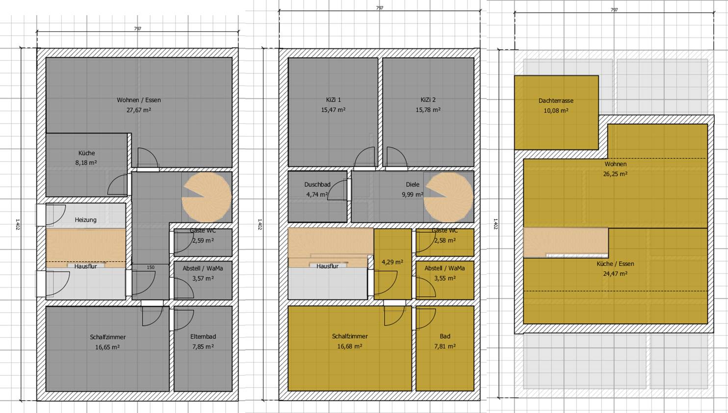

Hab meine Idee von heute morgen mal grob skizziert, Annahme waren die Abmessungen einer Hälfte von 14m x 8m. (Im Bild: EG - OG - DG, WHG1 in Grau, WHG2 in Braun, nur eine Hälfte dargestellt)
Ob das mit dem Heizraum halb unter der Treppe bei einem Zweifamilienhaus funktioniert, kann ich nicht sagen. Die Erker und Vorbauten aus deinem Plan hab ich mal weggelassen (du willst ja die Baukosten auch nicht unendlich erhöhen. Evtl. braucht es dann einen "Anbau" für die Heizung oder eine andere gute Lösung (aber nicht in WHG2 im DG).
Fenster sind jetzt auch noch keine im Plan, aber zumindest das Haupt- und Duschbad können welche bekommen.
Ich würde mich auch von der Idee verabschieden, dass die obere Wohnung einen Teil des Garten zugeschrieben wird. Hatte das selber mal, haben Bekannte in ihrer Mietwohnung ... genutzt wird es nicht.
Dann lieber im Ostgarten Gemeinschaftsfläche, ne Sitz- und Grill-ecke die jeder Bewohner oder auch alle zusammen mal nutzen können.
Danke für deine Mühe aber nun hast Du alles auf Kopf gestellt und zum Beispiel aus einer 3,5 Zimmerwohnung eine 2,5 Zimmerwohnung gemacht. Außerdem viele andere Dinge, die für unser Vorhaben überhaupt nicht durchsetzbar-brauchbar sind.
Dennoch werde ich mir deine Grundrisse genauer anschauen und darüber nachdenken, vielleicht kann man eine oder andere Idee daraus klauen.
Genau und aus der anderen eine 4,5 Zimmer WHG
So hättest du eine Familienwohnung im EG und eine DINKI (double income no kids) 2,5 Zimmer WHG im OG/DG.
Was für Dinge hab ich den noch auf den Kopf gestellt, die nicht durchsetzbar und brauchbar sind? Gibt es noch weitere uns unbekannte Randbedingungen?

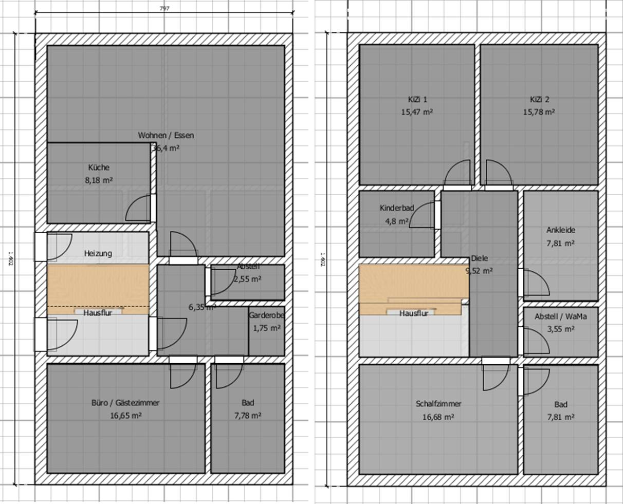

Anbei auch noch der "Umbau" Vorschlag um es als Doppelhaushälfte mit 1 Wohneinheit zu nutzen (nur EG und OG, DG bleibt):
Zwei Hausgrundrisse: links EG mit Küche/Wohnen; rechts OG mit Schlafzimmern und Bad.
Das ist natürlich nicht so optimal wie ein frei geplantes Haus, aber wenn du 2 WHG zu einer machen willst, wirst du immer mit Kompromissen leben müssen. Bei dem Plan deines Architekten erschließt sich mir die Möglichkeit ehrlich gesagt nicht.
