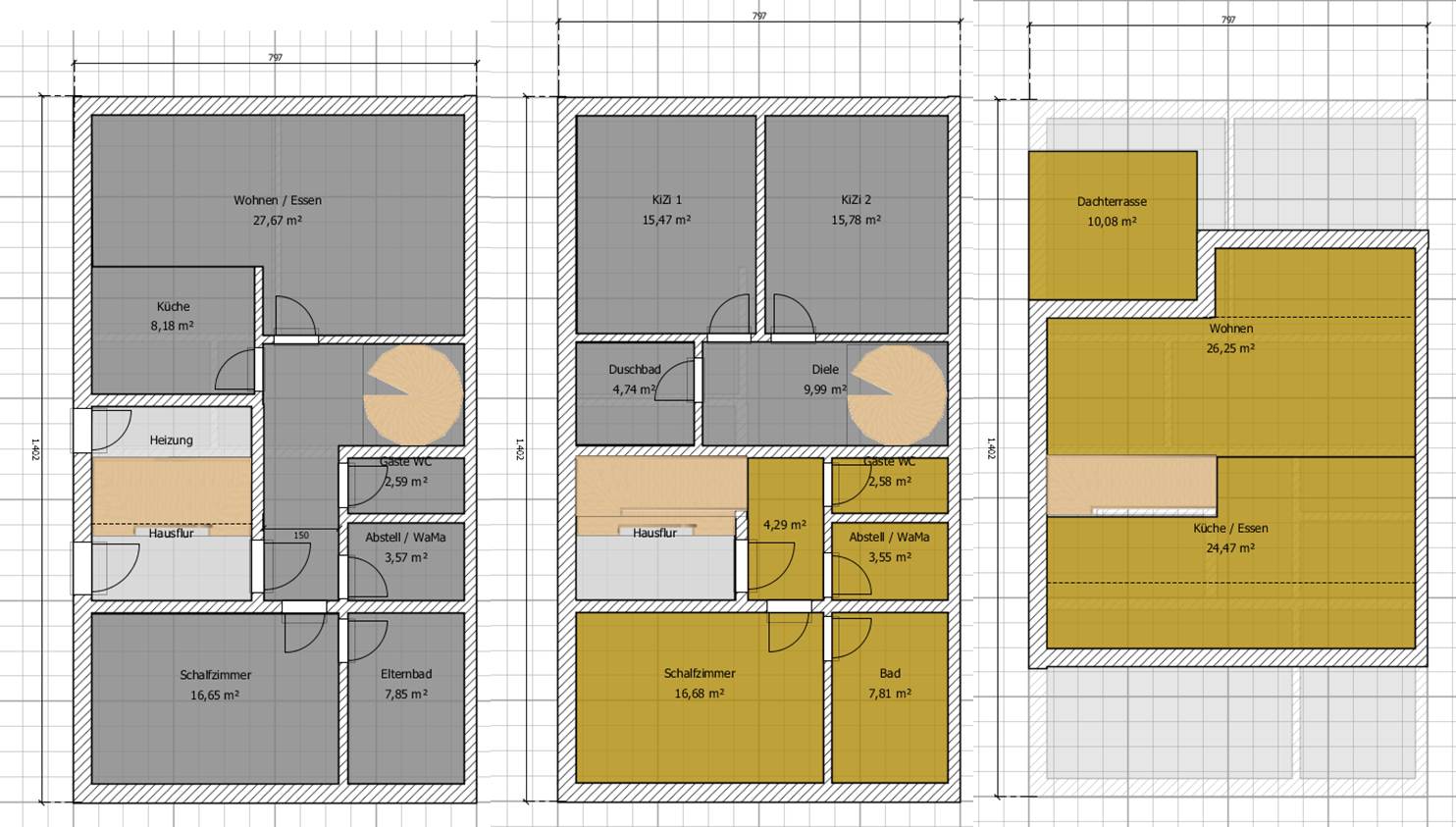

Mein Grundriss für 4 Familienhaus, die Meinungen bitte

Schließe mich meinen Vorrednern an, dass das Konzept marktwirtschaftlicher Unsinn ist. Ich finde sowohl Thies' wie auch Yvonnes Vorschlag viel besser.
Darüber hinaus finde ich es "dünne", wenn der Architekt den Bauherren-Wunsch "Bad mit Fenster" nicht umgesetzt bekommt. In einem Altbau würde ich das verstehen, in einem Neubau ist es schwach.
Ich würde sagen, dieser Architekt ist nicht der richtige für Dich. Gibt's noch andere?
dobbelhaus
Danke für die zahlreichen Feedbacks!!
Folgende Änderungen würde ich vornehmen lassen:
-Küchen auf beiden Geschossen auf Fensterseite bringen
-Wohnungseingangstüre links öffnend
-Treppenlaufrichtung einheitlich, Variante Nordseite nehmen
-WZ/Essz. auf beiden Geschossen ca. 5-7 m2 kleiner dimensionieren, dafür Schlafzimmer 2-3 m2 größer und
3-4 m2 große Abstellkammer neben den Bädern.
-Fenster an Ostseite umändern (Schlafzimmer Fenster an Nord-Süd anstatt nach Osten gerichtet, KZ Fenster 0,6 m kleiner), somit bietet sich für die hinteren Gärten von Maiso.- Wohnungen mehr Privatsphäre.
-im DG ein größeres Bad mit Badewanne und Fenster, dafür Heizungsraum/Abstellraum kleiner
Fange noch mal von vorne an zu Planen.
Familien wollen direkten Gartenzugang - dafür kann die Ausstattung einfacher sein
Singles oder Paare die wollen keine Kinder über sich, keinen Garten dafür alles etwas stylischer und hipper. Die Gutverdiener zahlen auch für offenes Wohnen und Dachterrasse wie von YPG vorgeschlagen. Deine Familienwohnung ist nicht familientauglich.
Das hat mit „dünne“ nichts zu tun. Manches geht halt nicht. Schau Dir die Wünsche des Bauherren an (4 Wohneinheiten) und schau Dir das Grundstück an.
Und unsere Zeichenkünste wären wohl interessant, aber ohne wirtschaftliche Aspekte: Wohnungsbau zu Vermietung plant man anders als sein eigenes Haus. Eher wirtschaftlich.
Nur will man als Vermieter, dass sich Mieter dort finden und wohl fühlen. (Jeder Mietwechsel ist unwirtschaftlich und wohnt die Immo ab.)
Das seh ich am Konstrukt schon gar nicht. Badfenster ist Nebensache. Auch ohne kann ein Grundriss funktionieren.
Ist überbewertet. Ich habe meine Küche am Fenster (natürlich, ist ja auch ein klassisches Haus). Dennoch muss ich oft das Licht anknipsen. Schon allein die nicht am Fenster liegende Arbeitsfläche wird immer mit Kunstlicht auskommen müssen.
Da hat man doch lieber am Esstisch das Licht, wo auch Bürotätigkeiten, Schulaufgaben und Zeitung lesen angesagt ist.
Das, was Du jetzt machst, ist schon wieder ein Rumgefrickel, ohne sich mal über den Ursprung des Mangels Gedanken zu machen.

Hab meine Idee von heute morgen mal grob skizziert, Annahme waren die Abmessungen einer Hälfte von 14m x 8m. (Im Bild: EG - OG - DG, WHG1 in Grau, WHG2 in Braun, nur eine Hälfte dargestellt)
Grundriss eines Mehrfamilienhauses mit drei Etagen: Wohnen, Küche, Schlafzimmer, Bad.
Ob das mit dem Heizraum halb unter der Treppe bei einem Zweifamilienhaus funktioniert, kann ich nicht sagen. Die Erker und Vorbauten aus deinem Plan hab ich mal weggelassen (du willst ja die Baukosten auch nicht unendlich erhöhen. Evtl. braucht es dann einen "Anbau" für die Heizung oder eine andere gute Lösung (aber nicht in WHG2 im DG).
Fenster sind jetzt auch noch keine im Plan, aber zumindest das Haupt- und Duschbad können welche bekommen.
Ich würde mich auch von der Idee verabschieden, dass die obere Wohnung einen Teil des Garten zugeschrieben wird. Hatte das selber mal, haben Bekannte in ihrer Mietwohnung ... genutzt wird es nicht.
Dann lieber im Ostgarten Gemeinschaftsfläche, ne Sitz- und Grill-ecke die jeder Bewohner oder auch alle zusammen mal nutzen können.
