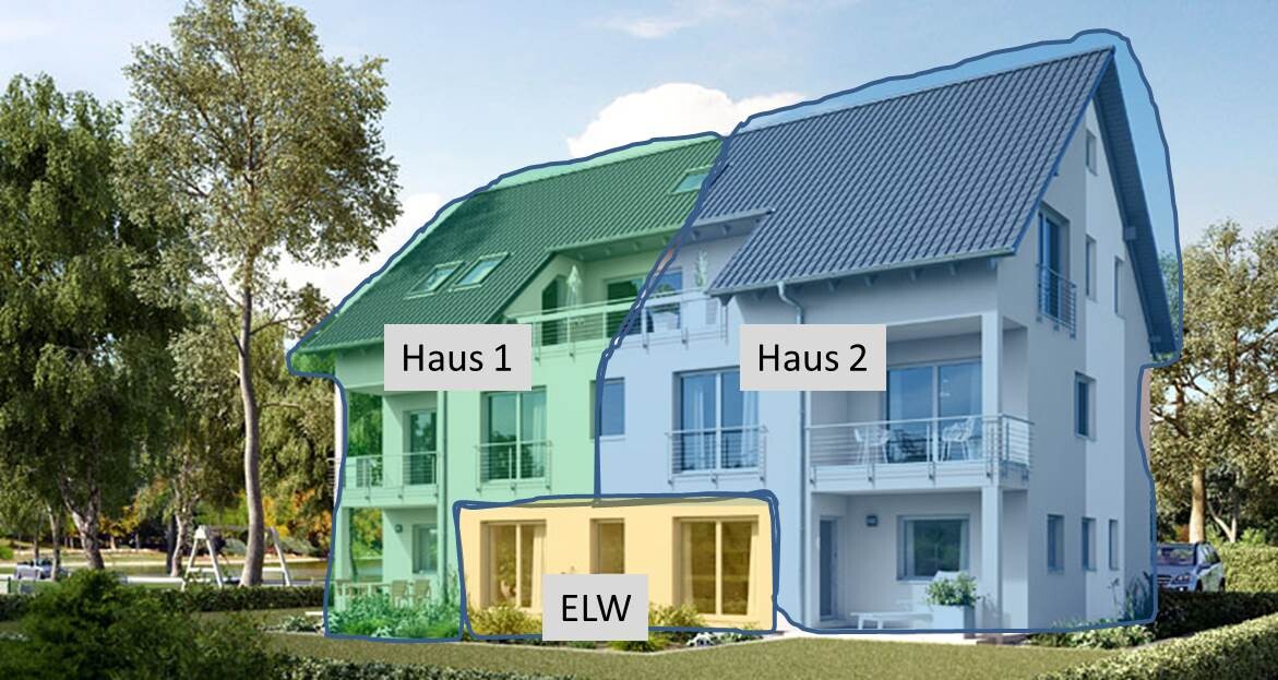

RomeoZwo12.03.19 11:46
Mir persönlich würde ja die Doppelhaushälfte mit Penthouse Einliegerwohnung Lösung am besten gefallen, wobei ich den Aufwand eines Aufzugs für nur eine Wohnung nicht abschätzen kann. Wenn es kein Flachdach sein soll, wäre ja auch eine DG Wohnung mit schöner Dachterrasse möglich.
Alternative könnte ich mir eine Aufteilung wie in der Skizze vorstellen (Die Fensteranordnung muss natürlich anders werden). Die Doppelhaushälfte haben dann im EG nur Wohn/Esszimmer und Küche.
Wäre es eine Alternative zur Tiefgarage an die Straßenseite des Grundstücks 6 Garagen zu bauen? Nimmt vermutlich auch nicht mehr Platz weg als eine circa 25x4m lange Tiefgarageneinfahrt (beides mal ca 100m2) und gibt eurem Grundstück zur Straße hin Privatsphäre.
ypg12.03.19 11:58
RomeoZwo schrieb:
Wäre es eine Alternative zur Tiefgarage an die Straßenseite des Grundstücks 6 Garagen zu bauen? Nimmt vermutlich auch nicht mehr Platz weg als eine circa 25x4m lange Tiefgarageneinfahrt (beides mal ca 100m2) und gibt eurem Grundstück zur Straße hin Privatsphäre.Das Haus hab ich beschrieben.
Allerdings muss nicht jeder seinen eigenen TG-Anfahrt bekommen, insofern reicht eine ca. 8,9 Meter Länge und 4 Meter breite Auffahrt (40qm),
Während 6 Garagen auch schon knappe 100qm fressen, die Auffahrt bzw Zufahrt auf dem Gelände davor noch weiteres... da bleibt dann gar kein Platz mehr für den Garten.
