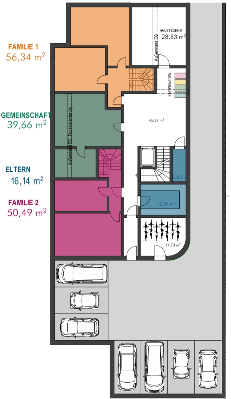

Damit das Thema nicht nur aus Text besteht anbei mal ein Ausschnitt wie das UG aussehen könnte.
Grundriss eines Gebäudes mit farbigen Bereichen: Familie 1, Gemeinschaft, Eltern, Familie 2.
rick201813.07.19 00:33
Was sind das für Räume? Abstell- oder schon Wohnräume? Gerade bei den Eltern ist es mir nicht ganz klar.
Muc1985
13.07.19 00:42
Sorry habe ich nicht beschrieben. Sind eigentlich alles als Abstellräume (Hobbyraum etc.) gedacht, die aber fast alle Wohnraumqualität bekommen sollen.
rick201813.07.19 00:58
Macht es dann Sinn die so zu verschachteln (separate Eingänge)? Es sei denn unterschiedliche Nutzungen wie z.B. Weinkeller...
Ein spannendes Projekt. Freue mich auf die Entwicklung und den Bau.
kbt0913.07.19 06:53
Wohnraumqualität ... aber doch ohne natürliches Licht oder?
wohnraumqualität
