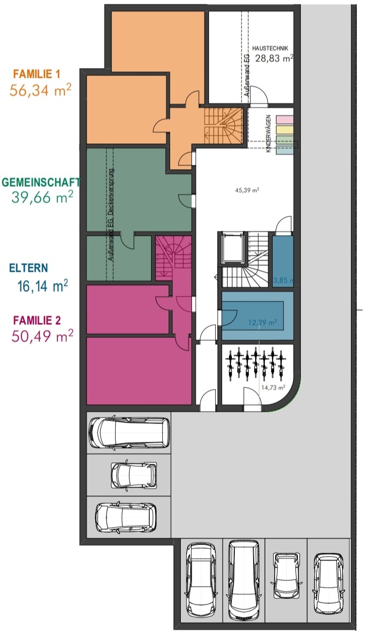

Muc1985 schrieb:
Damit das Thema nicht nur aus Text besteht anbei mal ein Ausschnitt wie das UG aussehen könnte.
Das ist jetzt das UG ohne Grundstück?!
Warum eckt man das ein? Das wäre doch kostenneutral, wenn man einen rechteckigen Korpus bildet?!
Die TG wäre unabhängig des Wohngebäudes? Oder ist das keine TG?
Ich finde den Hauptweg von Pkw zum Fahrstuhl absolut gruselig.
Wäre dieser Gang barrierefreundlich?
Muc198519.07.19 21:07
. Im Prinzip habe ich mal rein eine Variante eingestellt die die Tiefgarage samt Kellerbereiche zeigt. Der Zugang bis zum Aufzug wäre barierrefreundlich. Auf Grund der Gegebenheiten des Grundstücks ist es die vernünftigste Variante die TG ans Ende des Grundstücks zu platzieren. Das der Weg zum Fahrstuhl keinen Schönheitswettbewerb gewinnt ist klar, aber prinzipiell so die beste Lösung. Wobei man auch diesen Weg durchaus aufhübschen kann! Die Frage bzgl. rechteckigen Korpus lasse ich mir beantworten.
Nach meiner Einschätzung ist der banale Grund zweiteilig: diese Ecke würde nicht gebraucht, aber die sie begrenzenden Wände machen statisch dort Sinn. Ein Abstellraum wäre dort brandschutztechnisch nicht wünschenswert, lediglich der Fahrradkeller dorthin verschiebbar, bräuchte für seinen Zugang aber mehr Platz als jetzt dort zu vergeben ist. Also wie auch sonst bei diesen Architekten ein Fall von "die wissen schon, was sie tun". Profis - soll´s ja auch manchmal geben
ypg20.07.19 17:47
Der Weg zum Fahrstuhl ist mit Sicherheit nicht die beste Lösung. Dass die Garage nach hinten gesetzt wird, ist vernünftig.
Allerdings ist „der Gang zum Aufzug oder Treppenhaus“ das, was Dich von der Wohnung trennt.
Ihr bekommt mit Sicherheit auch eine Haustür zum Treppenhaus im EG, aber leider wird man diesen trockenen Weg zum Pkw jedes Mal benutzen müssen, will man mit Pkw irgendwo hin. Ob das das ist, was man sich wünscht, wenn man sich ein Häuschen baut, ist fraglich.
Darüber würde ich mir an Eurer Stelle Gedanken machen, wenn es nicht schon passiert ist.
