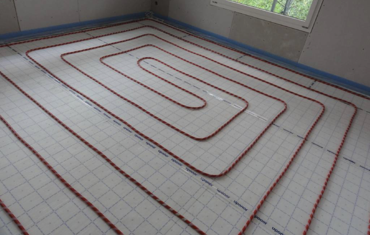

Große Wärmepumpe und die Verlegung auszugleichen. Läuft…
Unterbodenheizung: rotes Rohr spiralförmig in einer Bodenplatte verlegt, Baubereich.
Daniel-Sp
05.06.21 19:01
Aber sehr sehr akkurat verlegt...
driver55
05.06.21 19:01
[ATTACH alt="6D5769BC-D8C8-42C6-9FE4-A4FB719AE200.jpeg"]62144[/ATTACH]
Hilfe. Was soll das bitte sein? Geht sowas noch als Fußbodenheizung durch? 😳
guckuck2
05.06.21 19:06
Zaba12 schrieb:
Große Wärmepumpe und die Verlegung auszugleichen. Läuft.
Große Verlegeabstände kompensiert man mit höheren Vorlauf Temperaturen. Dazu braucht es aber keine höhere Heizleistung der Wärmepumpe. Die braucht man nur für höheren Heizwärmebedarf des Gebäudes. Ist sie zu groß, taktet die Anlage tendenziell, was auf die Haltbarkeit geht. Außerdem ist der Investor höher, im Fall einer Sole-Wärmepumpe wird auch die Quelle unnötig teurer
20cm sind das, oder?
Soll es geben. Mit Gas und 45 Grad Vorlauf durchaus möglich.
[IMG alt="6D5769BC-D8C8-42C6-9FE4-A4FB719AE200.jpeg"]https://www.hausbau-forum.de/data/attachments/61/61511-7c526a80c3e025d89aae6532a8ca76ce.jpg[/IMG]
Mit so einer Verlegung hätte ich mir aktuell 1.000m Rohr und viel Arbeitszeit erspart 😱. Hättest es früher posten sollen 😉
