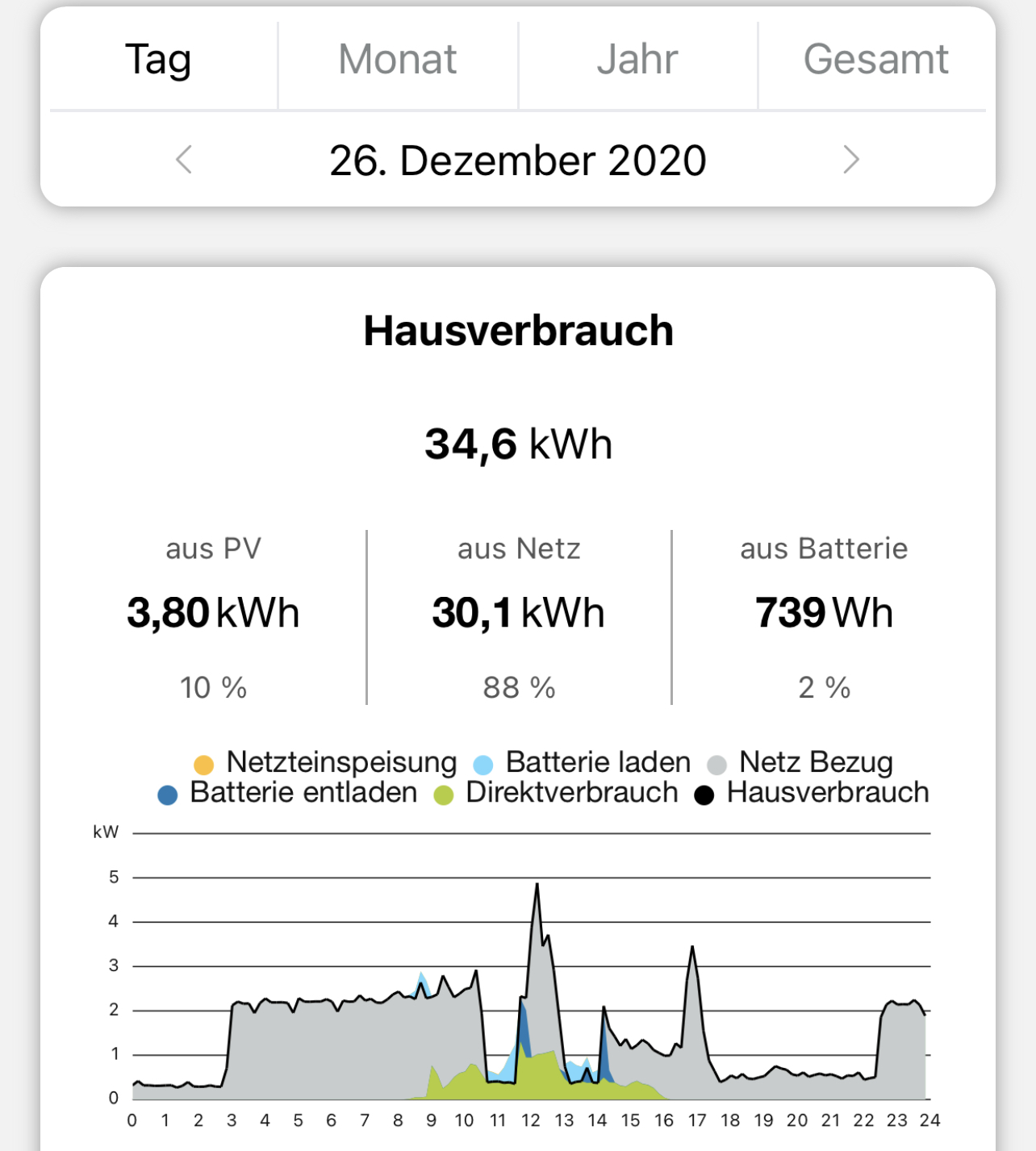

Danke fürs Update.
Bei mir sah es gestern so aus.
2x Warmwasser, 1x 3h Ente im Backofen und AT zw. -5 und 0 Grad.
Dashboard: Hausverbrauch 34,6 kWh am 26. Dez 2020; PV 3,8 kWh; Netz 30,1 kWh; Batterie 739 Wh.
Z
Zaba12
Ohne Heizung aber mit Warmwasser Anfang Dez hatten wir 12kwh am Tag. Damit liegen wir rein fürs Heizen gestern bei 23kwh
