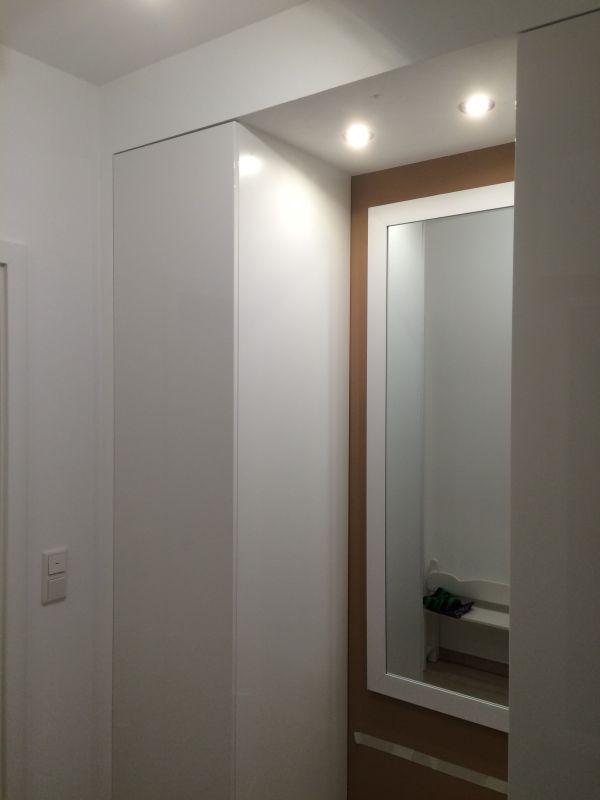

Wir haben unsere Garderobe mit zwei 50er Pax Schränken gelöst:
Weißer Kleiderschrank neben braun gerahmtem Spiegel in modernem Flur
Außenrum ist alles mit Trockenbau zu und der gleiche Edelputz wie im Rest des Flurs aufgetragen worden. Die Schranktüren sind so flächenbündig. Die beiden Spots gehen über nen kleinen Bewegungsmelder, der auch da oben sitzt (sieht man wenn man genau schaut) gesteuert..
In die Mitte kommt noch eine Garderobenbank mit Sitzkissen in voller Breite und Tiefe. Die Bank bekommt dann noch Schubladen und Fächer. das hintere Drittel der Bank wird wie eine Truhe zu öffnen sein.
Wir wollten ganz bewusst keine offene Lösung. So verschwindet alles in den Schränken. Der Linke hat Schubladen, Auszugfächer und Kleiderstange. Im Rechten gibts zwei Kleiderstangen (eine unten für die Kids und noch eine oben für Besucher). Zudem noch Ablagefächer.

Gefällt mir sehr gut - kannst Du noch mal in "voller Breite" fotografieren und evtl. auch mit Schränken auf? Wie ist die Breite in Maßen?

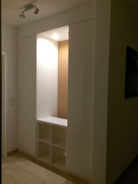

Bekomme das schlecht besser darauf, da ich nicht weiter zurückgehen kann.
Das hier kann ich noch anbieten:
Moderne weiße Einbau-Garderobe im Flur mit offenen Würfelfächern unten und Beleuchtung.
Da steht allerdings noch das provisorische Regal dazwischen, das durch die Sitzbank ersetzt wird. Spiegel wurde am Tag nach dieser Aufnahme montiert.
Aufbau:
5cm Putz + 50cm Schrank + 77cm Sitzbank + 50cm Schrank + 5cm Putz => Gesamtbreite der Nische: 1.87m
Wenn alles fertig ist kann ich gerne noch mal ein Foto einstellen.

Wie habt ihr die Problematik mit Nassen Jacken/Schuhen gelöst? kommen die auch in den Schrank? Habt ihr dafür eine extra Ecke?

Nasse Jacken und Schuhe kommen in den Hauswirtschaftsraum.
Die Schubladen der Schränke haben wir zusätzlich noch mit Schutzmatten ausgelegt.
