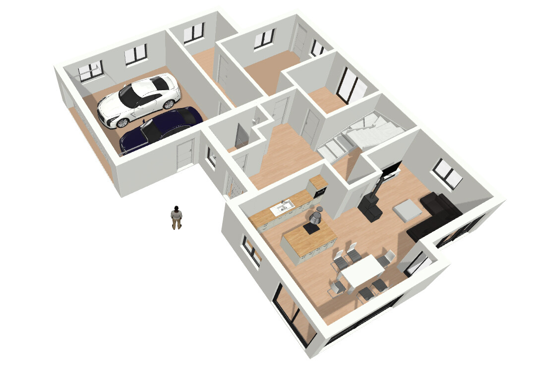

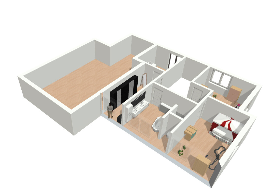

Du hast im OG jetzt 7 Zimmer, da kommt auch einiges an Wand zusammen, wodurch die einzelnen Zimmer natürlich kleiner werden.
Ich würde das Bett an die planobere Wand stellen (dann kannst du nach Osten auch ein Fenster einbauen und schaust nicht auf das Garagendach). Die Breite des Schlafzimmers kannst du dann entsprechend der Vorschläge von anpassen. Um auf die Tiefe zu kommen musst du die Treppe nach unten schieben. Für das Kinderzimmer oben dürfte das kein Problem sein, aber das wirkt sich natürlich auch auf die Größe des Wohnzimmers und Büro im EG aus. Sollte aber noch passen.

kbt09 schrieb:
Na, da erweitert sich die Raumgröße für das Bett ja gleich ... Raumbreite, also Wand an der das Bett steht würde ich dann auf min. 375 cm setzen und Raumtiefe auf min. 320, besser 340 cm
= 12,75 qm
Und, du siehst doch jetzt die Probleme, die sich aus scheinbar idealen Strichzeichnungen ergeben.
Fang an, den Plan mit Wandstärken zu machen.
Kariertes Papier, Außenmaße korrekt einmal einzeichnen, mehr fach kopieren und dann mal los mit dem Bleistift.
Ich würde das Bett an die planobere Wand stellen (dann kannst du nach Osten auch ein Fenster einbauen und schaust nicht auf das Garagendach). Die Breite des Schlafzimmers kannst du dann entsprechend der Vorschläge von anpassen. Um auf die Tiefe zu kommen musst du die Treppe nach unten schieben. Für das Kinderzimmer oben dürfte das kein Problem sein, aber das wirkt sich natürlich auch auf die Größe des Wohnzimmers und Büro im EG aus. Sollte aber noch passen.Beim verschieben würde die Rumpelkammer rausfliegen und somit mehr Platz im OG fürs Schlafzimmer sowie eintfall der einen Wand (nur noch 6 Räume). Werde es auf jeden Fall so machen wie Ihr geschrieben habt und dann hier nochmals präsentieren.
Das einzige was mich dann etwas stören könnte, wäre die Kante die man im EG eben erhält, zwischen Küchenbereich und Treppenhaus. Aber muss man sehen

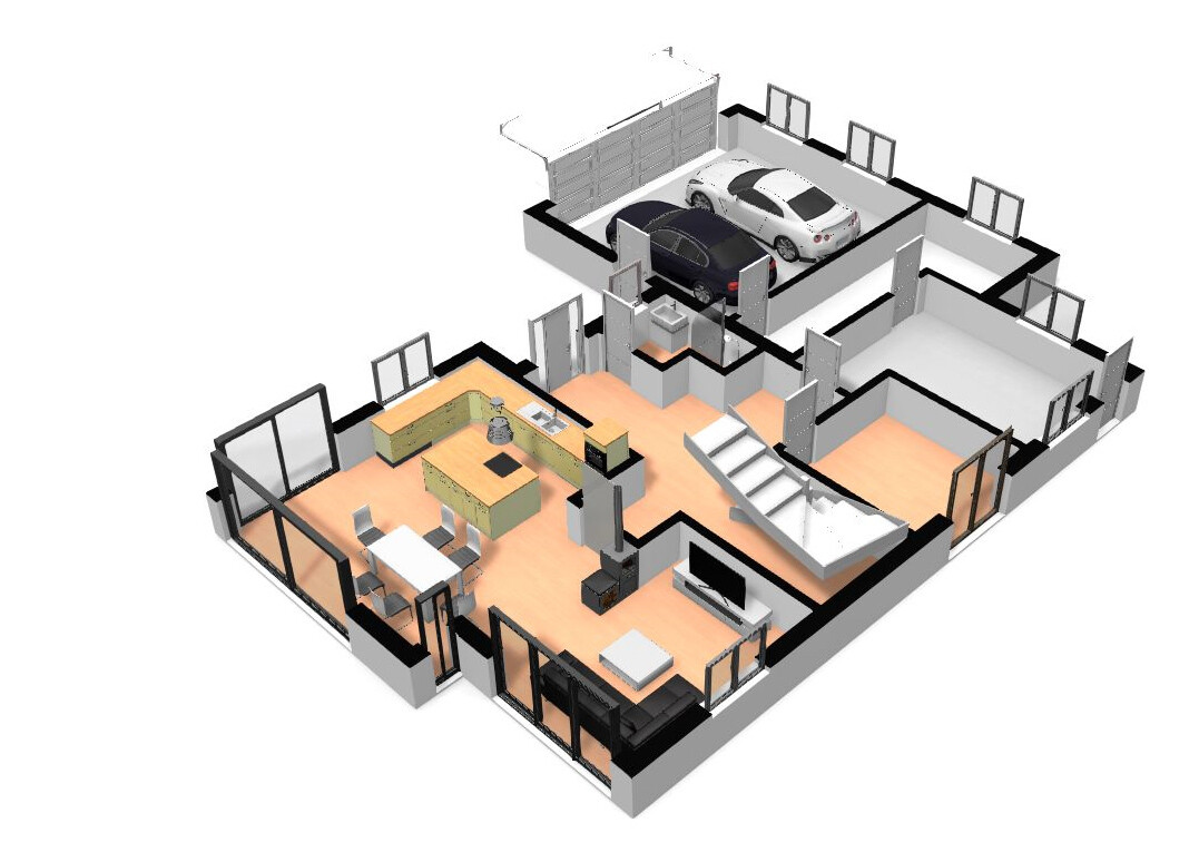

Guten Abend Yvonne,
sowas liest man natürlich gern, und ich gebe dir Recht.
dennoch war ich nicht ganz untätig und habe mich nochmals mit dem "Home by me" versucht.
Maße und m² werde ich nochmals nachtragen, da die dort wie Robson schon erwähnte, nicht angezeigt werden.

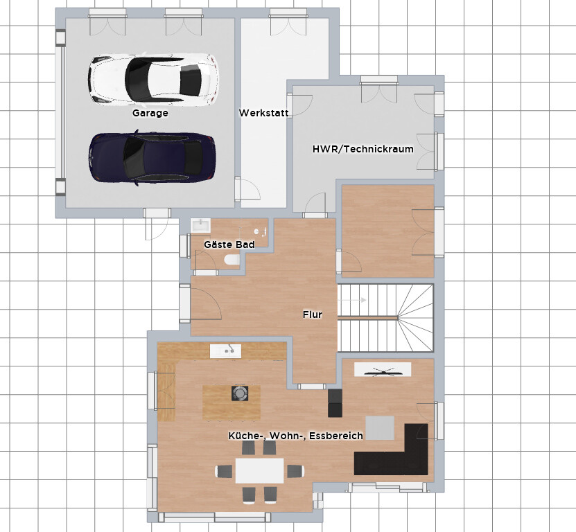

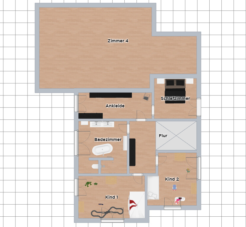

Guten Morgen zusammen,
Außenwände 36 und Innenwände 20
Ich war so frei und hatte mich da nun mal an deine Variante angelehnt.
Ja, wie erwähnt macht das "Home by me" nicht von allein, somit werd ichs heute (wenns zeitlich passt) nochmals händisch bemaßen sowie auch die m² angeben.
Bezüglich deinem Einwand , müsste man dies natürlich dann vor Ort prüfen lassen. Das Haus über mir vom Grundstück aus gesehen, hat eine ähnliche Bebauung bzw. Ist dort auch Garage mit dem Haus verbunden, allerdings ca. 3m² Eingangsbereich im Westen mit integriert.
Dies würde denke ich dann aber in erster Instanz auch beim Planer vor Ort mit einbringen bzw. könnte man sowas auch sicher bei der Gemeinde erfragen. (Bekannt ist mir bis dato nichts, was aber ja nicht heißen mag)
Zum Technikraum könnte man dies ja auch nochmals abändern bzw. verfeinern. Ich weiß ja auch nicht, ob es möglich ist im OG das Schlafzimmer um den 1m noch raus zu ziehen. Anders ging aber wie Ihr schon sagtet, dass Bett nicht rein. Unser aktuelles ist ja etwas größer wie das in der Zeichnung.
Melde mich heute nach dem bemaßen noch mal.

kbt09 schrieb:
Maße wären gut.
Und, mal zum Bedenken, hier war gerade irgendwo ein Thread, wo die Baugenehmigung versagt wurde, weil die Garage, die auf der Grenze gebaut wurde, unmittelbar ins Haus überging. Und quasi nicht solo war. Daher dort dann Versagung der Grenzbebauung und Abstand sollte 3 m sein.
Also, wäre es auch sinnvoll, dein Konstrukt mal von der Seite beleuchten zu lassen.
In der letzten Variante wären Maße wirklich interessant. Hauswirtschaftsraum und Werkstatt sehen schlecht möblierbar aus. Insbesondere der Technikraum, zu viele Fenster und Türen.
