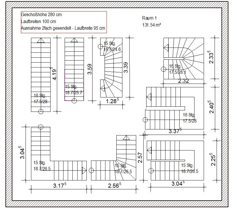

kbt09 schrieb:
Voilà ... die Treppenbeispiele:
@ypg ... Yvonne, vielleicht könntest du das Bild einfach noch in einen 2. Beitrag in deinem
https://www.hausbau-forum.de/threads/grundrissplanung-bitte-vor-Beitrag-Erstellung-lesen.11714/ - Thread mit einlinken.
Dann kann es jeder schnell wiederfinden und auch mal woanders hinlinken. Sonst lade ich es ja immer wieder hoch.
Ja sehr cool @kbt09 genau das Modell dabei mega.
Ja, gute Idee

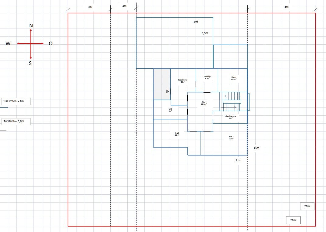

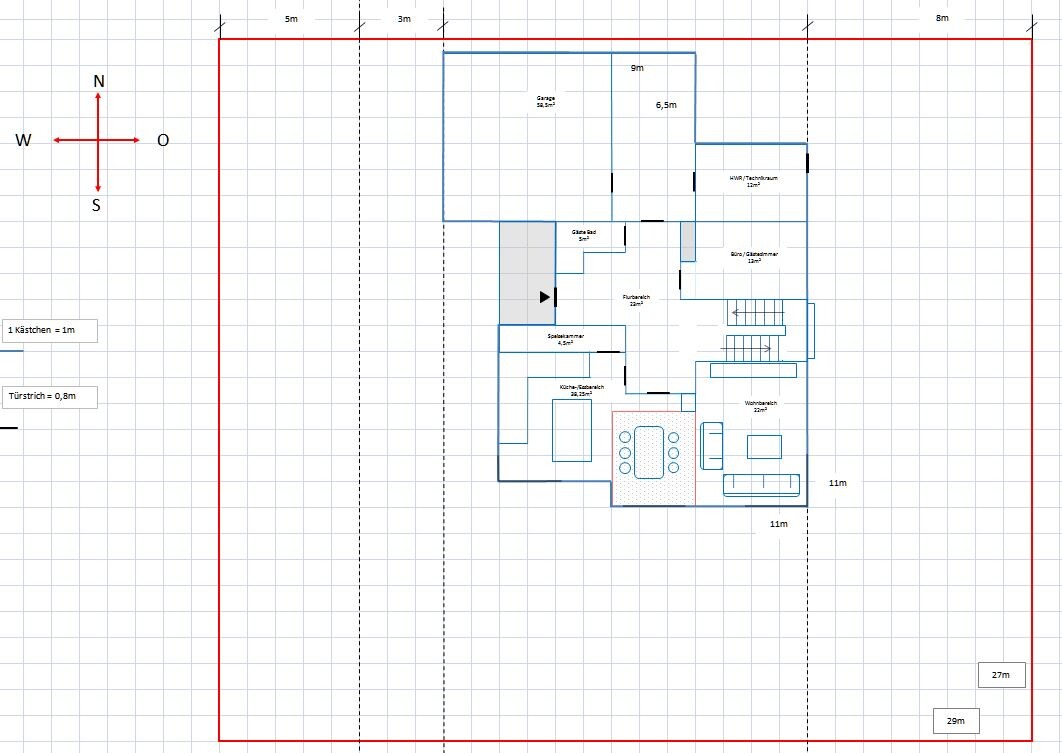

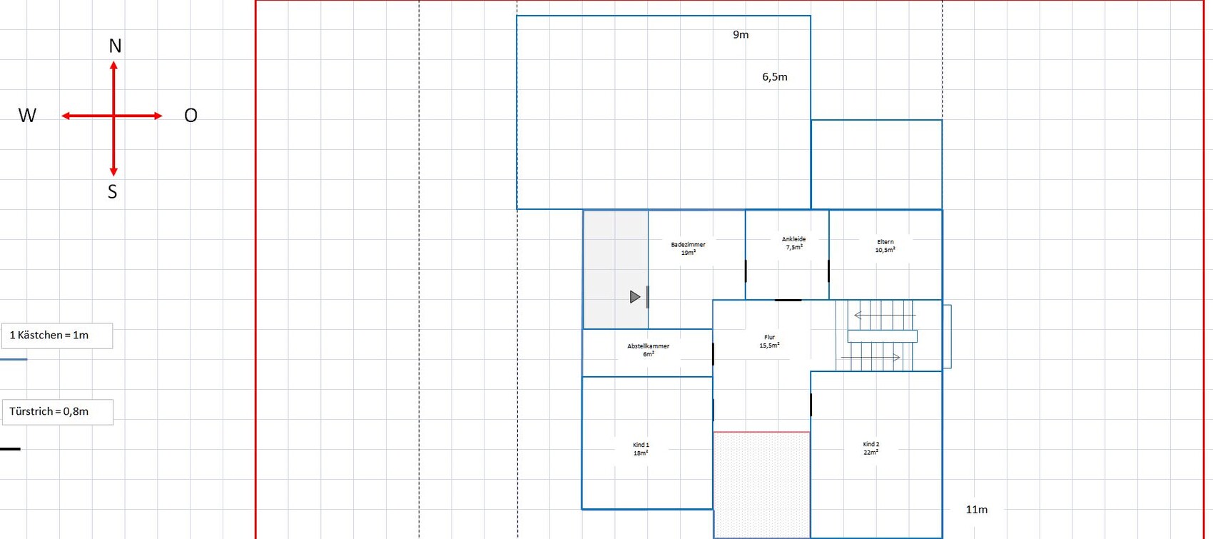

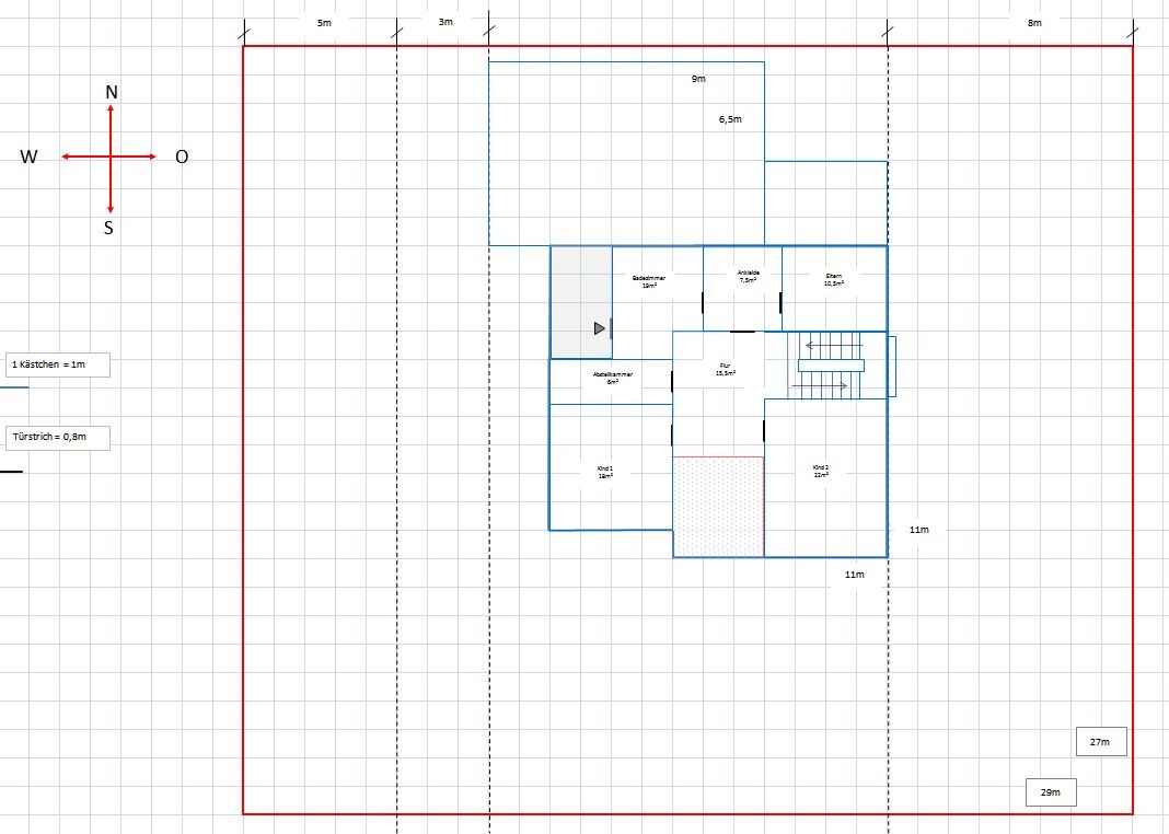

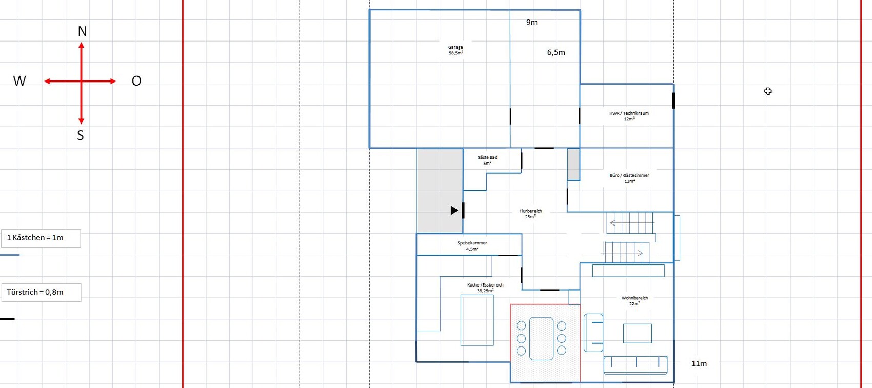

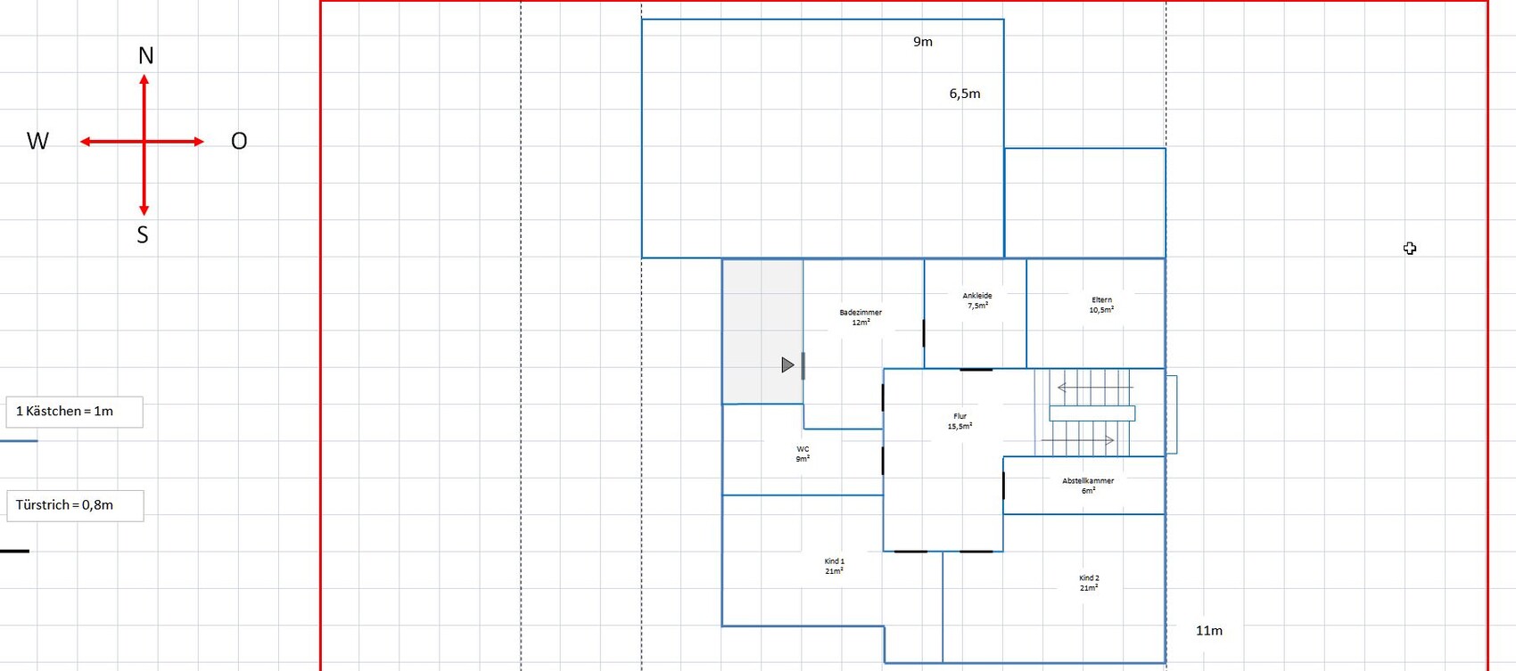

Häuslebau3r12.08.16 11:33
auf die schnelle die ersten Excel Entwürfe. Da ichs gerade als PDF nicht ablegen konnte noch mit Raster. Bezüglich Wanddicken muss ich mich die Tage mal ran setzen und diese noch im Tetris Modus einsetzen
Gruß Andreas

Jochen10412.08.16 11:37
Dein Haus wird ja immer größer , aber wirklich größer werden nur die Flure .
Mit Excel ist es außerdem einfacher die Zellen zu färben als Linien zu ziehen.
