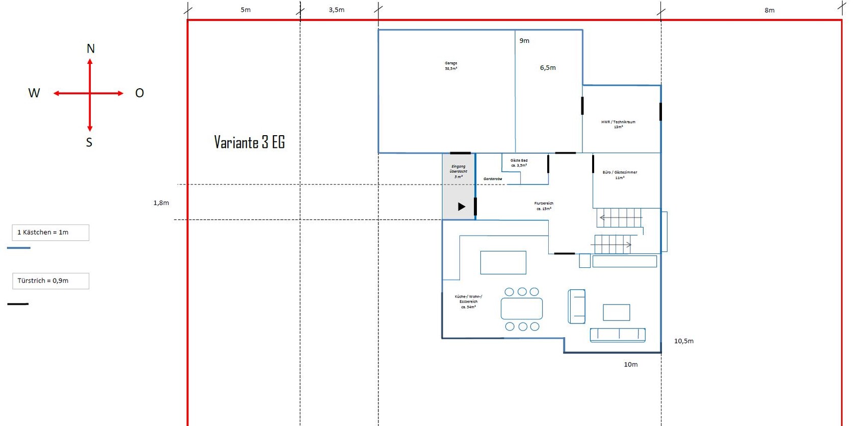

Häuslebau3r schrieb:
Wie schon mal erwähnt wurde, ihr mögt es wohl sehr verwinkelt
Ja, damit meine ich die Flure, oben wie unten
Mit Glaselement wäre optisch sicher schön. Wurde nun aufgrund der Verkleinerung von Flur usw. auf 1,50m minimiert. Welches Maß "natürlich nur ca. würde dafür benötigt werden?
Der Flur ist aber gemäß deiner Zeichnung keinen Meter fünfzig breit. Wenn ich den Plan für unser Haus gerade richtig interpretiere sind es schon 112,5 cm lichte Breite nur für die Tür.
Hatte zur Inselgröße das Internet benutzt bzw. mit unserer aktuellen Insel versucht dieses Maßstabsgetreu ein zu zeichnen. Bin mir aber nicht genau sicher, ob die Insel so groß sein muss bzw. sollte (in der Zeichnung ist diese 2,40x1,30 (LxB).
Wie gesagt, der Gang um die Insel ist eher das Problem, nicht die Insel an sich. Das sieht halt nicht so aus als könnte man dort gemütlich herum laufen.
Häuslebau3r17.08.16 13:30
Ja, ich versteh schon worauf du hinaus willst.
Zerbrechen uns ja auch die Köpfe was denn mit einer L-förmigen Küchen-, Ess- und Wohnbereich mit Eingang im Westen und Treppenhaus im Osten noch möglich wäre. Ist aber aufgrund solcher Konstellationen dann nicht all zu einfach wie ich finde.
Schaut sicher auch nicht so gut aus, wenn man zur Haustüre reinkommt und am Ende des Ganges auf das Treppenhaus blickt. Hm..
Bezüglich der Haustüre, müsste man dann sicher um die 1,80 einplanen.
Zur Küche selbst haben wir glaube ich ca. 90cm um die Insel herum in der aktuellen Wohnung. Hängt natürlich auch etwas mit der Inselgröße zusammen usw.

ich empfehle dir fast zeitgleich zur Grundriss Erstellung deine Küche schon weitestgehend zu planen, nicht das du hinterher feststellst das deine Traumküche gar nicht in dein Haus passt. Typische Inseltiefen sind eher 100 (Vorderseite 60er schränke und hinten 40er) oder 120cm (beidseits 60er schränke) Laufwege um eine Insel herum sollten 90cm keines falls unterschreiten, angenehm sind 100-120. viel mehr sollte es an Abstand zu einer anderen Zeile der praktibilität wegen aber auch nicht werden.

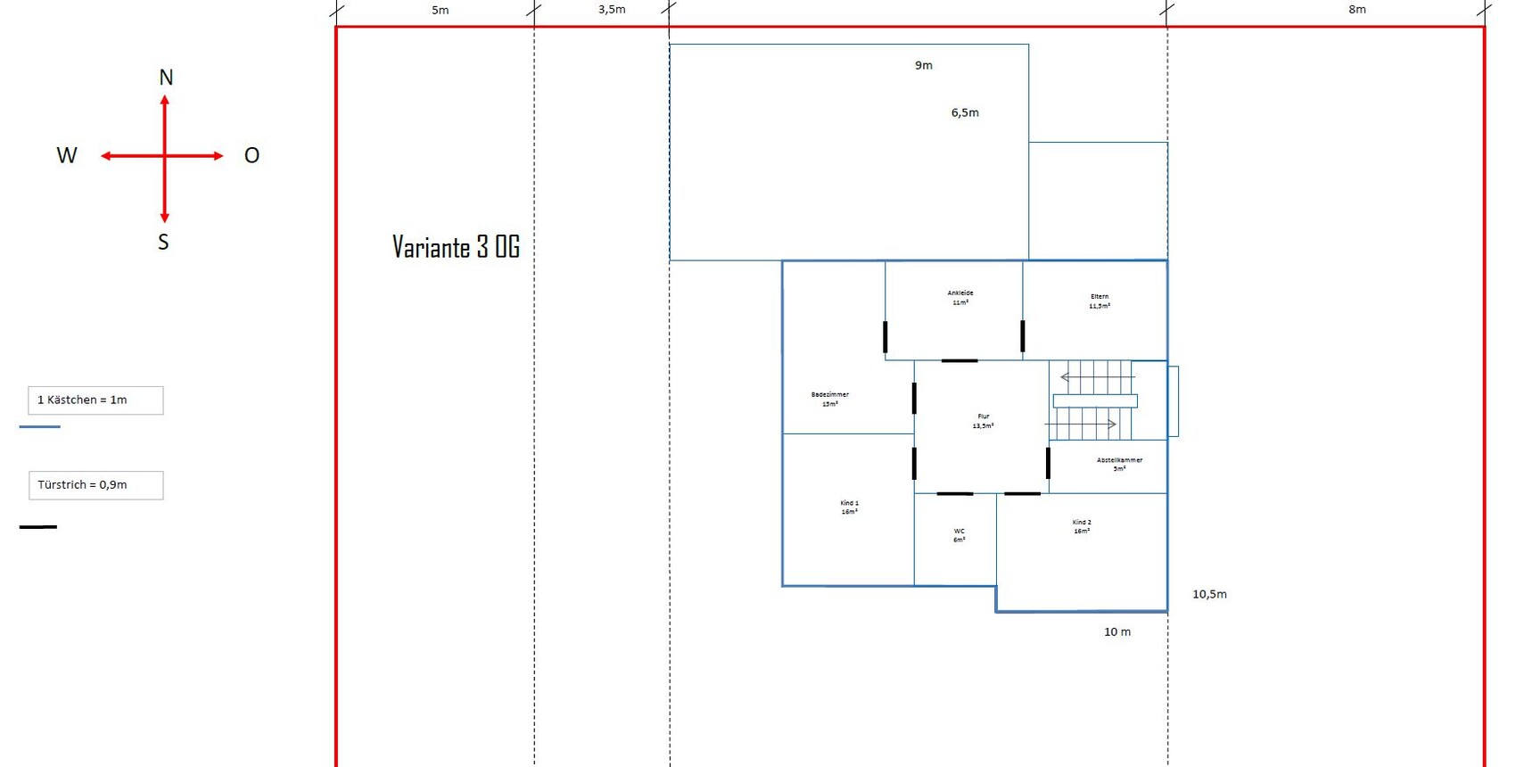

Hab nun nochmals versucht den Eingangsbereich im EG zu Vergrößern.
Des Weiteren wurde die Insel hinsichtlich der Maße nochmals angepasst. Abstand nun 1 Meter zum Tresen. Aufgrund der Änderungen im EG (die Flure anzugleichen / Winkelbeseitigung) sind natürlich die Zimmer Hauswirtschaftsraum und Büro etwas kleiner geworden.
Im OG wurde das WC und der Abstellraum sowie das Badezimmer angepasst.
Grundriss EG Variante 3: Küche/Wohnen/Essbereich, Garage, HWR, Tech., Büro/Gästezimmer.
Grundriss eines OG mit Bad, Flur, Kind 1, Kind 2, Eltern, Ankleide, Abstellkammer; Variante 3 OG
RobsonMKK17.08.16 15:23
Sieht schon besser
Drei kleine Anmerkung habe ich noch:
1. der Knick im Gästebad, den würde ich weglassen. Du hast jetzt mir der Nische ja einen "Raum" für die Garderobe geschaffen. Bin zwar kein Experte für Garderoben, aber da kann man sicher schon was mit machen.
2. bei der Abstellkammer oben gebe ich nach wie vor zu bedenken, mit der Breite wird es schwer dort gescheit ein Regal zu stellen, das noch mal checken
3. Willst du als Zugang zum Wohnzimmer eine einflügelige Tür? Oder auch eher was mit Seitenteil oder sogar 2 Flügeln? Das würde ich noch versuche zu berücksichtigen.
Ansonsten finde ich es unter sehr viel klarer jetzt
