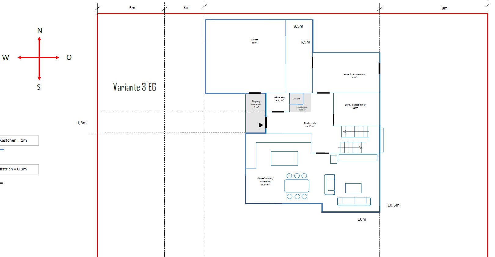

Mit dieser Variante hat das Gäste-WC allerdings kein Fenster. Das sollte dir klar sein. Mir würde ein Raum ohne Fenster nicht gefallen.
Wenn du das so lassen willst, kannst du den Raum auch gleich weiter nach planrechts bis in die Ecke schieben. Tür zum Büro dann weiter nach unten und zum Technikraum weiter nach links.
Ob das alles statisch zu vernünftigen Preisen machbar ist, wird sich noch zeigen. Was ist das im Wohnzimmer links neben der TV-Wand?
Den Abstellraum finde ich auf den ersten Blick gar nicht so schmal. Da muss ja, wenn ich richtig verstanden habe, nur ein schmales Regal und mal ein Sauger oder ähnliches rein.
Tür zum Wohnzimmer haben wir auch eine einflügelige, aber mit 1m Breite. Damit bin ich absolut zufrieden, ich wüsste nicht warum ich eine breitere Tür dort haben sollte, die ich sowieso nicht öffne

Hi Jochen,
der Meter ist gut. Nur sind 90 cm als einziger Zugang ja schon recht eng. Und gerade wegen dem "Etwas" das du da mit angesprochen hast wollte ich das erwähnt haben.
Beim Rest: okay, Fenster habe ich nicht bedacht.
Abstellraum, wenn wirklich nur der Staubsauger und ein wenig Gedöns drin landet gut. Allerdings wäre das ja sozusagen das "Kofferabteil", und wenn man dann noch Koffer etc. mit drin hat, endet das schnell in rumkramen.

Gäste-WC und Garderobe einfach tauschen, den unsinnigen Knick raus, dann hat das Gäste-WC ein Fenster und die Garderobe ist nicht so eingequetscht, weil auf eine Seite offen.
Ansonsten ist das wirklich schon viel besser!

Und dann nehme jetzt mal reelle Wände, und nichts passt mehr
Da kann mal schnell aus einem Meter Breit 80cm werden :P

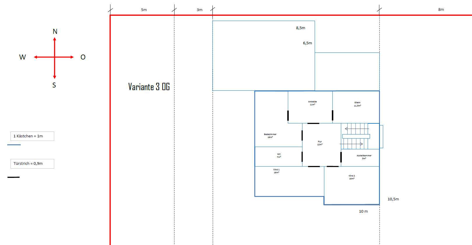

Zu Variante 3 noch von mir: Gute Wahl, die Speis wegzulassen. Mehrwert durch Verschieben, dass Hauswirtschaftsraum auch von innen zu begehen ist.
WC im OG nicht über dem Esszimmer planen!
Große Diele im OG bringt nichts, wenn überall Türen sind. Da passt dann noch nicht mal mehr ein Regal oder Sofa.
Das stimmt, ich habe gerade mal mit 36er Wänden versucht, dann wird das echt eng

Manchmal ist man echt Blind vor lauter Gedanken --> WC im EG ohne Fenster... wie kommt man nur auf sowas
Hab jetzt noch mal im EG das WC und die Garderobe getauscht. Dann den Hauswirtschaftsraum etwas vor gezogen damit dieser vom Haus erreichbar ist. Durch die Garage kommt man dann in den Hauswirtschaftsraum. Könnte man auch als Art Dreckschleuse sehen. Das Büro wurde minimal nach vorne gezogen.
Ja der kleine Kasten im Wohnbereich soll noch der Sichtkamin sein, der noch nicht wirklich seinen Platz im neuen Grundriss gefunden hat. Tür im Wohnbereich wurde auf 1 Meter verlängert.
Im OG hab ich das Wc ans Bad geschoben. Leider viel mir kein weiterer Entwurf mit zb. einem Kommodenbereich zwischen den Kinderzimmern ein. Haut dann von den m² bzw. der Aufteilung nicht mehr so hin vermute ich.
Gruß Andreas
Grundriss Variante 3 OG: roter Außenrand, blaue Innenräume, Maßangaben, Nordpfeil
Grundriss EG Variante 3: Küche/Wohnen/Essbereich, Garage, HWR, Büro, Gästebad
