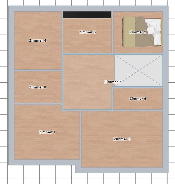

Du solltest jetzt wirklich anfangen, das mit realistischen Wandstärken zu zeichnen.
So richtig wird die Treppe aber auch nicht ihre Wirkung entfalten. Vom Eingang sieht man sie noch nicht, den Wohnbereich Verlässt man erst mal ohne Blick auf die Treppenanlage, Blick dorthin, dann erst kurz vor der Treppe.
Wenn die Dunkelgrauen Striche Fenster bedeuten, dann sitzt im Wohnzimmer jeder mit dem Rücken zum Fenster.
Kind 1 ... ca. 260x600 cm ... das wird schon echt mistig zu möblieren. Mit mittigem Zugang ließe sich der Raum wenigstens in 2 Bereiche teilen, aber so wird er von einer Längsseite erschlossen.

@RobsonMKK hat mir gestern tollerweise mal einen Entwurf mit Wandstärken zukommen lassen. Da hat man schon wirklich einige Probleme der Skizze gesehen. Da ich mich von der Arbeit selbst nicht drücken möchte, werde ich mich natürlich auch mal die Tage mit dem Programm vertraut machen und dort selbst noch mal aktiv werden.
@kbt09 wie oben gelesen kann ich dir und auch @ypg und allen andern nur zustimmen, dass man es wirklich nochmals mit Wandstärken auslegen bzw. planen muss. So wie es sich nun im Entwurf von Robson gezeigt hat, bestünde auch noch einiges an Platz im Wohn-, Küchen- und Essbereich.

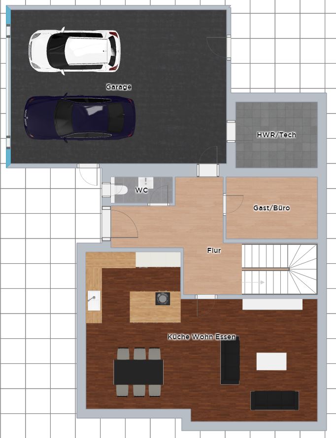

Hinsichtlich der Treppe, wäre eine weitere Möglichkeit, möchte man diese im Osten beibehalten diese auf Höhe des Büros zu versetzen und das Büro bzw. das Gästezimmer nach unten zu ziehen. So hätte man die Treppe "evtl. mit Tollen Treppenhaus" als Blickfang direkt im Eingang. Im Zuge dessen, würde sich natürlich oben die Reihenfolge Elternschlafzimmer, Ankleide usw. ändern.
Anders würde mir gerade keine wirkliche Alternative zum Schnitt einfallen.. *grübel*

Jochen10418.08.16 08:02Hallo,
ich klinke mich auch mal wieder ein. Ich finde der Grundriss ist deutlich besser geworden. Vielleicht sollten wir ein "Hobby-Architekten-Forum" gründen
Der nächste Schritt ist wirklich das zeichnen mit reellen Wandstärken und das grobe möblieren mit euren Einrichtungsgegenständen.
Von der Idee die Treppe mit dem Büro zu tauschen halte ich ehrlich gesagt nicht viel. Damit quetscht du die Treppe in die Ecke des Hauses, nur damit du sie vom Eingang aus siehst. Oben verhaust du dir damit alles.
Der Kamin direkt neben der Tür und neben dem TV-Bord geht leider auch nicht. Wenn der an ist willst du nicht mehr rein und raus gehen
Zudem müsste dann auch darüber ein Kaminschacht mitten im Flur nach oben gezogen werden.
Der direkte Zugang zum Technikraum ist meines Erachtens auch gut und wichtig.

Häuslebau3r18.08.16 08:36Guten Morgen @Jochen104
habe gerade mal Ansatzweise versucht das Treppenhaus und das Büro zu verschieben, aber funktioniert dann im OG nicht mehr wirklich. Im EG könnte wie man es noch irgendwie unterbringen, aber auch nur mit Mühe und Not. Ich geb @kbt09 schon etwas Recht, dass eine gerade Flucht im EG optisch schöner wäre, aber wie du nun auch sagtest, muss wie man es mal in einem richtigen Programm mit Wänden einzeichnen und ggf. noch verschieben bzw. anpassen.
Bezüglich des Kamins, ja das wird praktisch eher nichts.. dann müsste dieser doch wohl eher in Richtung Osten zb. an die Wand oder so. Dachte zb. ein 180Grad Kamin als eine Art Raumteiler hätte natürlich nur optisch auch seine Reize.
Beim "Hobby Architekten Forum" gebe ich euch mein Prädikat TOP
im Anhang mal das Versuchte EG / beim OG habe ich aber aufgehört...

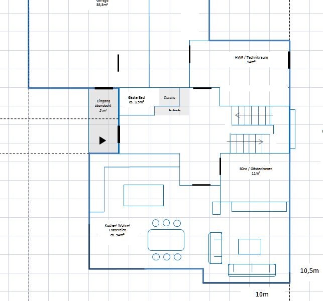

RobsonMKK18.08.16 09:34@ypg doch doch
Hängt an.
Das war noch vor den letzten Änderungen, allerdings wird das ein oder andere denke ich schon offensichtlich (auch wenn ich keine absoluten Maße hatte).
Ich habe jetzt einfach mal ein 36er Mauerwerk angenommen und habe die Außenmaße von 10x10,5 eingehalten.
Eingangstür mit Seitenteil (1,40) und das Bad im EG wird zum WC degradiert. Die Küche wird dann recht eng und im Wohnzimmer bleibt viel Platz.
Im OG wird das Schlafzimmer wie es aktuell ist nicht funktionieren, drin steht jetzt ein 180er Bett und Mann kann sich kaum mehr bewegen.
Dazu wird die Ankleide mit den 3 Türen natürlich auch schwerer zu möblieren.
Leider sind keine Maße in den Grundrissen (Home.by.me)
Hängt an.
