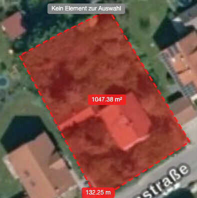

Okay, es ist wohl größer als es auf den ersten Blick "wirkt", aber wenn die eingeschriebenen Zahlen ungefähr stimmen müßten es nach grober Schätzung und ohne Gewähr ;-) dennoch nur etwa 780 qm sein (gerundet mit einer Grundflächenzahl von 0.2 würde das mit 155 qm etwa passen). Wenn es nur um dieses eine Flurstück geht, gibt es natürlich auch nichts zu verschmelzen, pardon, "vereinigen" hieße es hier korrekt.
Östlich hast Du einen 4m breiten Abstand des Baufensters zur Grenze, westlich jedoch mit 6m sogar das Doppelte des üblichen Mindestbauwichs. Auf beiden Seiten nur 3m zu haben, würde das Haus also insgesamt 3m breiter werden lassen können. Damit könnte das Haus seine mögliche Grundfläche auch dann nutzen, wenn es weiter als es derzeit das Bestandshaus tut von der Straße abrückte.
11ant, der erste Teil klingt für mich so, als hättest du ernstzunehmende Bedenken bei der Grundstücksgröße - Wahrheit 1060 m2 vs. Schätzung 780m2. Die Differenz ist signifikant.
Ich kann nirgends die Grundflächenzahl 0,2 finden. Weder im Expose, noch in den mir vorliegenden Plänen. Auch kein Architekt hat die Hand gehoben
Was schlägst du in meiner Situation vor?
Zur Größe: meine Schätzung erfolgte mittels Rückrechnung nach dem ungefähren Maßstabes eines Planausschnittes aus Deinem anderen Beitrag und ohne Gewähr, allein schon wegen der methodisch bedingten Unschärfe. Aber der Bayernviewer wird es schon korrekt wissen.
Zur Grundflächenzahl: die findest Du im Bebauungsplan, in Deinem Fall nicht als Dezimalzahl (der Wert 0,2 wäre in vergleichbaren Fällen üblich und hätte zu meiner vorgenannten Schätzung gepaßt), sondern schon fertig in Quadratmeter ausgerechnet (und gerundet). Das ist in diesem Fall der Einschrieb "Grundriss 155". Zu 1060 qm wäre das ein ungewöhnlich geiziger Wert, aber in diesem Fall erklärt sich das wohl aus Ist-Ermittlungen (vmtl. mit kleinen Zuschlägen) als Maßstab des Entwicklungswillens der Gemeinde.

Zur Bebaubarkeitseinschätzung mittels Ortstermin sehe ich Dich hier einen Architekten nicht mitnehmen "müssen", die Verwendung der Bestandssubstanz steht ja nicht zur Debatte. Wohl aber mag nützlich sein, im Vorfeld aus dem Bauamt herauszukitzeln, welche abgelehnten Bauvoranfragen es für das Grundstück eventuell schon gegeben hat. An der grundsätzlichen Bebaubarkeit mit einem nicht zu engen Haus hege ich hier keine Zweifel. Wenn Du diesbezüglich Anlaß zu Befürchtungen siehst, ließe sich das ja theoretisch mit Klauseln im Kaufvertrag abbilden.
