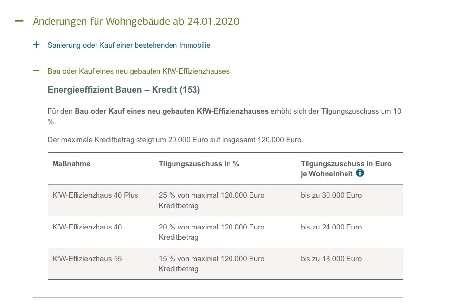

Ich habe mir auch gerade die neue Förderung angesehen.
Es klingt sehr interessant.
siehe Bild im Anhang.
Aber sehe ich das Richtig, das ich dann bei KFW 55. 18.000Euro Förderung bekomme und diese nicht zurückzahlen muss.
KfW-Effizienzhaus-Kredite: Tilgungszuschüsse 25%/20%/15% bis 30k/24k/18k, max 120k.
truce
truce
Naja, das siehst du nicht ganz richtig:
Du bekommst von der kreditgebenden Haupt-Bank z.B. 120.000 € als Teil-Kredit über die KfW Bank.
Nach Vollauszahlung (Fertigstellung Hausbau) und anschließende Bestätigung durch den Energieberater erhält man dann die 18.000 € in dem Fall als Tilgung. Dies wird vom Restschuldbetrag abgezogen.
Als Beispiel:
Restschuld bei Fertigstellung (es wurde schon etwas getilgt) 116.500 € -> nach Umsetzung Restschuld 98.500 €
