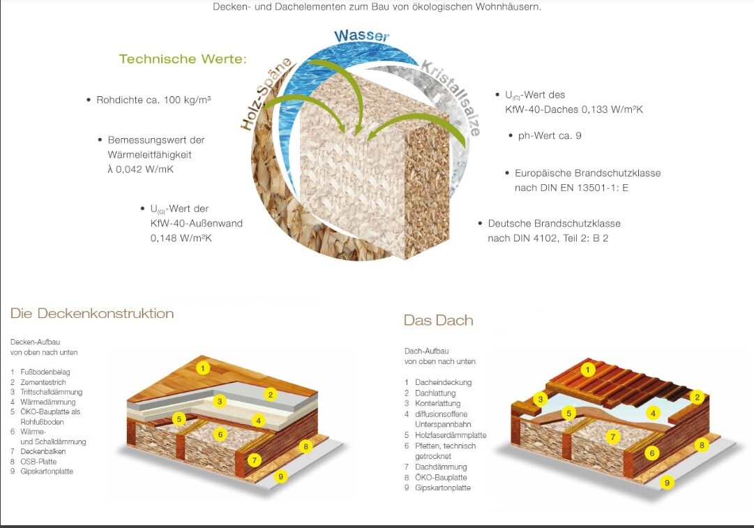

Ich habe das Crinks Tool bemüht und mit den Daten aus dem Angebot gefüttert, sowie mit dem beworbenen U-Wert (0,148) vom Hersteller des FH (das Dach ist mit 0.133 etwas besser).

Die Werte sind schon sehr interessant und deutlich niedriger.
Zentrale Kontrollierte-Wohnraumlüftung mit Wärmerückgewinnung
Transmissionslast: 1510 W
+ Lüftungslast: 193 W
+ Warmwasserlast: 400 W
= Gesamte Heizlast: 2103 W
Dezentrale Kontrollierte-Wohnraumlüftung mit Wärmerückgewinnung
+ Lüftungslast: 483 W
= Gesamte Heizlast: 2393 W
Fensterlüftung oder Kontrollierte-Wohnraumlüftung ohne Wärmerückgewinnung
+ Lüftungslast: 966 W
= Gesamte Heizlast: 2876 W
