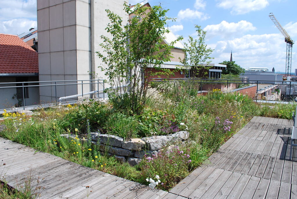

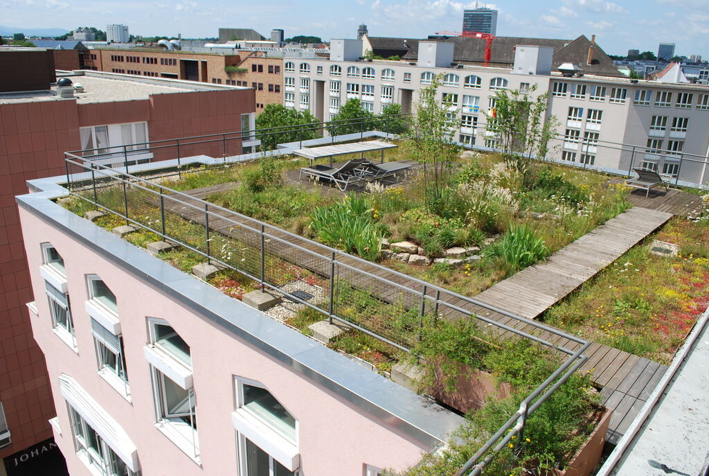

Ich finde, das kommt auf die Gestaltung an. Mit einer kompletten Begrünung entstünde da eine zusätzliche kleine Oase, die durchaus einen Wert haben kann. Muss natürlich erlaubt sein und für den TE bezahlbar.
Wie im Bildbeispiel ? - da ist das Dächlein wohl einen winzigen Tick größer als hier das ganze Grundstück, ob das in diesem Maßstab dann noch "wirkt" ?
