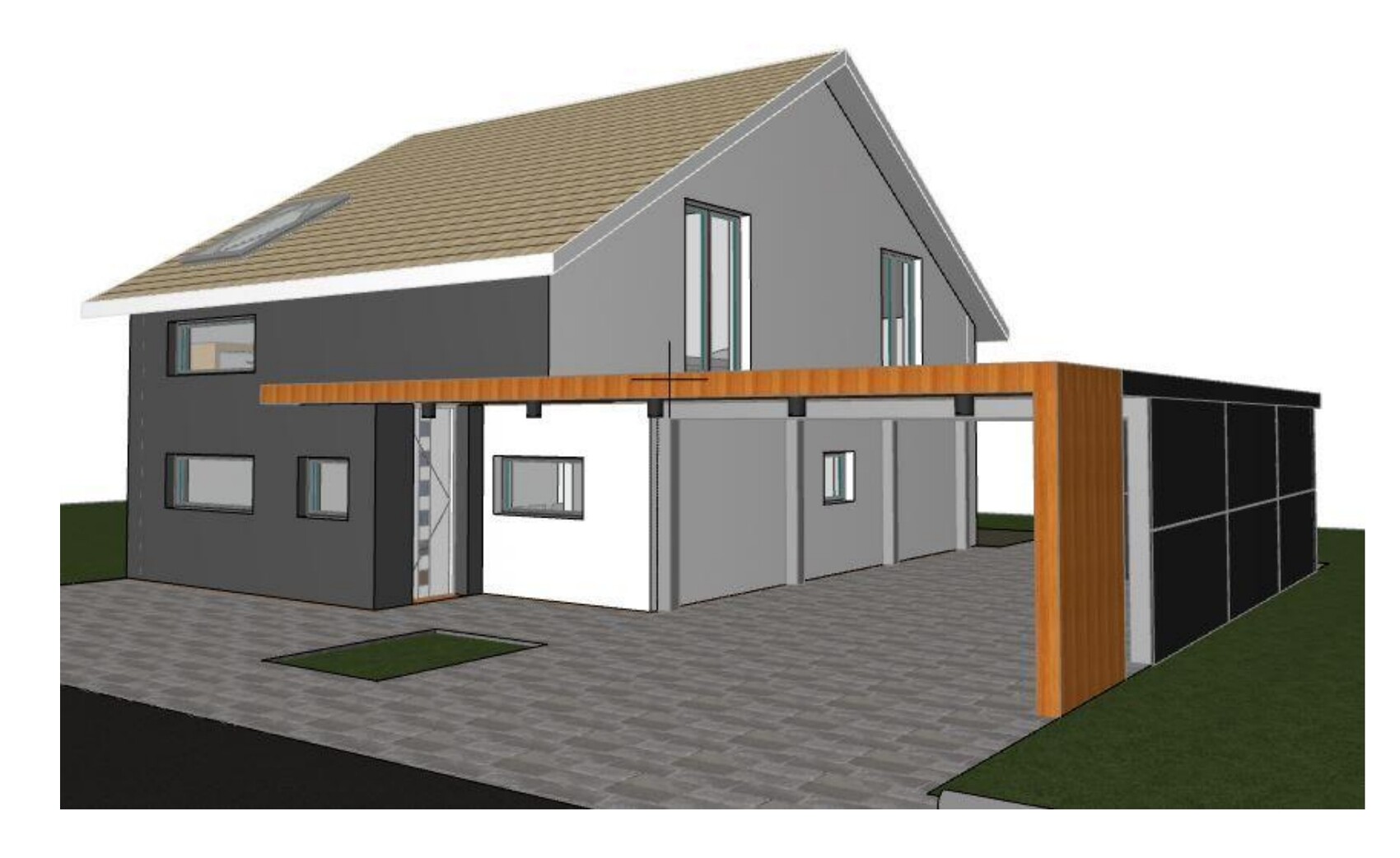

Bei uns war die Vorgabe, dass der Zwischenbau (Garage/Carport/theoretisch hätte es ein Aufenthaltsraum sein dürfen) min. 5 m breit und Max. 3 m hoch sein darf. Da euer Nachbar aber schon so gebaut hat werden die 3 m passen.
Ein Vollkeller muss ja an die Grenze wo, wie geschrieben wurde, das Fundament der Garage steht. An der Kellerwand wird jedoch ein Arbeitsraum benötigt der dann unter der Garage geschaffen werden muss. Der Benutzer 11ant hatte das mal irgendwo im Bezug auf ne Doppelhaushälfte geschrieben was für nen Quark das zum umsetzen ist.
War bei uns ausschlaggebend für nen Teilkeller.

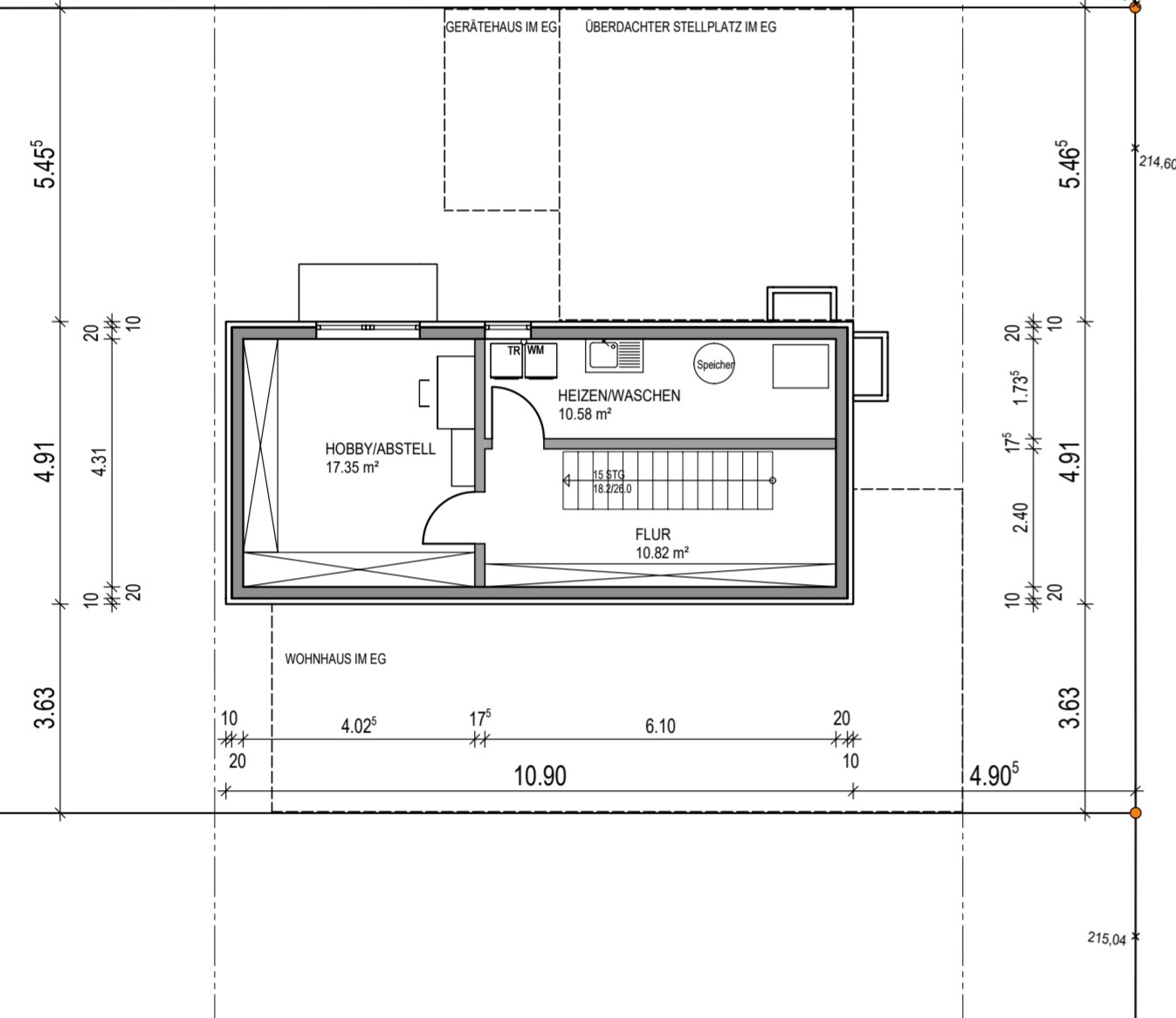

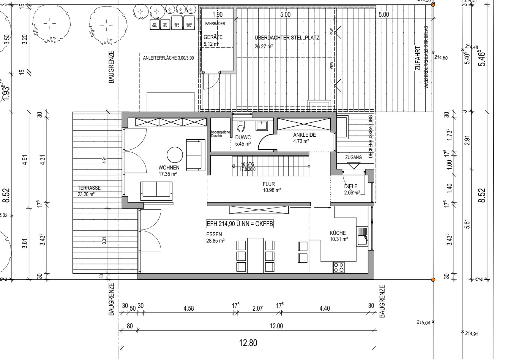

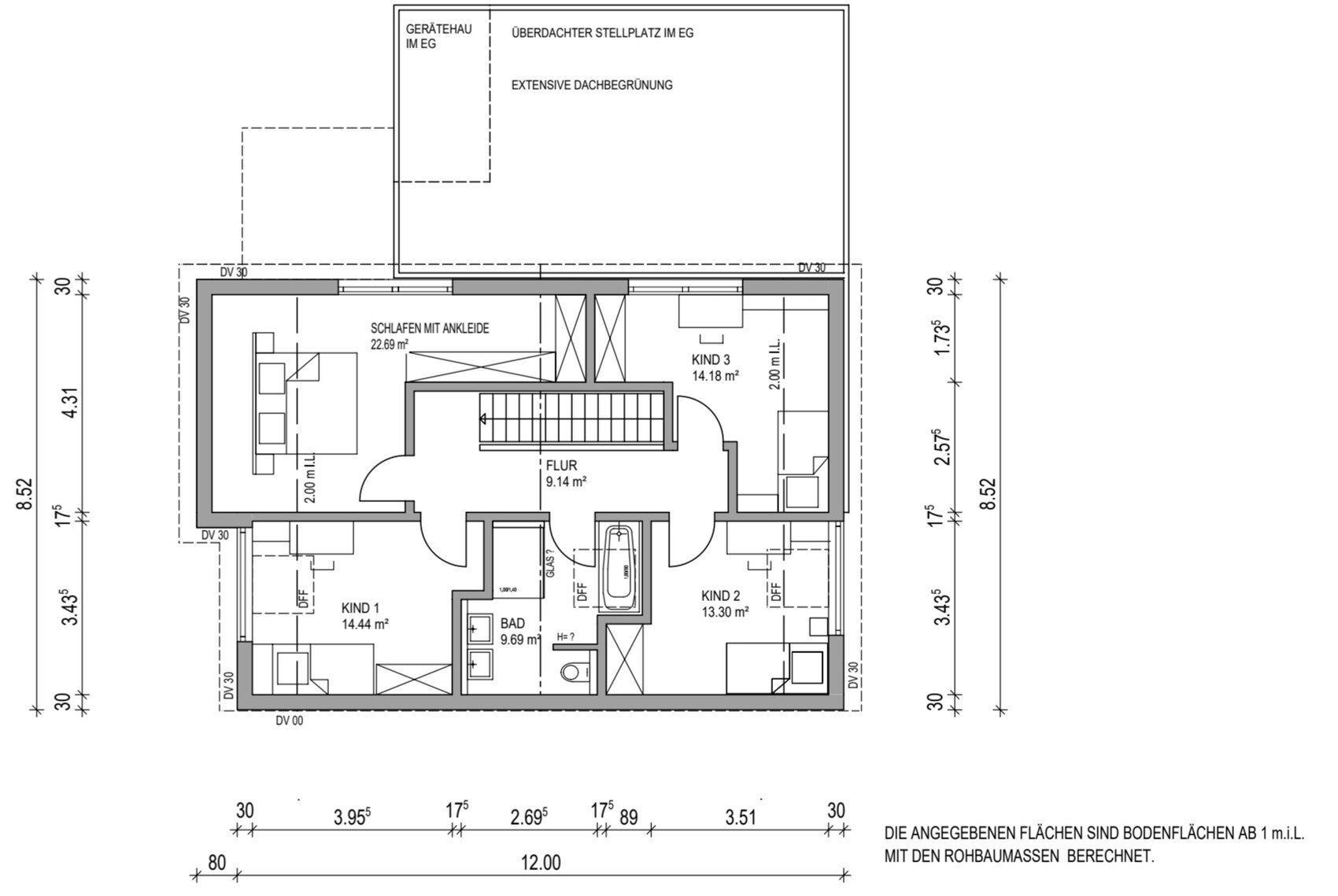

Grundrisse sind in dem Fall hauptsächlich Doppelhaushälfte oder REH ähnlich. Einen passenden Einfamilienhaus Grundriss haben wir nicht gefunden, da die dunkle Wand nie gepasst hat, der Eingang falsch war hauptsächlich aber kaum Grundrisse mit drei Kinderzimmern vorhanden sind.
Der jetzige ist sicher nicht jedermanns Sache deckt aber fast alle Wünsche ab. Übrigens hab ich keine aktuelle Ansicht daher passt die nicht mehr ganz zu den jetzigen Fenstern.
Zweistöckiges modernes Haus mit grauer Fassade, Holz-Carport und großen Fenstern.
Grundriss eines Hauses mit Wohnzimmer, Essbereich, Küche, Flur, DU/WC, Ankleide, Terrasse.
Grundriss EG: Hobby/Abstellraum, Heizen/Waschen, Flur; Treppe, Speicher, Stellplatz.
Grundriss Obergeschoss: Schlafzimmer mit Ankleide, drei Kinderzimmer, Flur und Bad.

Escroda12.11.18 09:05
Mbk84 schrieb:
3. Ist bei der Grundflächenzahl ein 9x10m Haus + Garage/Stellplatz 30qm machbar? Soweit ich gelesen habe, darf bei Nebenanlagen die Grundflächenzahl um 50% überschritten werden.
Setzt der Bebauungsplan diesbezüglich nichts weiter fest? Dann gilt die Baunutzungsverordnung, so wie Du es beschrieben hast, sofern eine Fassung nach 1990 anzuwenden ist, was, nach dem Bebauungsplan-Ausschnitt zu urteilen, hier sicher zutrifft.
Mbk84 schrieb:
90qm Haus < 0,4x240 + 30qm <0,5x0,4x240
Da gruselt es den Mathematiker.
Mein Vorschlag:
Grundriss I (Max): 240m² * 0,4 = 96m²
Grundriss II (Max): 96m² * 1,5 = 144m²
Bei einem Haus von 9m * 10m bleiben also noch 6m² für die Terrasse und dann noch 48m² für Garage/Stellplatz und Zufahrt.
