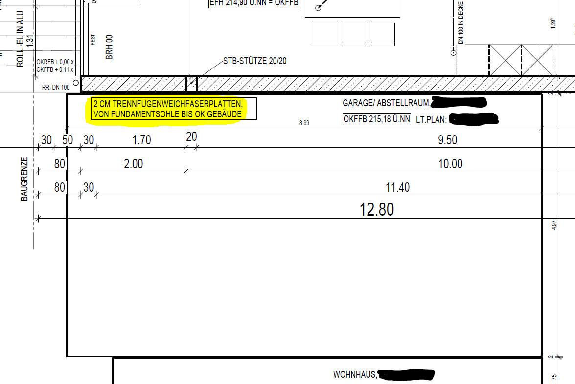

Slava_S
05.03.21 00:36
Hi zusammen,
habe unseren Plan inkl. Ausführung angehängt. Am Ende gibt es bei uns hier keine größeren Besonderheiten außer:
- unsere 30er YTONG-Wand wurde ganz normal ausgeführt und der sichtbare Teil verputzt
- zwischen der angrenzenden Garage und unserem Wohnhaus wurden 2-4 cm Trennfugenweichfaserplatten verwendet
- laut Vorgabe sind keine Fenster erlaubt und damit gilt die Wand als Feuerschutzwand
-- andere in der Straße haben hier auch Fenster verbaut und diese als Feuerschutzfenster ausgeführt, welche Schutzklasse weiß ich allerdings nicht
Vom Geräuschpegel kann ich sagen, ich bekomme nichts mit.
Bauplan zeigt Fundament, Wände und Garagenbereich mit Maßen und Beschriftungen.
